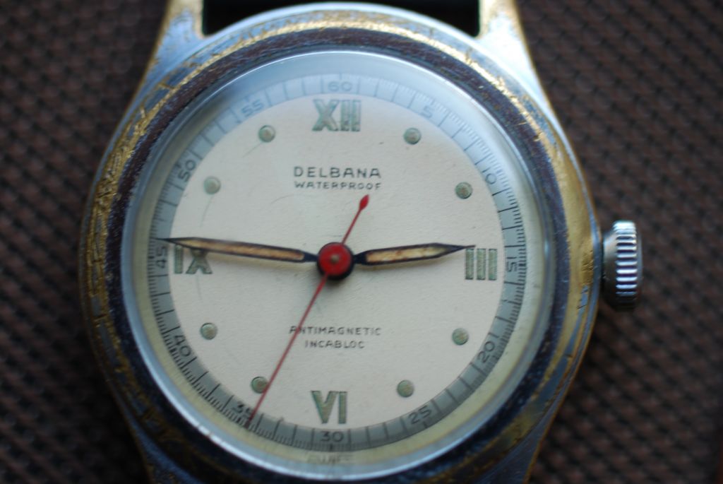

Koledzy mam też jeszcze jedną z taką tarczą, lecz chciałbym usłyszeć od was opinię, a serducho to Venus 220 ,prawdopodobnie bo jeszcze jej nie mam.
Mnie nurtuje napis Swiss oraz pozostałe, będę mógł osobiście to zweryfikować jak wpadnie w me łapy.
W tej którą mam jest Swiss Made  , a i znaczniki nie są wszystkie okrągłe ( godzinowe) tylko co kwadrans jest kwadrat
Także malowane? zobaczymy jak dotrze
Jerzy, w sumie to sam wiesz, że znaczniki mogły być różnie malowane dla tej samej tarczy. Myślę, że masz w kolekcji takie przypadki. W mojej, tej co mi odsyłałeś, mam znaczniki kwadransowe kwadratowe. To będzie już trzeci rodzaj znaczników dla tej tarczy. :)
Więc kto wie. może i okaże się oryginałem. Oblukasz dokładnie jak weźmiesz ją w łapki. ;)

No tak wiem, lecz sam napis Swiss  , bez made nie mam w żadnym z egzemplarzy :blink: choć zaraz w tym z AS 1220 i 1240 jest samo Swiss ,
Także może nie będzie malowana lala ;)
Na wszystkich Juniorach 30-32mm jest zawsze tylko  napis swiss  więc nie ma się co martwić że malowanka Na tym jest tak samo na tym też

Spotykałem sam napis Swiss rownież na większych egzemplarzach :)

Właśnie na małych to jest samo ale na dużych nie spotkałem
I tak na szybko bo dotarł , malowana lala

No patrz... A ja właśnie znalazłem i z całą pewnością na niemalowanej tarczy :)

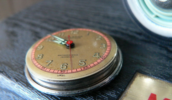

Werk dość ciekawy, pokaż całą Delbanę.
Jeden z rzadszych. Spotykałem dwa różne opisy tego mechanizmu, jeden właśnie Culmina 55, a drugi Culmina 51. Wizualnie identyczne i nie bardzo wiem czym się różnią.
Mimo iż spotkałem kilka egzemplarzy Delban z Culminą, to żaden nie był sygnowany. W moich zbiorach jest jeden taki egzemplarz (również nie sygnowany).

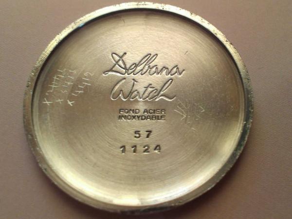

Loituma@ pokaż jaki jest dekielek w tej z Culminą
Nic specjalnego. Zwykły, często stosowany w tamtych czasach blaszak z nierdzewki
Wygląda jednak na Unitasa 6497 bez jedynki
Arkadiusz K.
zastanawiałem się czy dekielek jest sygnowany, a jak nie to jakie ma numery, dzięki.

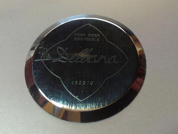

Szkoda, że niesygnowany, w takich przypadkach pozostaje zawsze odrobina niepewności.
Ano niestety nie sygnowany. Do tego mam pewne podejrzenia, że może nie być od kompletu. Z taką kopertą i Culminą widziałem nieco inne dekle. Jak znajdę fotki to pokażę.
Arkadiusz K.
W tych modelach niektóre są sygnowane z zewnątrz, niektóre wewnętrznie, ale zdarzają się również bez sygnatur.
