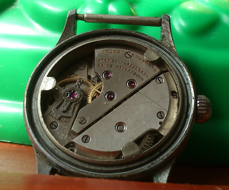

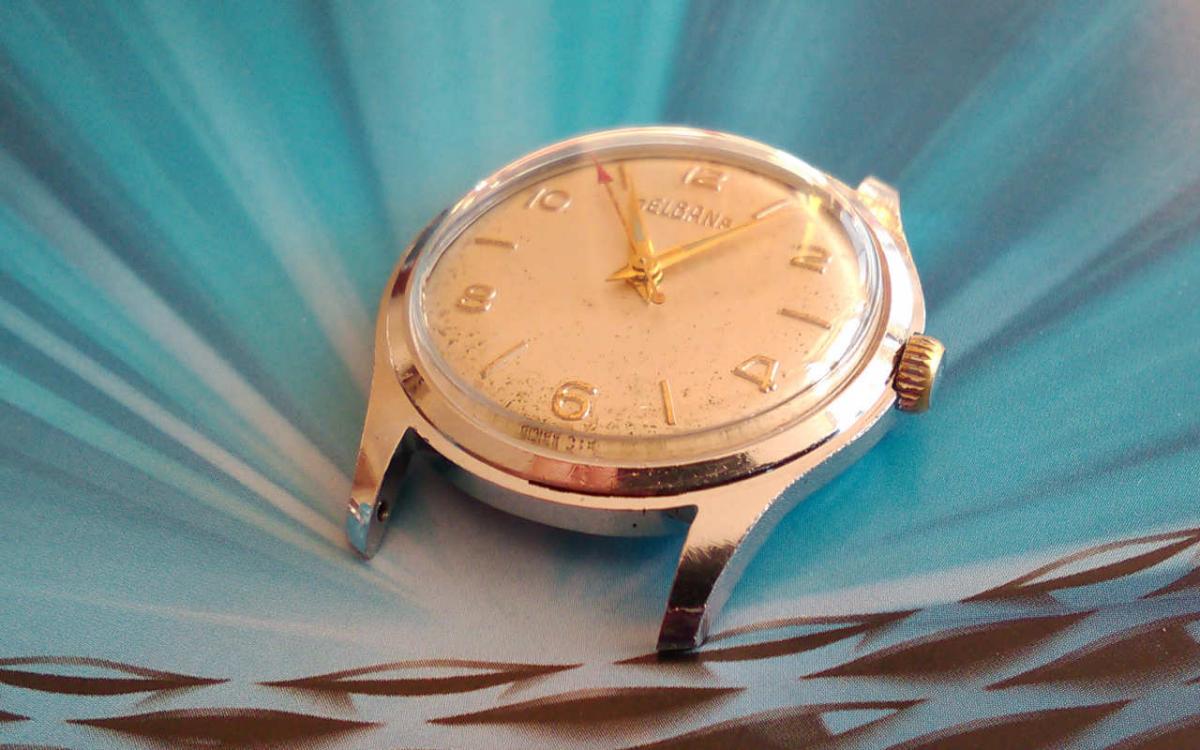

Popatrzcie na cudaka... Niespotykany regulator chodu. Ale koperta chyba zamieniona. I ciekawe które wskazówki były w oryginale...
Ale z tym "nie używany" to ostro po bandzie pojechał. :D
Nie tykał go nawet zegarmistrz wymieniając wskazówkę. :D

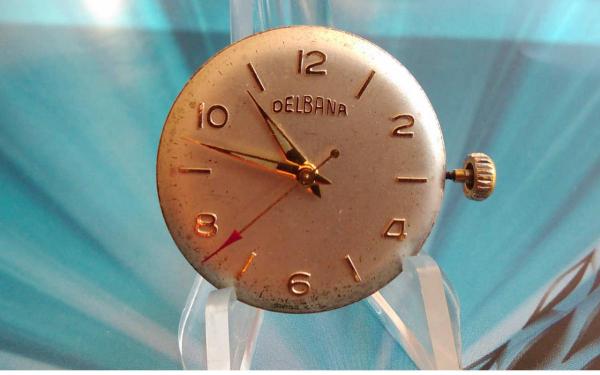

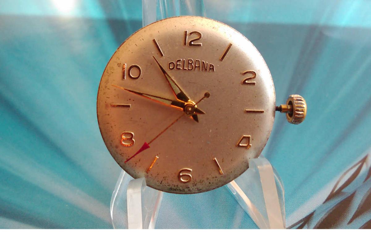

O super dzięki w końcu coś zbliżonego bez ingerencji do oryginału :)
Wskazówki zrobię i koperty poszukam bo ta mocno zmęczona.
Tarcza cieszy:-)

No opis zarąbisty , a z ilu go poskładano , to nie wiem , ale szedłbym tylko za koronką i deklem , koperta raczej ok tyle że po remoncie .
A regulator fakt bardzo rzadki , bo remontuar do tego modelu szukałem przez rok .
A do tej pory nie wim co to za werk , bo znalazłem tylko numer 452 i nic poza tym .
Wielkość tego z aukcji tak mniemam że 30 , juniorek ,
Delbana chyba damka?
Pójdzie kolegom łatwo co jest oryginalne, a co nie. Szkoda mi trochę tarczy, bo zmyta, ale powodem zakupu był mechanizm. Pozostałe zdjęcia w wątku do pokazywania. Natomiast dawno nie wyszły mi tak dobrze wskazówki.
Oprócz koronki to pierścień mocujący jest chyba inny ? tak mi sie zdaje
Przyznam się szczerze, że nad tym się nie zastanawiałem. Koronka musi zostać, bo już oryginalnych nie mama, a płacić jak za połowę słabej Delbany nie za bardzo mi się uśmiecha. Wracając do pierścienia nie wiem czy oryginalny, ale pasuje jak ulał, a tak w ogóle to koperta też ma delikatnie inny kształt w wewnątrz. Troczę inaczej usytuowany jest pierścień oporowy tarczy. Jak będę rozbierał następnym razem to postaram się pokazać.
Faktycznie pierścień z trzema dociskami jest niespotykany w Delbanach :P

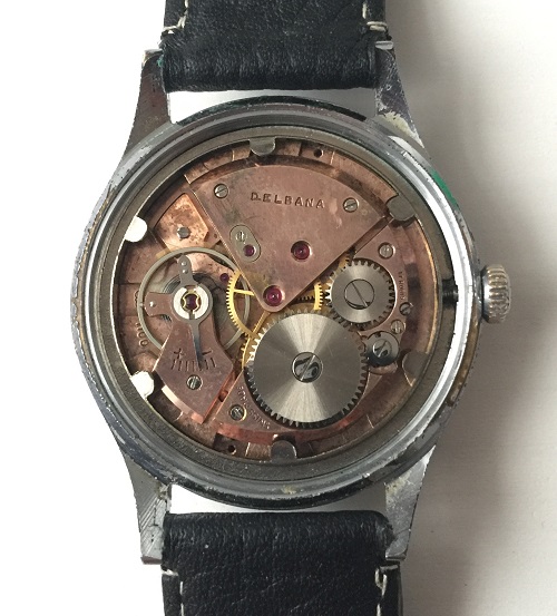

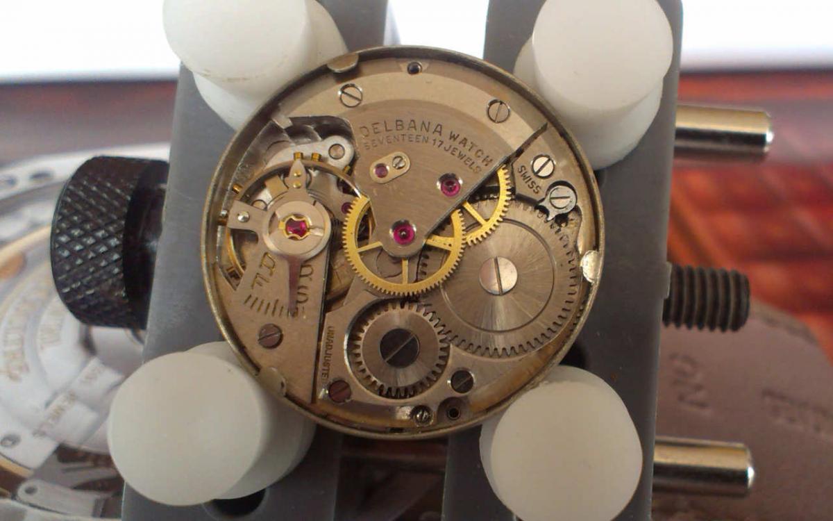

Ale fajnie ten mostek wygląda. Brzegi są przetarte, czy tak jest w oryginale?

Pierścień najczęściej miał cztery dociski , a po dokładnym obejrzeniu , bo wcześniej nie zwróciłem uwagi ,
to fakt wnętrze jest trochę inne już gdzieś w swoich takie widziałem , tylko nie wiem czy już zrobionych czy tych które czekają :blink:
Uszczelka nie jest wtedy mocowana na deklu a w rowku koperty .
Tak mi się zdaje  :ph34r:

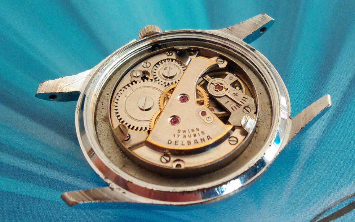

Staszku a werk to 1187 czy 1187/94 ?
Bo jak sam 1187 to ma 10,5
A jak 1187/94 to ma 11,5
Edytowane przez jerzyk
AS 1187/94
Jeśli chodzi o pierścienie to tu jest duża różnorodność. Od sześciu docisków w Recordmasterze, poprzez pięć (najczęściej spotykany przy Felsach), cztery i trzy dociski w różnych. Trzeba pamiętać, że pierścienia najczęściej pasują wymiennie, więc i mogły być wymieniane.

A jak jest z tymi brzegami mostka?
Arkadiusz K.
Spolerowane krawędzie mostka to moja radosna twórczość. Nie sądziłem, że wierzchnia powierzchnia jest tak cienka.  :(
Ok
Dzięki za wyjaśnienie ;)
Na zdjęciach, bez powiększeń nawet fajnie to wygląda :)
Arkadiusz K.
Całkowicie niezamierzone, kawałek płótna na płaskiej powierzchni, chciałem usunąć rysy z mostka, a krawędzie utraciły powierzchnię ochronną.
Trochę szkoda, bo mostek z rzadkim cechowaniem... ;)

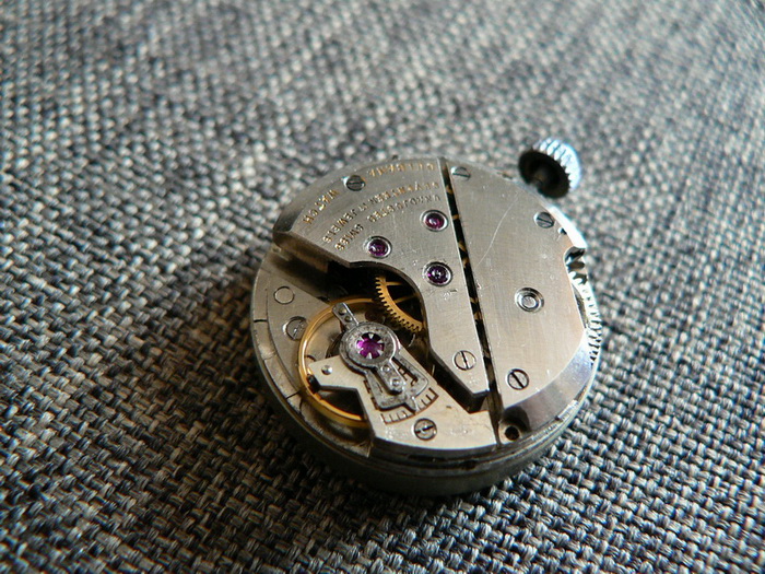

znalazłem taką Delbane do kupienia co powiecie296d3ccc-8dfa-11e5-9b9a-8518c627a66f.jpg1e17554c-8dfa-11e5-8137-fd5c596ca55e.jpg1b4d2b34-8dfa-11e5-8e2f-99fbddc08dde.jpge49de822-8f01-11e5-8864-3db3d7b8f4b5.jpg24caee6c-8dfa-11e5-8bb3-af4f323af87a.jpg
Pecunia non olet
Mam wrażenie że grawerka na werku jest mało profesjonalna i to rodzi moje wątpliwości, tak jak logo na koronce. Wszystko zależy od ceny.
już jest 40 euro tyle że wysyła za free, odpuszczam
