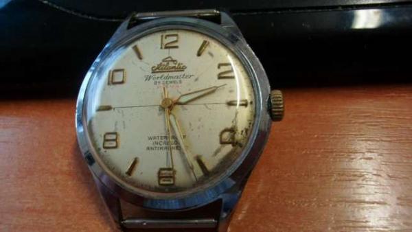

Tez mam pytanie odnośnie zegarka,- oryginał ? jakie lata ? zdjęcie poniżej (siedzi w nim FHF 969)
a żeby też coś wnieść do tematu to pozwolę sobie napisać coś o atlanticu powyżej.
ten po wuju ma tarcze "warszawską" i mechanizm jak sam zauważyłeś od Adriatica

Sekundnik taki występował w Atlanticach. Na moje oko całość to oryginał. Wskazówki takie spotykałem w tych rocznikach. Napisy są jak najbardziej poprawne i stosowane w dość wąskim zakresie czasu, przez co wiele osób mogło ich nie widzieć. Tarcza w bardzo ładnym stanie, podobnie jak koperta jak na te lata. Koronka wymieniana wg. mnie. Powinna być ciut inna, mogła być już sygnowana.
Pokaż dekielek- to też nieco nam zdradzi więcej co do zgodności, bo jak wiadomo- logo na deklu też powinno być zgodne z tym na tarczy, a tu czasem po prostu niuanse decydują.
Masz jakieś zdjęcia z takim sekundnikiem? Z takimi wskazówkami?
Jakiś inny SUPER DE LUXE z płaskim logo?
A może to nie jest początek Worldmasterów, koniec lat 40, tylko późniejsze, tak jak SUPEREXTRA, one też miały płaskie logo, napis WORLDMASTER, a nie Worldmaster. I zwykle sekundnik bez grota, choć i bez czerwonej końcówki.
I koronkę bez A, choć i tu nie było reguły. I były z lat 60 chyba.
Edytowane przez xylog

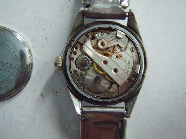

Cześć. Z czeluści domowych wykopałem dwa Worldmastery. Jeden jest po dziadku i co do jego oryginalności raczej nie mam zastrzeżeń, natomiast drugi po wujku budzi moje wątpliwości.Po pierwsze nie ma "Swiss Made" na tarczy, po drugie tarcza nie wygląda tak porządnie jak w dziadkowym, po trzecie mechanizm jest sygnowany nazwą Adriatic. Dołączam zdjęcia obu z prośbą o oświecenie mnie-laika i krótką ocenę obu sztuk, a ja zabieram się za studiowanie forum w celu pogłębienia wiedzy o tych zegarkach.
grzela - jeśli jeszcze nie dotarłeś w te zakamarki forum to tylko Ci powiem, że tutaj znajdziesz fajne źródło wiedzy nt. zegarków Atlantic Worldmaster http://atlantic.helwecja.com/ (link podpatrzony, na którymś wątku forum).
Dzięki za linka, zastanawia mnie jeszcze bardzo o co chodzi z tym mechanizmem "Adriatic" Tu nie chodzichyba przecież o markę "Adriatica"

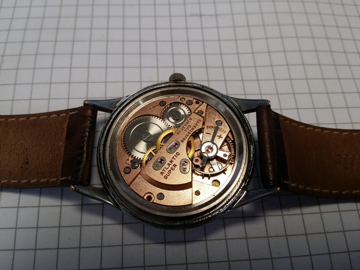

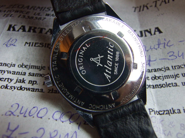

to jest orginal lata 90- te.

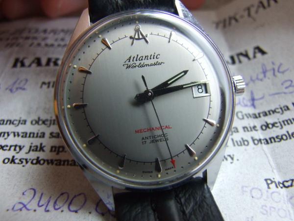

Co do kwestii sekundnika i czcionek- tak się składa, że każdy zegarek jaki w życiu miałem obfotografowany mam. Posiadam duże archiwum tym samym na blisko 1000 sztuk. Przeszukam ( bo jest w inny komputerze ) i jak znajdę to wkleję zdjęcia tutaj.
Co do białego Mechanicala- oryginał, wczesne 90 te lata, następca tradycyjnych Originali w zasadzie. Bardzo wdzięczny model i poszukiwany na rynku wtórnym. Miałem 3 albo 4 sztuki z białymi tarczami i robi robotę na ręku z fajnym paskiem. Jeszcze bardziej podoba mi się czarna wersja ;-)

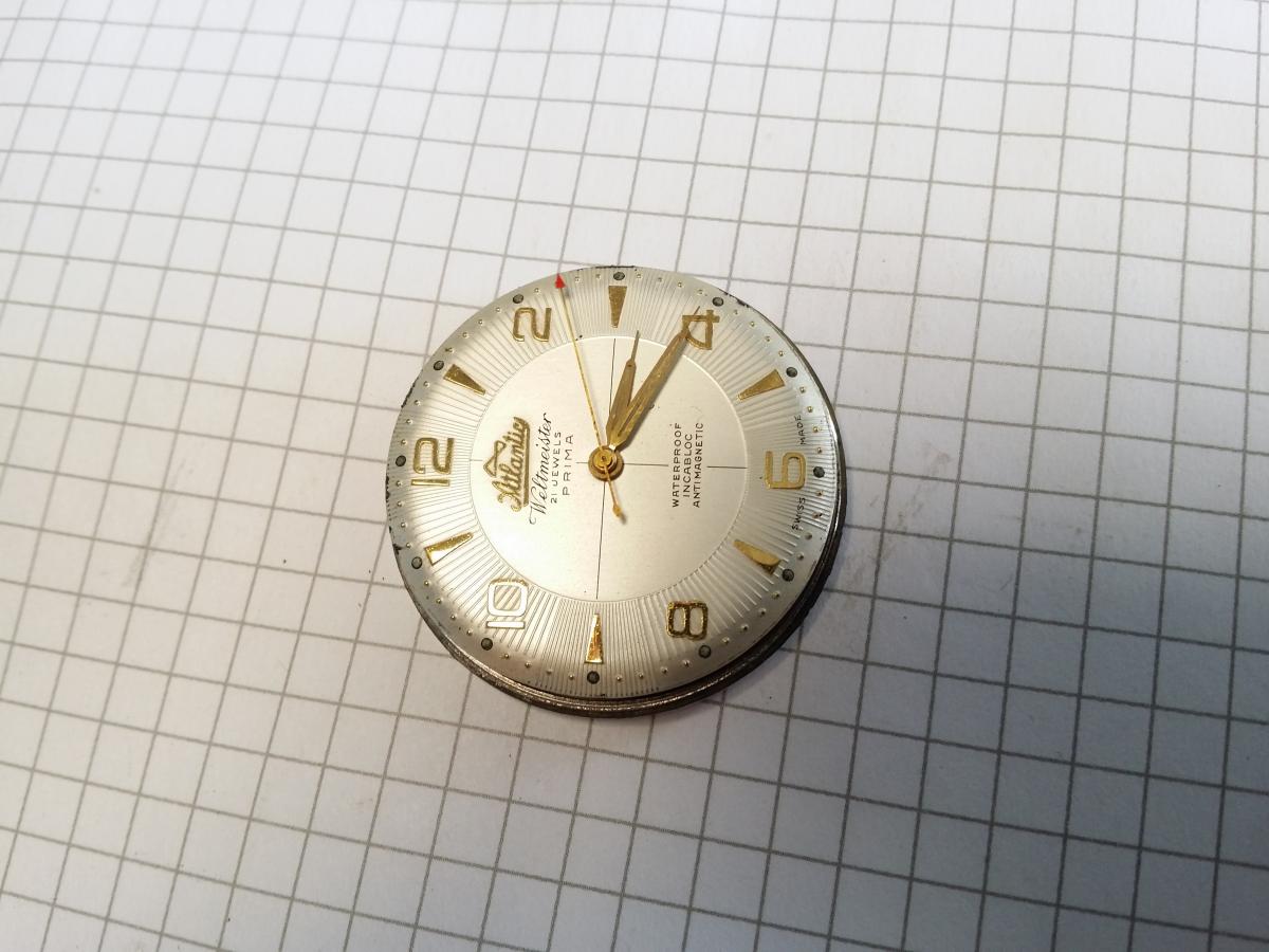

Rzadko zdarza mi się zadawać tu pytania ale teraz mam zagwozdkę.

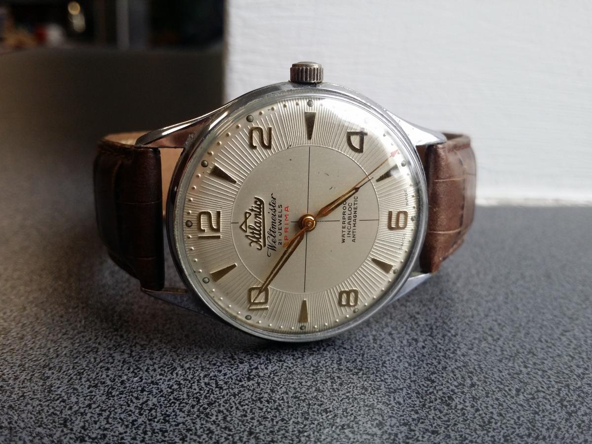

Widzieliście kiedyś taką PRIMĘ?
Z taką tarczką mam kilka,ale z napisem prima nie,i sekunda bez grota. w tej materii autorytetem jest zegaryna i może się wypowie :)
Gość xylog
W tej tarczy brak grota to chyba norma. Ale taką PRIMA widzę pierwszy raz, ale jak widać to nie jest wyjątek.

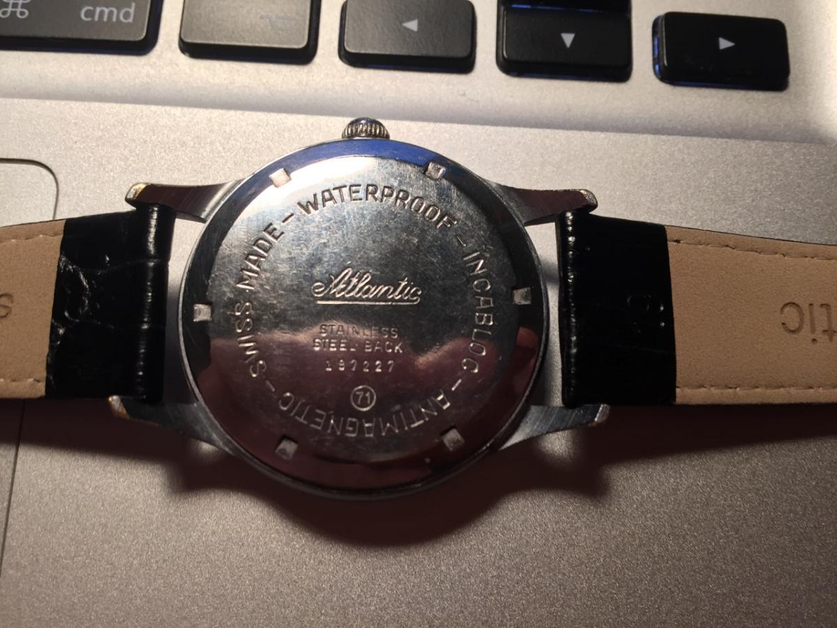

Zgodnie z obietnicą przesyłam zdjęcie dekla do tego Atlantica Worldmaster Super de Luxe. Co zatem myślicie o całości zegarka?
Gość xylog
Brać go :)
Już dołączył do mojej kolekcji. Dzięki chłopaki za poradę  :)

Weltmeister PRIMA to dość rzadki widok.
