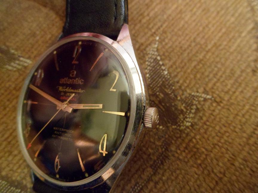

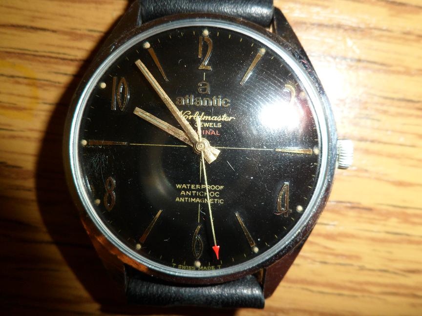

Koperta oczywiście chromowana, koronka w innym kształcie niż oryginalna, tarcza malowanka (napis Worldmaster pisany jakby pod linijkę), wskazówki godzinowa i minutowa spotykane w Original'ach, ale chyba w nieco innym modelu, ponadto chyba mają inny odcień od sekundowej, wypełnienie wskazówek i markery godzinowe nowo naniesione, dekiel dość mocno przeszlifowany - sprzedawca pisząc, iż zegarek wygląda jak nowy, sugeruje, iż jest to stan fabryczny a jest to, moim zdaniem, taka sobie restauracja. Oczywiście to tylko opinia na podstawie średniej jakości fotografii. Wszystko zależy czego szukasz; czy dobrego stanu, czy odnowionego składanego "zdezelka".

Osobiście wolę zjechanego i sponiewieranego staruszka, ale w oryginale, niż malowane cudo.
A cena, no cóż, z poprzedniego zdania wynika, że o jakieś 350 za dużo ;)

Jestes kobieta ? ;):) A tak na powaznie to gdybys licytowal oczami to pewnie widzialbys ze zamiast atlantica licytujesz allanlica ;)

Jaja, nie zauważyłem tego drobiazgu :)

Tarcza po kiepskiej renowacji,malarz nie zadbał o szczegóły,literka t jest jak się przyjrzy pod kątem widać resztki,nałożył za duzo farby i taki efekt,napis-swiss made-chyba powinien być pod 6 taki T swiss made T,koperta chromowana,dekiel polerowany,koronka nie od tego modelu,wskazówki też jakieś dziwne.W tych modelach były proste,powinien wyglądać chyba tak jak ten/przepraszam za odciski palców :)

A facet ma rację, bo zegarek składa się z elementów najprawdopodobniej oryginalnych (jedynie koronka jest pewnie z chińskiego sortu) - mijanie się z prawdą dotyczy sugestii (nie wprost), że nie podlegał renowacji - a moim zdaniem jest odrestaurowany - jednak są to tylko opinie w wolnej dyskusji a decyzję o uczestnictwie w aukcji podjąłeś sam i miej odwagę ponieść tego konsekwencje. :angry:

Ten zegarek, tak jak John Time napisal, jest co najwyzej poskladany z oryginalnych czesci, z pewnoscia jednak nie jest zegarkiem dobrze zachowanym, co bedzie trudne do udowodnienia pracownikom allegro.
Nie trudno jednak bedzie im udowodnic, ze tarcza jest kombinowana poniewaz Atlantic nigdy nie wypuszczal tarcz z logo "allanlic", a sprzedawca zapewnia "Tarcza w idealnym, oryginalnym stanie". Oznacza to, ze przedmiot jest niezgodny z opisem i aukcja kwalifikuje sie do usuniecia. Masz na to jeden dzien, wiec moze uda ci sie z tego wybrnac. Ja poki co zglosilem to automatem jako manipulacje slowami kluczowymi. Tobie proponuje opisac co jest nie tak z tym zegarkiem, mysle ze bedzie to bardziej skuteczne lub moze uda Ci sie przynajmniej wycofac z aukcji. Osobiscie jednak bylbym za tym, zeby eliminowac takie praktyki i aukcje usunac. Opis przedmiotu jest bardzo wazny w tego typu transakcjach, jako ze nie masz mozliwosci naocznego obejrzenia towaru. Na jego podstawie podejmujesz decyzje o zakupie ufajac, ze jest tak jak sprzedawca deklaruje. Powodzenia :)

No i sprawa się wyjasniła - zegarek "wziął i upadł i sie stłukł" ;)
Sprzedawca najwyraxniej dobrze wiedział, co sprzedaje i wolał nie ryzykować. Hehe, "allanlic" :lol:
