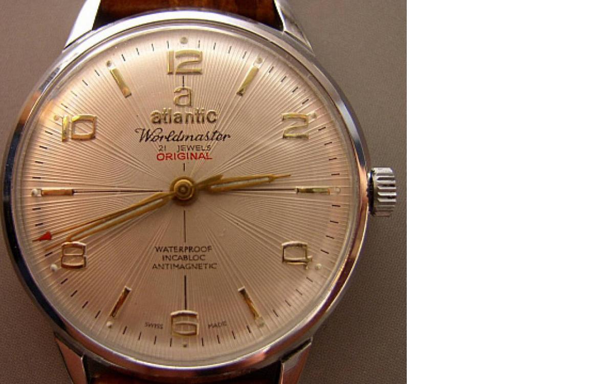

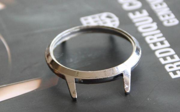

Trochę po bandzie z pytaniem o oryginalność "zegarka"gdyż pytanie dotyczy tylko koperty. Odwiedziłem dzisiaj mojego zegarmistrza by kupić sprężynę do atlantica i przy okazji szperania w pudełku po butach :)pełnym różnych werków znalazłem w torebce foliowej kopertę dekiel i tarczę. O ile tarcza jest od Atlantica model z lat pięćdziesiątych, dekiel sygnowany (choć trochę zapolerowany) napisem Atlantic Worldmaster to wątpliwość dotyczy w zasadzie tylko koperty. Jeżeli któryś z kolegów mógłby dokonać oceny tej koperty. Na zdjęciu znalezionym w necie z prezentowaną tarczą występuje inna koperta, ale w innych modelach widziałem bardzo zbliżone.

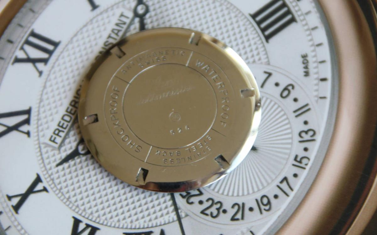

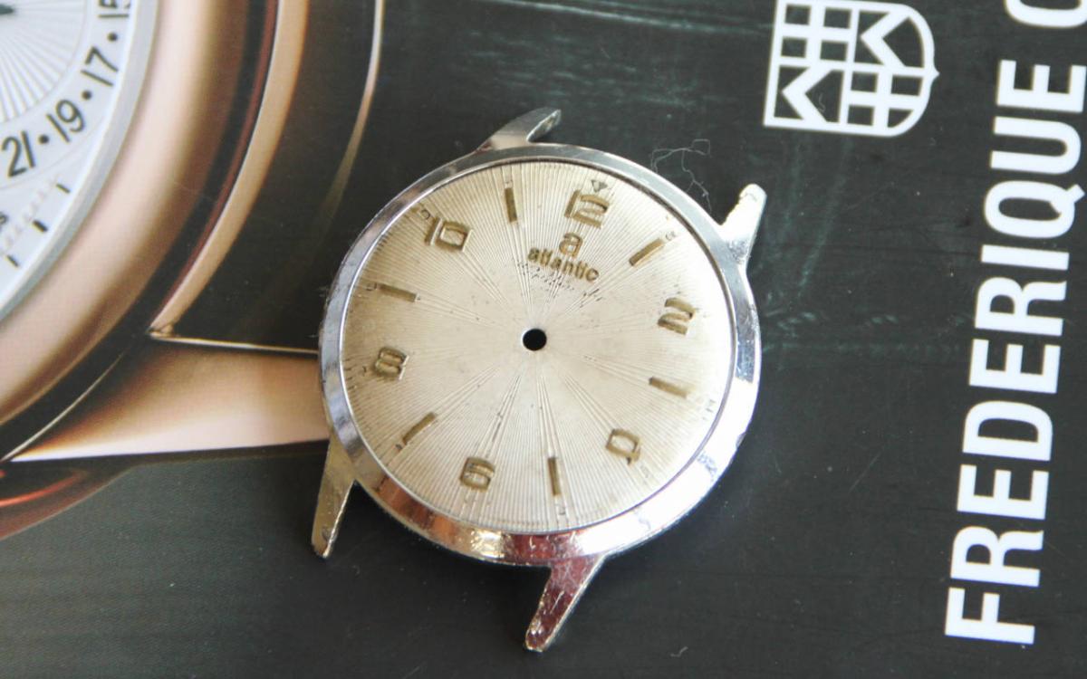

I jeszcze zdjęcia tarczy i dekielka.
Zdjęcie chyba podobnej tarczy z netu.
Koperta - W moim odczuciu koperta jest z lat 50-tych w której znajdowała się tarcza z logo z wielkim pisanym A oraz prawdopodobnie Felsa,werk z shockproof, jeśli dekiel jest od tej koperty. Przed zmianą na logo z małym a w ostatnich partiach zaczęły funkcjonować werki sygnowane nowym logo przy zastosowaniu jeszcze tarcz ze starym logo, ale czy bywało odwrotnie?- nie spotkałem się
Dekiel - logo w tej formie bardzo często ulegało przetarciu, w porównaniu do reszty napisów zastosowano pewnie płytszy grawer

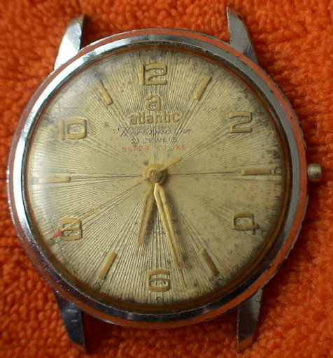

Tarcza - raczej z lat 60-tych ; w tej z netu - jest po renowacji i nie jestem przekonany czy napis Original jest tu właściwy. U wkutera w bazie też taki się pojawia, ale też jest po renowacji i śmiem wątpić czy rzetelnie przeprowadzonej. Te z prążkami kojarzę raczej jako Super De Luxe.
Jeśli się mylę - prostujcie
Przykład tarcz w stanie nierestaurowanym (z bazy wkutera)
