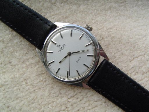

To mój pierwszy post i pierwszy zegarek mechaniczny:)
Chciałbym sie czegoś dwiedzieć o tym ATLANTIC-u. Szukałem czegos na jego temat ale nie wiem nawet jaki to jest model. Wiem tylko ze pasek nie jest oryginalny, a zegarek pochodzi z lat 70 lub 80.
Dzieki za odpowiedzi:) Oto kilka fotek.
Gość xylog
Pewnie wiele więcej nie dowiesz się, bo większość co wiemy o Atlantikach oparte jest o własne doświadczenie.
Tani i pewnie dlatego popularny w Atlantikach werk FHF 96, lub jego rodzina 969 (N).
Pojawiające sie tanie kwarce zmuszały wytwórców do walki cenowej.
Fajny stan zachowania.
Cześć
Mam model który mogę podpiąć pod ten szereg.
Musicie mi uwierzyć na słowo bo jakośc zdjecia zrobiona telefonem jest żenuła, bardzo długo nie udało mi się kupić Atlantica w tak dobrze zachowanym orginalnym stanie.
Tarcza i tu liczę na Waszą wyobraźnię po prostu lśni.
Co do mechanizmu który jest identyczny jak w egzemlarzu kolegi jego wartość kolor itp. nie zawsze przekłada się na wartośc rynkową zegarka.
Przykładowo nie jednokrotnie się przekonałem że Orginal z lat 80/90 w ładnym stanie bił cenowo na głowę być może z racji wieku gorzej zachowaną strefą zewnętrzną Atlantica z lat 50/60 z wyżej cenionym serduchem dajmy na to eta 1113.
Pozdro.
Ps. Zegarek ładny i pewnie długo posłuży
Wyobraźnia wyobraźnią a zdjęcia nie dołączyłem
więc robię to teraz :
Próbuj dalej, da się zrobić lepsze, nawet telefonem :) .
