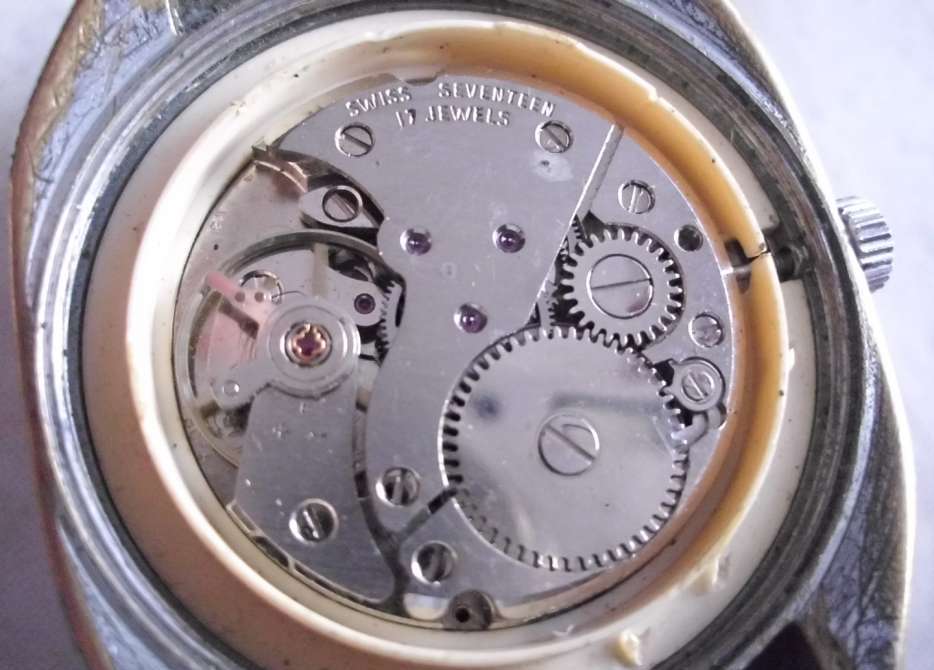

Panowie następny do golenia . Zakup od zegarmistrza .
Szkiełko wymieniane było przy mnie ( trochę wysokie   :()
Moje obawy to :
werk lekko gliszowany ponoć takie były .
dekiel
Proszę o ocenę .( prosto z mostu )   :)

Gość xylog
Dekli przezroczystych nie było wtedy :)
Tarcza jakaś dziwna, bez słoneczka. Ale za to ma AAA w linii ;)
Tarcza ma słoneczko tylko zdjęć nie potrafie robić :( Co masz na myśli AAA w lini ? To żle czy dobrze ? Dopiero zagłębiam sie w temacie Worldmasterów , za to na radziecich znam sie o wiele lepiej . Ma kilka atlanticów ale do tego mam obawy ze względu werk gliszowany

A werkiem nie przejmuj się, jest OK. Jeśli koperta jest mosiężna i w dobrym stanie to masz fajny zegarek.

Werk ok. Sam mam Originala z jasną tarczą i takim giloszem na werku. Koperta i koronka również ok. Na uwagę zasługuje również plastikowy pierścień dociskowy, który występuje u Ciebie nienaruszony - często mają pęknięcie przy koronce, mój ma :( .

Wszystko zostało już napisane, Gratuluję zegarka w bardzo dobrym oryginalnym stanie.

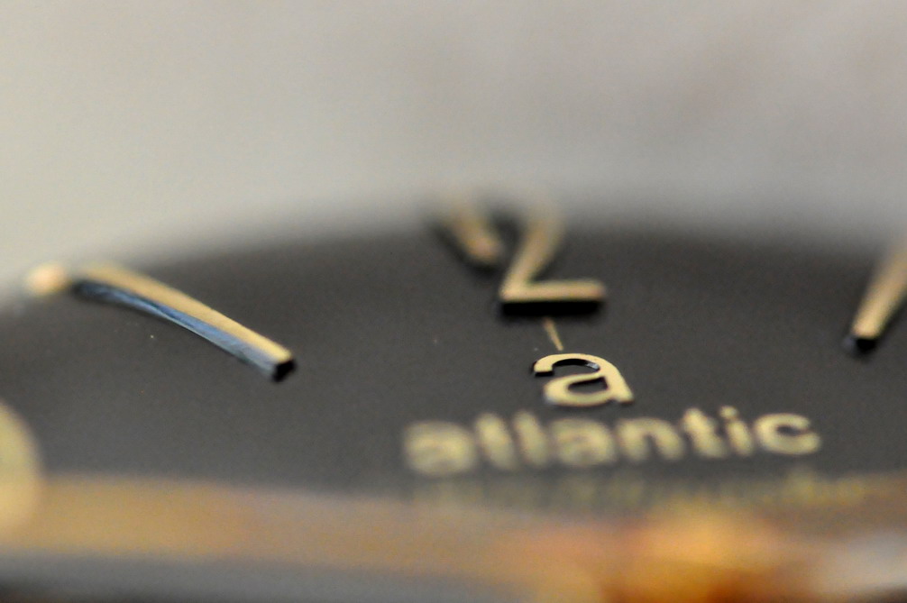

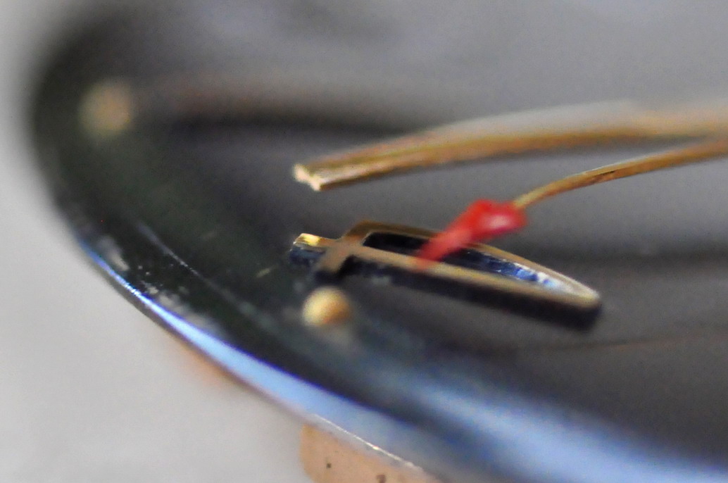

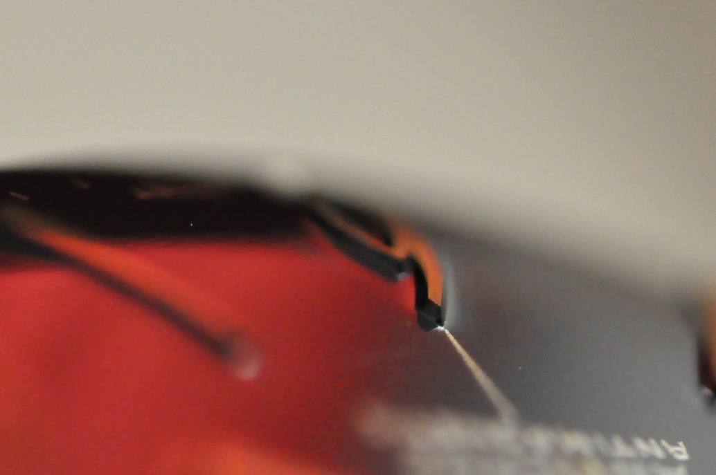

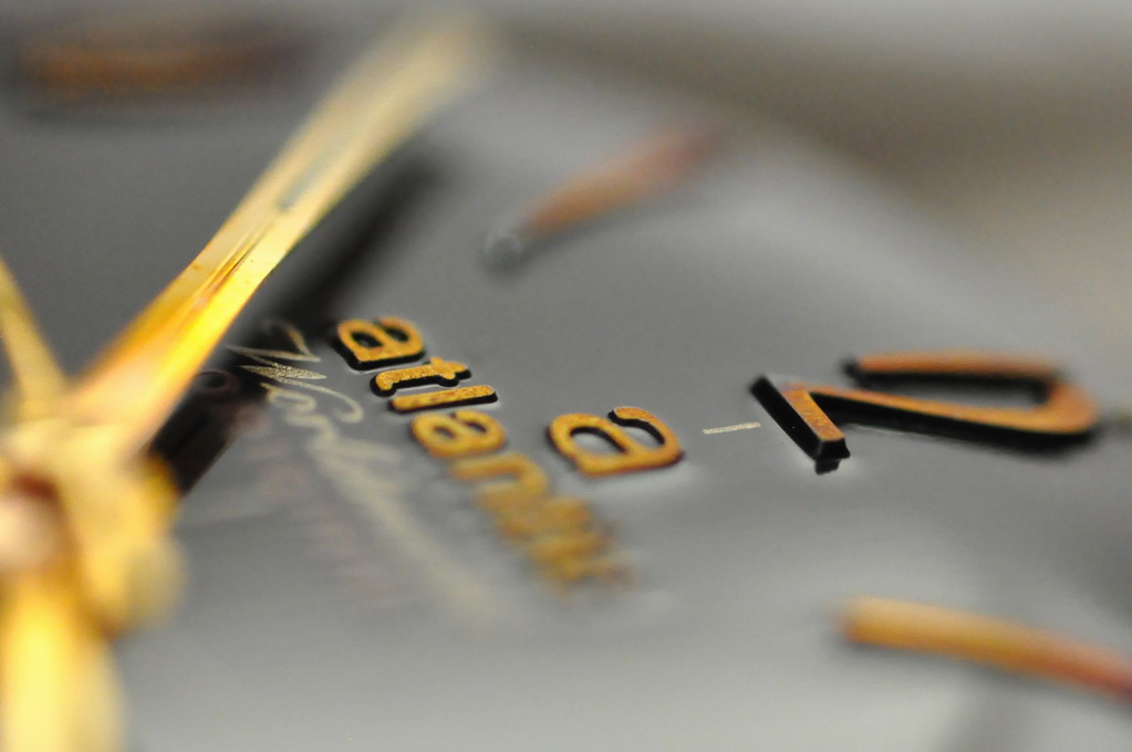

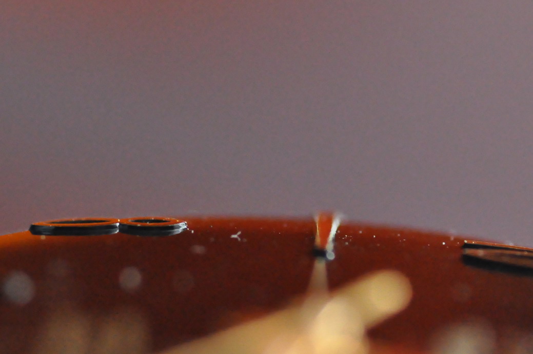

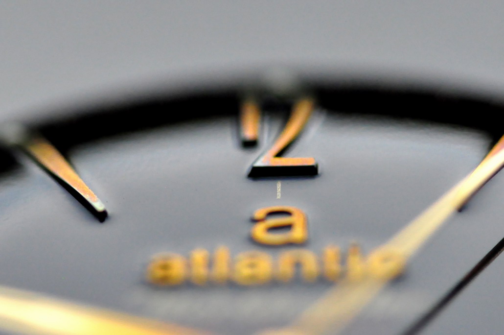

Chciałbym podzielić się spostrzeżeniami na znienawidzony przez niektórych temat oryginalności Originali. Niestety moim zdaniem nie uda się tematu zamieść pod dywan lub zamknąć w szafie, chyba że zrezygnuje się z zakupów Originali. Tu odnoszę się do małego wycinku jakim jest analiza indeksu.
Otóż problem dotyczy głównie kłopotów z czarnymi tarczami. Często oglądając Originale słyszę lub sam używam określenia "wchodzenia farby na indeks" co jednocześnie dyskwalifikuje zegarek przylepiając mu łatkę "malowanki". Dochodzę jednak do wniosku, i tu sam również biję się w pierś, iż możliwe, że często niesłusznie i pochopnie.
W tym miejscu postawię pytania -
Mówiąc, iż "farba włazi na indeksy", czego się spodziewamy i jak powinien wyglądać zatem indeks tarczy nie poddanej restauracji?
I drugie pytanie, czy widział ktoś indeksy o krawędziach w jakiejś neutralnej barwie materii indeksu a nie w kolorze powłoki tarczy?
Rozpocząłem zatem oględziny różnych tarcz. Używałem lup i urządzenia o wysokim 60x powiększeniu. Niestety nie mam technologicznych możliwości zamieszczenia fotografii w tak dużym powiększeniu, ale to nie jest konieczne, gdyż przedstawia raczej różnice w strukturze i wysoce uszczegóławia moment połączeń różnych powłok.  Do prezentacji wybrałem kilka tarcz reprezentatywnych wykonując, co prawda wysoce amatorskie, fotografie makro.

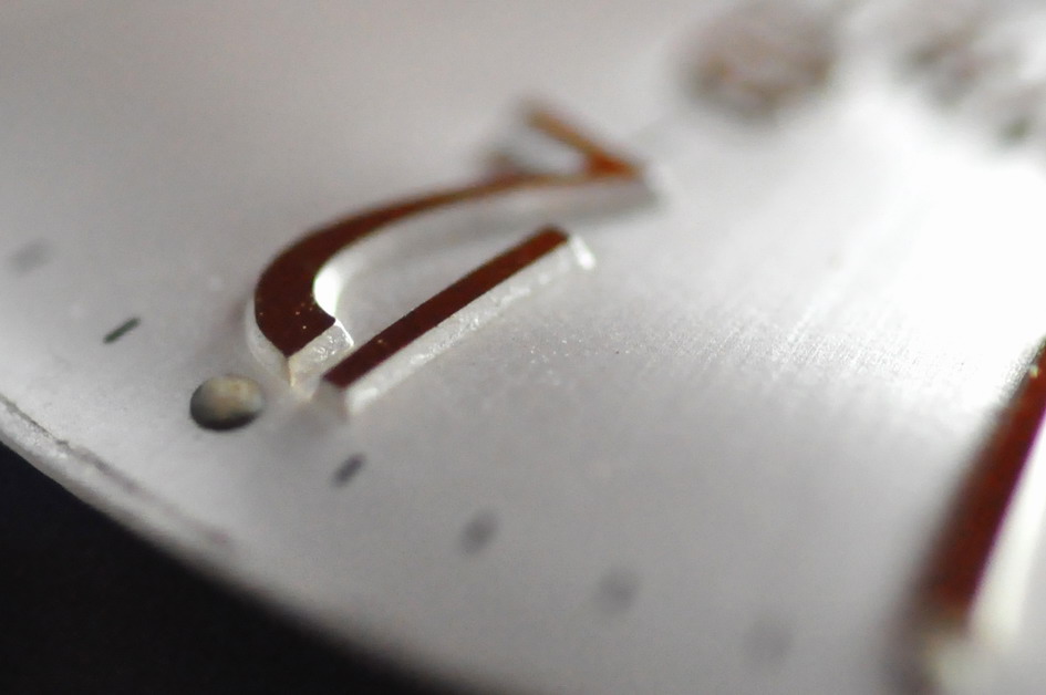

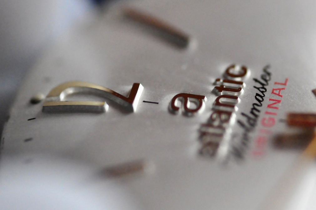

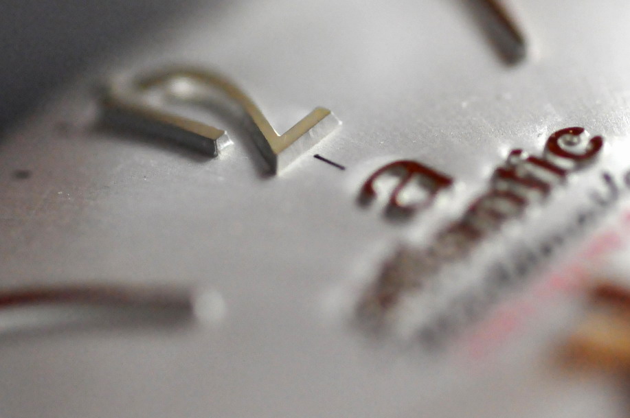

Sądzę, że wszystkie problemy rozpoczynają się od nierozdzielnego traktowania technologii wytwarzana powłok tarcz jasnych i czarnych. Oglądając zegarek z jasną tarczą "gołym okiem"  można by sądzić, iż krawędź jest neutralna, w kolorze materii z której powstał indeks. Jednak w powiększeniu sytuacja wygląda całkiem inaczej. Otóż farba z powłoki znajduje się na krawędzi. Oczywiście technologia nanoszenia powłoki jest inna niż w czarnych co tu daje efekt doskonałego odcięcia się płaszczyzny tarczy od krawędzi indeksu, jednak powoduje to również, iż tak zdecydowanego odcięcia poszukuje się na tarczach czarnych wykonanych w innej technice.

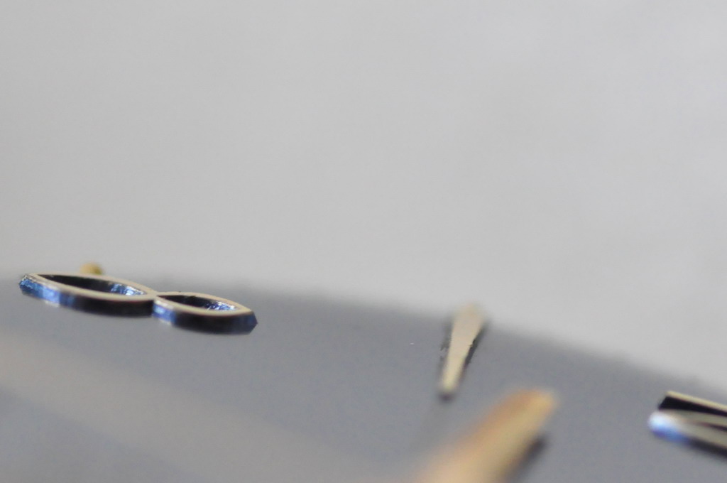

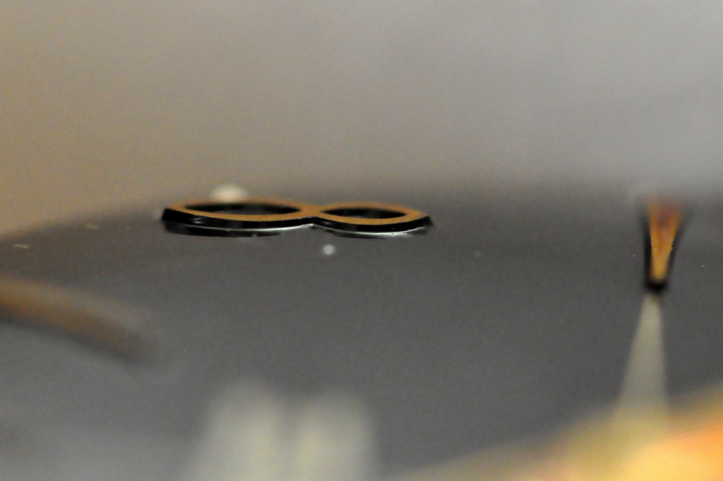

Zauważyć można jeszcze jeden szczegół. Krawędź indeksu nie opada na płaszczyznę tarczy pod kątem prostym a "ukośnie" tworząc raczej z płaszczyzną kąt rozwarty. Jeśli założyć, iż obowiązywał jeden wzór tarcz i indeksów dla tarcz jasnych i czarnych, może to wyjaśniać dlaczego można sądzić, że często dochodzi do oceny czarnej powłoki jako powtórnie naniesionej. Wrażenie to dotyczy tarcz czarnych z racji zastosowania innej technologii krycia płaszczyzny - farby, której gęstość i występujące napięcie powierzchniowe powodowało zatarcie się wyraźnego odcięcia na łączeniu ścianki krawędzi i płaszczyzny tarczy.
Zatem ocena tarcz czarnych, a w szczególności na podstawie fotografii, może być obciążona błędnym przyjęciem, jako podstawowego kryterium, wyraźnego odcięcia krawędzi indeksu od płaszczyzny tarczy. Oczywiście nie sposób niestety pominąć niedostatków technologicznych wykonywanych zdjęć czarnym tarczom, na których refleksy świetlne powodują wrażenie braku tegoż odcięcia i złudzenie zalania indeksu.
wpierw tarcza jasna
Tutaj tarcza czarna z indeksami aplikowanymi.  "Gołym okiem" tego nie widać, ale powiększenie pozwala zauważyć utleniającą się powłokę indeksu, co w moim odczuciu również daje podstawy sądzić, że jest to tarcza oryginalna.
Ciąg dalszy fotografii czarnej tarczy z indeksami tłoczonymi
