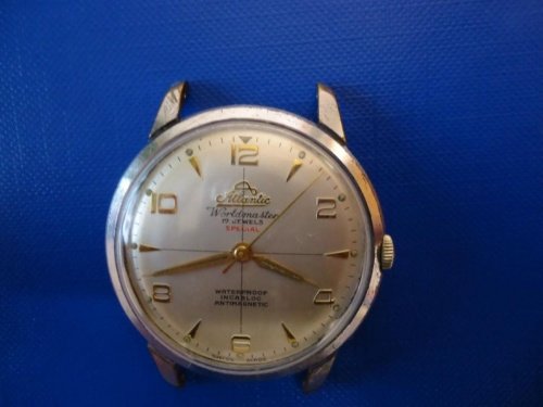

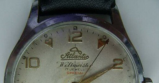

Moje spostrzeżenie i pytanie. Tak jak w poprzednio prezentowanym Atlanticu linia podziału i w tym nie grają z indeksami. Czy to nie przypadłość oryginalnych tarcz czy ta jest malowanką?
Może ktoś odpowie na nurtującą mnie kwestie.
Zegarek wydaje się być w niezłym stanie - mama warszawianek - sekundnik niewłaściwy, ale może gdzieś trafisz.
Ja również mam taki model tzn. SPECIAL z tym samym sekundnikiem. Czy na 100% jest on wymieniony?
Możesz pokazać lepsze zdjęcie twojego Worldmastera, bo patrzę na swojego i linie wydają się być proste równo ułożone.
Na 100% to śmierć i podatki, ale ....
W zegarku RTK-WGM sekundnik przede wszystkim odbiega odcieniem od pozostałych wskazówek. Mam tego typu trzy i w każdym (no, nie do końca, bo jeden miał sekundnik uszkodzony a poprzedni właściciel dał go w kopertce montując wcześniej zastępczy - może kiedyś zlecę jego naprawę) jest fasolka i grot a kolor sekundnika zbliżony do pozostałych wskazówek.

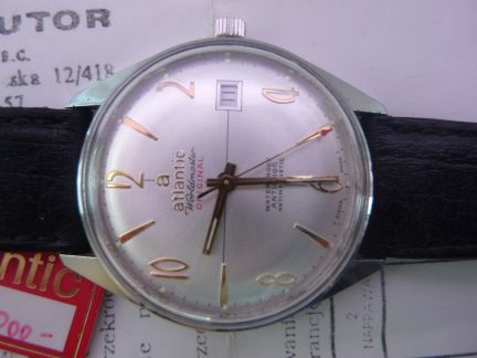

to zdjęcie z aukcji, nie mam lepszego a piszę apropos zegarka który wcześniej był analizowany pod kątem autentyczności. Ktoś tam stwierdził iż krzywe linie świadczą o malowaniu tarczy.
postaram się wstawić zdjęcie mojego zegarka. Tam kolory-odcień wskazówek grają idealnie.
przy czym tu nie chodzi o odcień a o "manie" lub "nie manie" grota i fasolki - takie moje mniemanie w tej kwestii ;)
OK, wstawię zdjęcia po południu. Wg mnie wskazówka jest idealnie dobrana. Pytanie czy była tam od początku czy nie? ;)

Sekunda ważna rzecz, znalezienie takiej z grotem zwykle wymaga kupna dawcy, co podraża inwestycję.
Ale czy u ciebie nie ma czasem oryginalnej koronki z A?
Bo ta jest znacznie rzadsza niż sekund z grotem.
tak moja jest oryginalna z A ;)
Ale to normalna cena za Specjala i czy Specjal i Super tak się od siebie nie różnią?
Sądzę, że w tym Twoim powinna być sekunda z grotem i fasolką. Co do podobieństw to faktycznie tarcze obu są identyczne, pomijając nazwę modelu. Uważam, że różnicą są zastosowane koperty, przy czym w Twoim jest właściwa, ale w tym z aukcji, moim zdaniem, niekoniecznie (wygląda jak z Primy z żłobieniem na łączeniu ucha z pierścieniem koiperty).  W Super uszy wyglądają jak przytwierdzone pod kątem - czyli jak w Twoim (właściwy sekundnik będzie Ci raczej trudno znaleźć, ale warto aby był kompletny):
Natomiast w Special'ach uszy łagodnie odchodzą od pierścienia koperty:
Jest to jedynie moja opinia, bo niestety zegarki z tym typem tarczy zazwyczaj wyglądają na bardzo umęczone, czyli pewnie intensywnie używane i zapewne dlatego mogły uległszy awarii podlegać modyfikacjom z zakładach zegarmistrzowskich co dziś powoduje kłopoty z ustaleniem rzeczywistego wyglądu
Dzięki bardzo:)
Czy wskazówka powinna być taka jak w tym specjalu z aukcji? Spróbuję gdzieś kupić trupka z dobrą wskazówką.
Mój już przyszedł i wygląda bardzo ładnie. W najbliższym czasie zrobię mu ostre zdjęcia i pochwale się. Ma trochę porysowane szkiełko czy jest problem z wymianą na nowe a nie odbiegające od oryginału?
wskazówka taka jak w aukcji
szkiełko to nie problem - zwróć uwagę aby zegarmistrz nie założył za wysokiego, bo będzie wypaczać indeksy.
