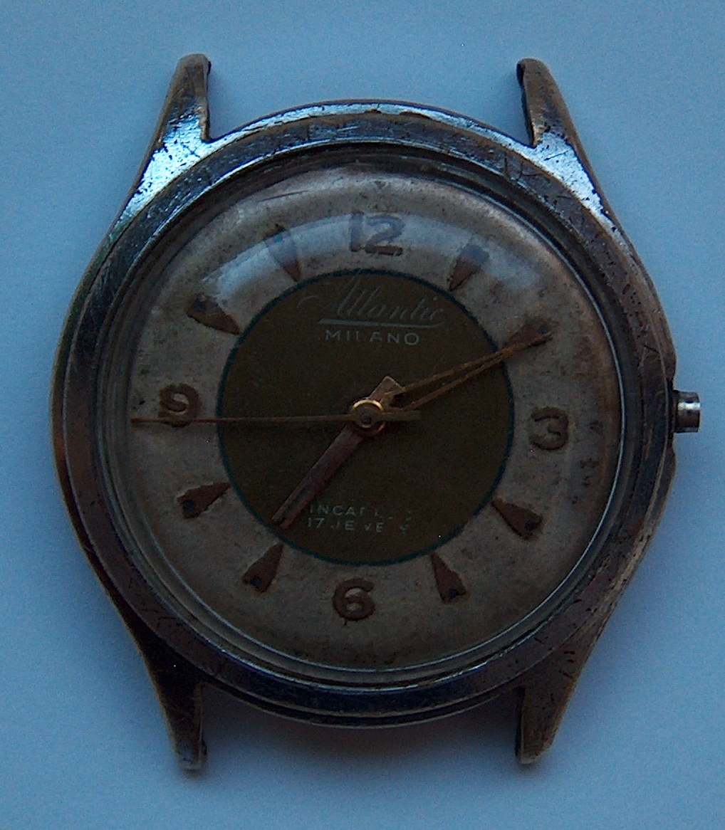

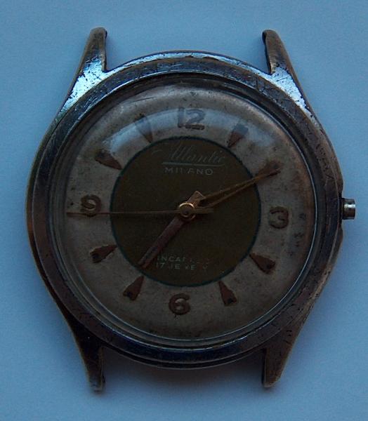

Mój ma za krótka sekundę, ale tak to wyglądało:

A tak analizując przypadek kolegi prosper4, rzucam problem:
Domalować mu indeksy na brzegu tarczy czy nie?
Mam na myśli tylko indeksy, pozostawiając tarczę w takim stanie w jakim jest.
No i jak to się ma do purystycznych zasad "nie malować" ?
Bo ja skłaniałbym się do takiego rozwiązania, uzupełnienie brakujących indeksów nie zmieni starej tarczy w "malowankę",
pewnie większość z nas nawet nie pomyślałaby, że coś z nią było nie tak.
A tak analizując przypadek kolegi prosper4  :D, a pomijając na razie moralny aspekt domalowania indeksów na brzegu tarczy, czy nie masz wrażenia (szkoda, że słabe zdjęcia) że jest coś nie tak z napisami, które pozostały na tarczy. Wygląda mi to tak, jakby ktoś umył "starannie" tarczę, a następnie domalował Milano i dolne napisy. (Milano jakby dłuższy, dolne napisy trochę grubsze) . Co o tym sądzisz?
Gość xylog
I górne Milano i dolne napisy są chyba grubsze.
Ale czy musiały być domalowywane? A może to inna seria?
Tym bardziej, że i te dolne są starte.
W sumie to nic nie wiem, nie wyglądają tak samo, to pewne.
Ale jakie z tego wnioski wyciągnąć, to nie wiem. :)
Może lepsze i większe zdjęcia kolega nam wklei, to pogadamy.

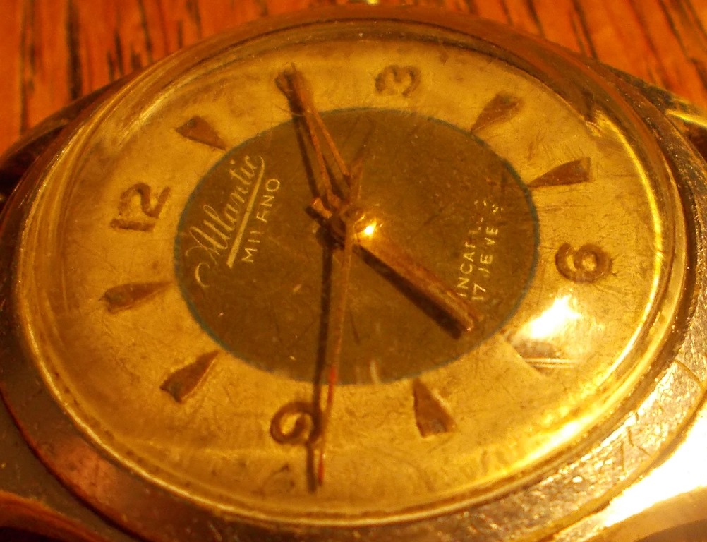

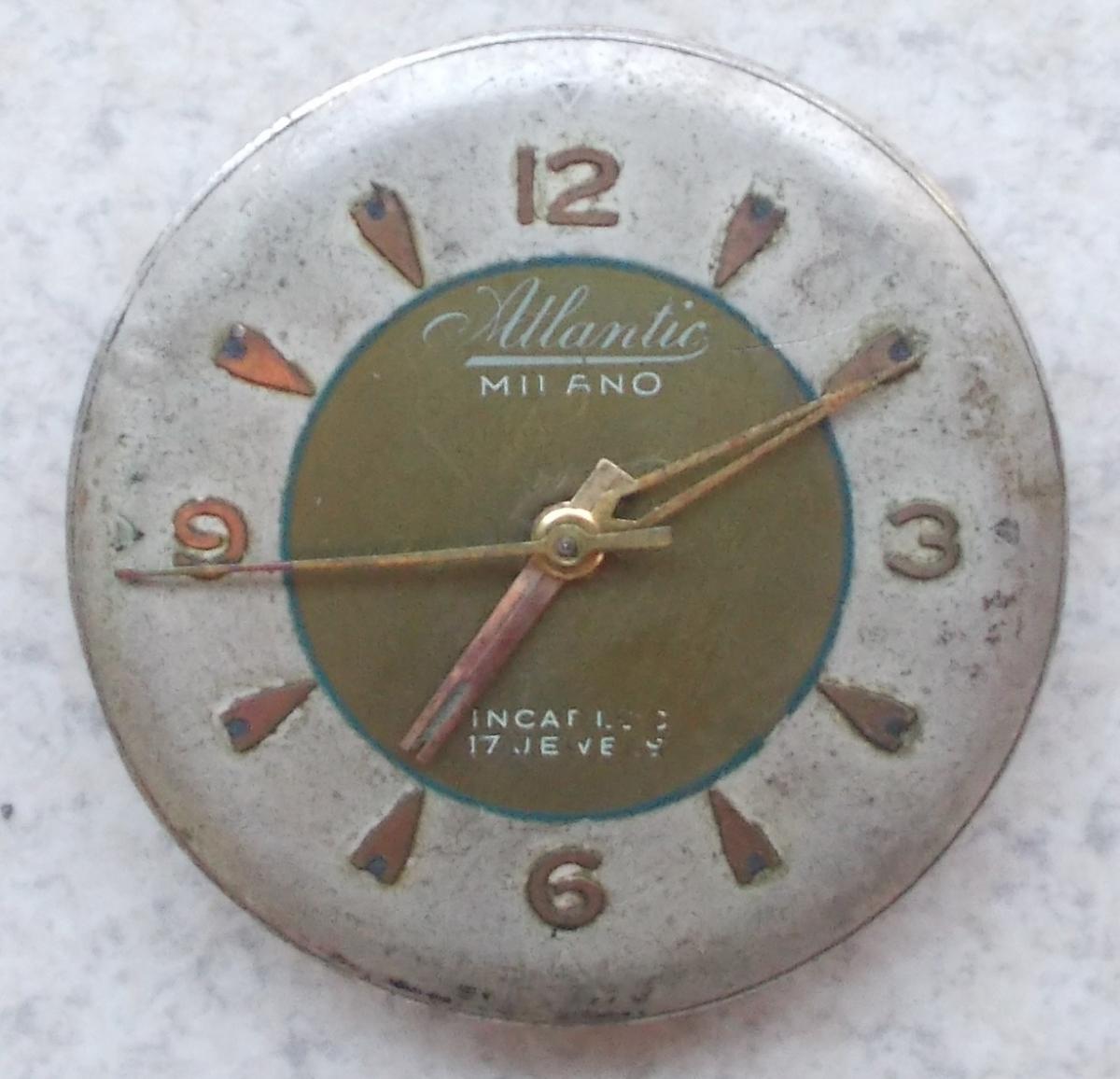

Może teraz to inaczej będzie wyglądało
AtlanticMILANO5546-217JEWELSINCABLOCflat
Materiał do porównań super, pozostaje nam poczekać na zdjęcia prosper4.

witam, dziękuję za info i za zdjęcia jak to powinno wyglądać, dodaję zdjęcie które mam jeszcze w kompie postaram się jeszcze zrobić kilka w lepszej jakości ale brak mi sprzętu do takich zdjęć. Xylog ten mój wygląda tak jak ten z Twojego pierwszego zdjęcia jeżeli chodzi o tarczę, natomiast wskazówka minutowa i sekundowa te takie samie jak te z drugiego zdjęcia. Nie sądzę też żeby to był ten model z reklamy z gazety już wcześniej na nią patrzyłem i wyraźnie nie ma u mnie tego krzyża. Ponieważ nie znam historii mojego Milano to przypuszczam że ktoś starł zewnętrzną skalę bo już była słabo widoczna i w tym miejscu tarcza jest doczyszczona (choć słabo widać to na zdjęciach) no i dołożył wskazówkę godzinową. Miałem także pomysł aby go tylko umyć i domalować tą skalę, co o tym sądzicie? Nie chcę jej całkowicie odnawiać bo straci jednak dużo na swojej historii.
Już trochę lepiej, ale gdybyś mógł zrobić zdjęcie tarczy bez "szkiełka" najlepiej przy świetle dziennym. Nawet telefonem powinny wyjść przyzwoite. Może się okazać, że srodek jest oryginalny, trochę przytarty, a zewnętrzny ring, jak piszesz "dobrze" doszorowany. Pomysł z mało intensywnym domalowaniem podziałki może okazać się niezłym rozwiązaniem, ale to już nie będzie oryginalny stan.
i z kopertą, wygląda tak jak ta xylog-a z drugiego zdjęcia, pytanie jeszcze która koronka jest właściwa?
Gość xylog
Koronka to raczej grzybek, u mnie za dużo tego jest, nie wszystko ogarniam :)
No i troszeczkę się wyjaśniło, przynajmniej tak mi się wydaje. :) Tarcza i napisy, te które pozostały wyglądają na oryginalne, zewnętrzna podziałka sekundowa całkowicie zmyta wraz z elementami świecącymi z indeksów godzinowych. Co do wskazówek to mamy dwie możliwości, ale nie upierałbym się, że ta wskazówka, która pozostała jest właściwa. Kolor jest prawie identyczny do pierwszego zegarka pokazanego przez @xyloga więc może pójść w tym kierunku. Trudno jest tutaj jednoznacznie coś doradzić, bo zegarek jest solidnie zniszczony, zarówno tarcza, jak i koperta, do tego wymiana wskazówek i koronki. Albo pozostawić go w obecnym stanie( tarcza i koperta) dopasować wskazówki i koronkę, albo poddać go pełnej renowacji. Jak zwykle głosy będą podzielone, a decyzję i tak będziesz musiał podjąć sam.
