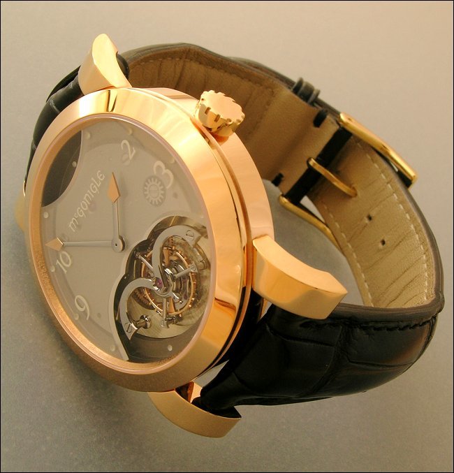

Kto by się spodziewał, że w Irlandii... A jednak: bracia John i Stephen McGonigle. Bracia nie numerują swoich dzieł, podobnie jak Daniels. Każdy zegarek jest unikalny. Zwracają uwagę duże uszy koperty i nietypowe "topy" wskazówek (troszkę jak Voutilainen...).

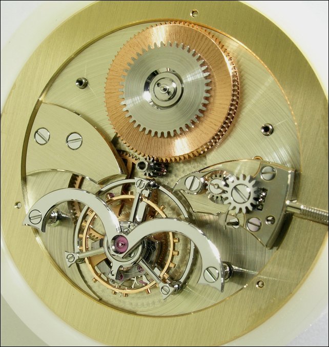

I ten 'celtycki' grawerunek na spodzie płytki :shock:
Mostek kształtem troszkę przypomina mostek balansu w H. Moser & Cie oraz mostek tourbillona w ML.
Słowem, nowi kandydaci do AHCI.
Więcej TUTAJ

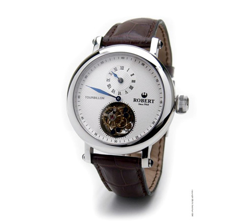

To ja sbie też wkleję:post-0-0-66436800-1330479477.jpg
ładny ale czy "to" dobre jest?
To jest chińszczyzna: pseudotourbillon (a właściwie zegarek z wychwytem karuzelowym). Naprawdę niewiele warte...
Gość mrov@
wŁaśnie tak mi cos podsmierdywało :)
... choc sam jego styl może sie nawet podobać, nie przeczę.
