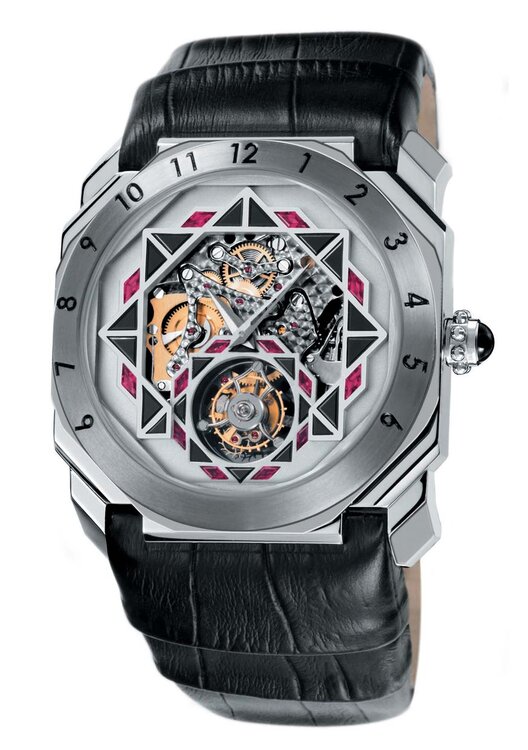

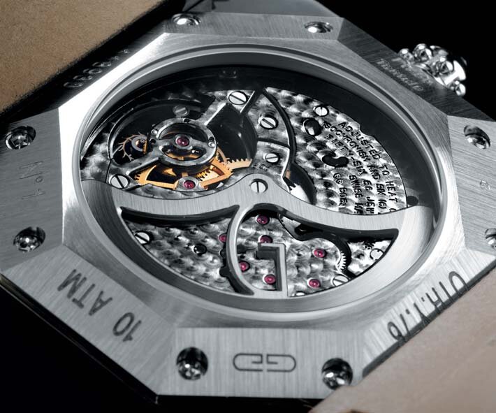

Ładny ten Genta...
Tyle się pisze o tourbillonach na 2 i więcej osiach...
