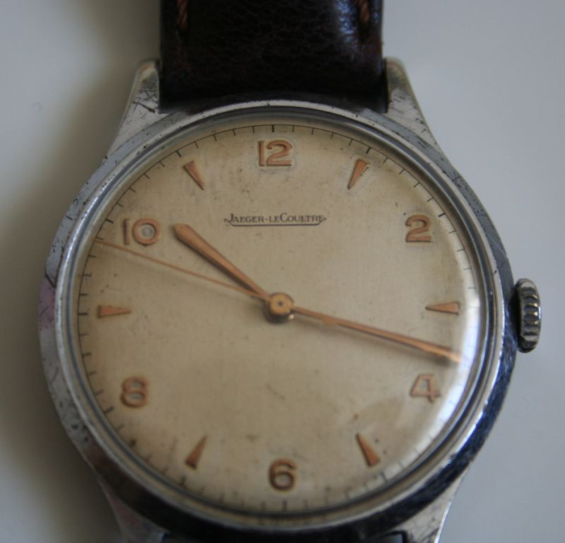

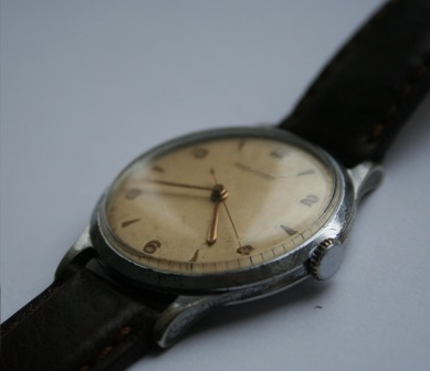

Witam,
proszę o pomoc w ustaleniu parametrów zegarka Jaeger-LeCoultre. Zegarek jest sprawny, nr na mechanizmie: 941504
• Jaka jest przybliżona data produkcji?
• Jaki mechanizm został w nim zamontowany?
• Czy kolorystyka (tarcza/wskazówki) jest oryginalnie złota w tym modelu a koperta chromowana? Czy oryginalny kolor tarczy to biały?
Będę wdzięczny za wszelkie dodatkowe informacje na temat tego modelu.
Dziękiuję.
wskazówki i werk oryginalne, tarcza to nie bardzo widać na tym zdjęciu. Koperta to nie wiem... z reguły w takich modelach były koloru złotego. Wzorniczo stawiałbym na 70 lata, ale to tylko takie odczucie
Zegarek zdecydowanie starszy - myślę, że około połowy lat 50-tych.
Mechanizm z TEJ rodziny.
Wskazówki wygladają na oryginalne. Co do sekundnika nie mam pewności.
Myślę, że tarcza była znacznie jaśniejsza.
Szkoda, że zdjecia mało wyraźne - trudno ocenić jej stan.
Miejmy nadzieję, że odezwie się w wątku główny specjalista od JLC

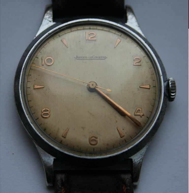

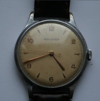

Dziękuję za opinie. Załączam zdjęcia tarczy w lepszej rozdzielczości.
Planuję odrestaurować ten zegarek w sposób jak najbardziej wierny, dlatego pytania o pierwotny wygląd są istotne.
Jeśli masz zamiar oddać go do "malowania" to przed tym możesz zrobić zdjęcia tarczy w wysokiej rozdzielczości, a później spróbować umyć tarcze (jak umyć tarcze znajdzie na forum).
Tarcza nie jest w szufladowym stanie, ale wygląda na oryginalną. Troche szkoda ja odmalować.

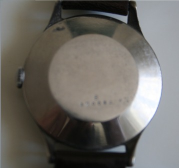

Czy ja dobrze widzę, że koperta jest chromowana?
Tarcza, wskazówki i koperta oryginalne. Tarcza w oryginale była jaśniejsze (jasny beż, kremowa - coś w ten deseń) ta zdecydowanie ma juz swoje lata i widać ładna patynę
Produkcja w latach 40/50, bywały o średnicy chyba 34 i 38mm
Edyta:
Tarczy szkoda malować, ta jest w ładnym oryginalnym stanie. Z tego co pamietam to te cyferblaty nie mialy finiszki lakierem bezbarwnym w przeciwieństwie do np master marinerow więc tarcze powinno ładnie dać sie "umyć"
Rafal (cytochrom) niestety bardzo rzadko pojawia sie teraz na forum:/
Dzięki za pomoc. Będę próbował umyć tarczę. Po zakończeniu operacji podzielę się wynikami ;-).
Odpowiadając na wcześniejsze pytania. Tak koperta jest chromowana.
przed myciem radziłbym poprawić kopertę, może da sie uniknąć mycia bo efekt będzie zadowalający
widziałem kilka vintage po myciu do białości (inaczej się nie da) i nie wygląda to zbyt fajnie

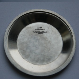

Szczerze mówiąc, koperta niezbyt mi się podoba. Napis na dekielku sugeruje, ze cała koperta jest stalowa, a nie tylko dekiel.
Nigdy nie widziałem też w ten sposób osadzonego P478 w kopercie - takie podciecie pod koło balansu i śruby.
dekiel też nieco dziwnie ukształtowany, jak do tego mechanizmu - jakby zbyt głęboki.
Ale nie feruję żadnych wyroków, bo moja znajomość JLC jest zbyt mała. Myslę, że należałoby po prostu przyjrzeć się temu
Arturze z tymi napisami to faktycznie lekka nieścisłość, ale takie koperty faktycznie występowały.
Werki 478 były montowane w takich kopertach, widziałem na żywo 4/5 takich modeli. Dekiel wydaje sie być głęboki, ale faktycznie aż taki nie jest (koperta z tym dekielkiem bez szkiełka ma 6mm grubości).
Przesyłam zdjęcie mechanizmu jedynego manuala jakiego mam.... Myślę, iż wyjaśni wątpliwości osadzenia werku.
Czyli wygląda na to, ze koperta jest oryginalna - być może stosowano taki opis, ale jakoś mi to nie pasuje. Też już kiedyś spotkałem tak opisanego JLC i uznałem, ze kombinowany egzemplarz, o czym przekonywał mnie dodatkowo ogólnie kiepski stan - wskazówki z róznych parafii itp
Faktem jest, że ludzie niestety często kombinują i na aukcjach mamy rożnie "kwiatki"....
