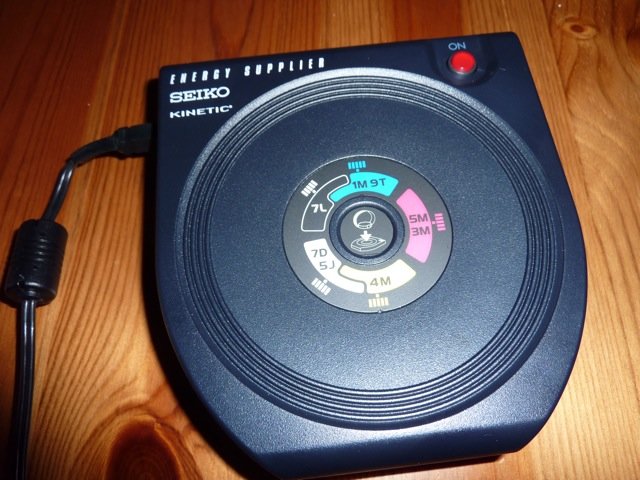

Seven 50 #13 Napisano 2 Maja 2013 Ewentualnie można sobie sprawić coś takiego. 0 Udostępnij tę odpowiedź Odnośnik do odpowiedzi Udostępnij na innych stronach
ladek22 2644 #14 Napisano 3 Maja 2013 Ewentualnie można sobie sprawić coś takiego. A co to za urządzenie? Podejrzewam, że to jest rotomat do zegarków z mechanizmami kinetycznymi tylko jak to działa. Urządzenie jest płaskie, więc chyba zegarek bez paska czy bransolety tam trzeba umieścić? 0 Przemek Udostępnij tę odpowiedź Odnośnik do odpowiedzi Udostępnij na innych stronach
Seven 50 #15 Napisano 3 Maja 2013 Nie jest to rotomat, bo do kineticów potrzebna byłaby raczej wirówka. To ładowarka indukcyjna, po prostu kładziesz na tym zegarek zgodnie z ilustracją (czyli szkiełkiem do dołu i koronką w kierunku oznaczonym na tym kolorowym schemacie) i po kilku godzinach masz pełny akumulator. 0 Udostępnij tę odpowiedź Odnośnik do odpowiedzi Udostępnij na innych stronach
ladek22 2644 #16 Napisano 3 Maja 2013 Fajnie, że ktoś wymyślił takie urządzenie! Jednak sens posiadania takiego urządzenia widział bym raczej w salonie z zegarkami. Ciekawe ile kosztuje takie urządzenie? 0 Przemek Udostępnij tę odpowiedź Odnośnik do odpowiedzi Udostępnij na innych stronach
Seven 50 #17 Napisano 3 Maja 2013 Ciężko znaleźć to ustrojstwo, ale kosztuje mniej więcej tyle co sam zegarek. http://www.ebay.com/...r-/321118437907 0 Udostępnij tę odpowiedź Odnośnik do odpowiedzi Udostępnij na innych stronach
Burns 4984 #18 Napisano 3 Maja 2013 http://www.amazon.com/Seiko-Kinetic-Watch-Energy-Supplier-Winder/dp/B002ALUZB6 to przecież rotomat dla bateryjek :lol: 0 Udostępnij tę odpowiedź Odnośnik do odpowiedzi Udostępnij na innych stronach

Gość romseyman #23 Napisano 18 Sierpnia 2013 Ewentualnie można sobie sprawić coś takiego. Kupilem te patelnie ale jeszcze nie mialem okazji sprawdzic jak laduje ''od zera''. Oprocz EDC BFK chce kupic jeszcze dwa kinetic'i to zapewne wowczas sie przekonam. 0 Udostępnij tę odpowiedź Odnośnik do odpowiedzi Udostępnij na innych stronach
Billy 0 #24 Napisano 27 Sierpnia 2013 Pięknę, wygląda jak sprzet DJski .Nie wgryzałem się w temat praktycznie, bo żadnego kinetica akurat nie mam, ale jest sposób na obejście tematu i zakup urządzenia tańszego, mimo wszystko bardziej przydatnego i wielofunkcyjnego . 0 Udostępnij tę odpowiedź Odnośnik do odpowiedzi Udostępnij na innych stronach
Gość romseyman #25 Napisano 28 Sierpnia 2013 Pięknę, wygląda jak sprzet DJski .Nie wgryzałem się w temat praktycznie, bo żadnego kinetica akurat nie mam, ale jest sposób na obejście tematu i zakup urządzenia tańszego, mimo wszystko bardziej przydatnego i wielofunkcyjnego . Tak. Mozna i w ten sposob ale czytajac fora chocby na WUS ( przed zakupem drazylem temat ) okazuje sie, ze te wszystkie polsrodki dzialaja bardzo slabo albo w ogole. Widzialem juz zdjecia i filmiki jak to laduje sie zegarki na ladowarkach od szczoteczek do zebow ( tak jak tutaj ) lub innych wynalazkach. Zawsze jest jakies ''ale''. A to trzeba ulozyc zegarek tak a nie inaczej a dochodzi sie do tego kilka tygodni a i tak ladowanie zajmuje dwa tygodnie albo uzywa ladowarek innych firm, ktore rowniez nie daja rady z np Seiko. Zauwaz, ze Seiko laduje zegarki, ktore trzeba ulozyc tarcza w dol i to odpowiednio ukierunkowane na ladowarce w zaleznosci od ''mechanizmu''. Ja osobiscie chetnie przekonalbym sie jak naprawde radzi sobie ladowarka z powyzszego filmiku. Jest w UK firma, ktora sprzedaje ladowarki do kineticow. Wyglada to dokladnie jak rotomat do automatow ale ma mocniejsze wahniecie. Gwarantuja skutecznosc. Kosztuje niewiele. Dzwonilem do nich i pytalem ile czasu zajmuje naladowanie od zera do pelna. Odpowiedz brzmiala - dwa tygodnie. Tu link: http://www.kinetic-repairs.co.uk/Kinetic-Charger.htmlGeneralnie jak pije wodke to z kieliszka a jak wbijam gwozdzie to mlotkiem. Nigdy odwrotnie. 0 Udostępnij tę odpowiedź Odnośnik do odpowiedzi Udostępnij na innych stronach
