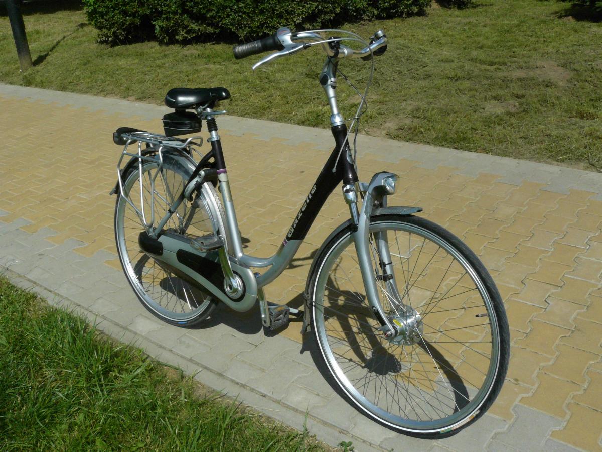

Od ponad roku posiadam rower Gazelle, 8 biegów w piaście, dynamo również w piaście, regulacja kierownicy i siodełka bez klucza. Moim zdaniem nie ma lepszego roweru na ścieżki rowerowe, w tym roku zrobiłem już prawie 400km.

koleżanka chyba ma taki sam rower, do sklepu po bułki może być  ;)
Trochę mało tych kilometrów zrobił :P
Czy tam z przodu jest hamulce rolkowy?
A przypatrz się na przednie koło?
Mi to na rolkę wygląda tylko faktycznie linki nie widzę
Tak. Rolka i to podpięta.
Jedna linka na przerzutkę, druga do rolki.
Z tyłu " kontra " prawdopodobnie a to coś przypominające hamulec V, to blokada tylnego koła

Tak, hamulce rolkowe a co do ilości kilometrów to jestem na rencie więc zdrowie na więcej nie pozwala ;)
