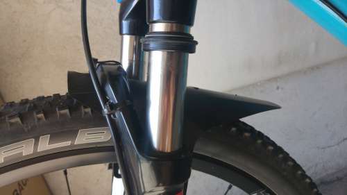

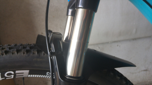

RS xc32 air solo .Obejrzalem kilka filmikow z moim amorem i ugina on sie do konca wykorzystując caly skok 100mm . kilkukrotnie spuszczalem powietrze i pompowalem ponownie i zawsze jest tak samo .czy pusty czy z powietrzem ugina sie do miejsca gdzie widac smar .nie powinien mocniej ? A dlaczego tylko tyle ?
A on nie ma przypadkiem sprężyny na końcówce?
Jak bez powietrza do dociśniesz to idzie czy nie ?
Kiedy miał serwis ?
Jaki ma przebieg?
Bez powietrza ugina sie do tego miejsca co jest smar na ladze z powietrzem zreszta tez . amor mam od nowosci i nie ma cieKiej pracy .serwis mial tylko dolnych golebi czyli uszczeliki i olej
Obawiam się że tłumik może być uszkodzony .
Warto rozebrać wszytko. Komorę powietrzną i tłumik w nim ma prostą budowę. Można to spokojnie samemu zrobić .

Mój ma 17cm skoku i też nie mogę dobić go całkowicie, Zostaje aż 5 cm (czyli chowa się na jakieś 70%), Zacząłem tropić temat, kombinować z ciśnieniem czy nie przesadziłem, Pompując 85psi do mojej wagi mam SAG30%. Zacząłem spuszczać na 70 i 60 PSI, dobiję go wtedy bardziej, ale co z tego jak on już na starcie zapada się na 40% i więcej Sagu. Oczywiście każdy z nich może mieć przypadłości o jakich pisze Egzo, czyli wyszedł suchy od producenta (okaże się po serwisie w listopadzie - na razie nie ruszam) Czytając jednak fora, wszyscy piszą, że przy walnięciach jednej czy nawet dwukrotnej wysokości krawężnika, nie ma szans schować go całego - do tego jest potrzebna uskok liczony dosłownie w metrach.

U mnie chyba przy serwisie dolnych lag . przy skladaniu zapowietrzylem "dol"
Jak zaczalem cisnac na pustej komorze byl maly strzal i zrobilo sie tak 2eeb1d8417e53485med.jpg
Tak wogole wku....a mnie amor i nie wiem czy jest mi potrzebny . serwisy srisy. sagi . dbanie .delikatnosc ich itd . najchetniej zalozylbym sztywnika i coraz bardziej do tego sie sklaniam
Mój fox 34 bez wiekszego problemu wykorzystuje nieco ponad 50% skoku (po hopach nie latam) ale żeby go dobić to trzebaby już trochę polatać. Ogólnie to na razie w terenie do jakichś 80% się już składał
Ale tu chodzi o to ze on ma calkowity opor w tym miejscu gdzie jest smar do tad i koniec .czy jest w nim powietrze czy nie ma .

Ja pisałem o pełnym nurkowaniu na spuszczonym powietrzu. A tak to wykorzystuje 90 procent mojego 100mm
