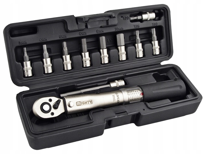

Najlepsze. Mam od 2017 i nie zerwałem żadnej śruby. Pozwoli Ci też okresowo sprawdzić jakie śruby i gdzie się luzują. Np. w mocowaniu hamulca... Pamiętaj, żeby zawsze do pudełeka zluzować na 0.
Gość fidelio
Dynamometryczny?
Przyda ci się. Dobry zakup. Osobiście mam were 7000A. Ale nie robię tym tylko u siebie
Niestety do korby za mało bo tam większe wartości i trzeba mieć kolejny do 110
Burns - dzięki za opinie i podpowiedź związana z odkładaniem do pudełka, taki mi wystarczy póki co :)
fidelio - tak, dynamometryczny :)
egzo18 - również dzięki za opinie :)

Dzięki za info :-) Jak Koledzy @egzo18 i @burns polecają, to chyba lipy nie ma ;-) Może sam nabędę?
Edytowane przez fidelio
ja nabyłem bo się zacząłem o węgiel martwić ;) do tej pory wszystko na oko ale z wyczuciem było kręcone :)

Pytalem speca - brata mego. Tego typu kluczy co do zasady nie używa sie do tego, zeby coś przykręcić (do tego powinno się użyć zwykłego klucza), a jedynie po to, żeby dociągnąć z odpowiednim, wymaganym w danej sytuacji momentem. Gdybym więc zdecydował się na kupno, to mam zamiar do tej rady się dostosować :-)

Ja do alu żadko bez dynamometryka podchodzę, a ten do wungla...
Można tym jak najbardziej przykręcać. Byle nie odkręcać. Dokładnie czytałem instrukcje mojej wery.
I skręcać go na zero jak się kończy pracę.
Edytowane przez egzo18
Rada jest jeszcze taka, żebyś zapisał sobie wartości swoich śrub. Niektore elementy są podpisane, ale inne już NIE. Pozwli to właśnie kontrolować czy coś się samo odkręca.
Fidelio twój brat ma rację, ale przyjmijmy wartość 15-20 gdzie trzeba mieć najpierw zwykly klucz a później dymo
Jak masz imbus z krótkim uchwytem i w palcach masz 3Nm a śrubę masz dokręcić na 5-8 to nie ma się co sr**.
Ważne, żeby nie odkręcać, szczególnie tych z dużymi siłami, są klucze dymo do odkrecania, ale kosztują X*1000
Gość fidelio
No nic, nabyłem :-) Te podstawowe elementy do dokręcania na ramie mam opisane i z tego, co musiałem zrobić przy wypakowaniu roweru, to przednia oś, kierownica i oczywiście siodełko, które musiałem sobie trochę wyciągnąć. Przy kierze i przy siodle spoko, bo to imbus. Ale sztywna oś i 11 Nm, które tam podają, to dla mnie zagadka, bo tam klucz przecież nie pasuje :-( Jest tylko wichajster i tyle...

No i to jest tyle ile trzeba użyć do zgniecenia czerstwej bułki 3-7 dni. Wichajstra kluczem dymo nie zmierzysz. Zwykła bułka to za mało, chleb razowy z miesiąca, który podda się pod nogą to stanowczo za dużo. Brzmi śmiesznie? Ale dla laika prawdziwie. Lekka krzepa.
