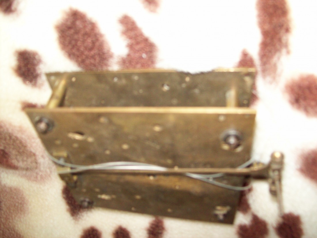

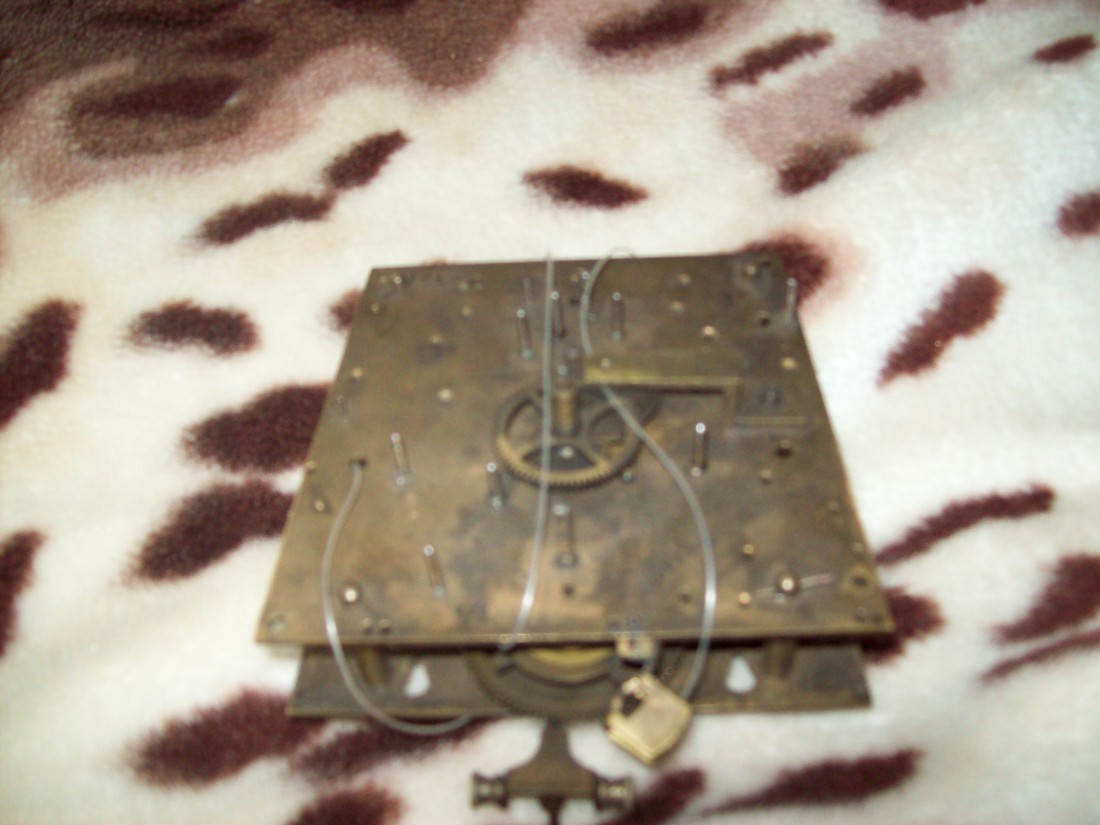

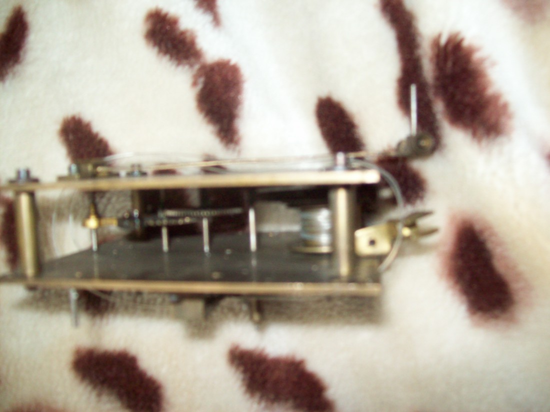

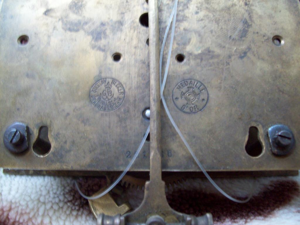

Witam.
Mam watpliwosci co do kupienia mechanizmu 3 wagowego do Gustava Beckera.
1. Nie wiem czy werk jest kompletny bo na moje oko brakuje wiele zembatek.
2. Nie wiem za ile go kupic.
3. Ciezko do dostania tarcza na 3 bebny.
Jezeli ktos moglby mi doradzic w tej sprawie Z GORY DZIEKUJE
nawet nie wiem gdzie zostal wyprobukowany bo sa 2 miasta w kole.
A ten jest OK jeśli chodzi o autentyczność, z Braunau, z około 1900 roku (jeśli po 2 jest przesłonięte żyłką 5). Pozostał tylko mechanizm chodu. Rekonstrukcja jest moim zdaniem bez sensu.
Piotr
nie beda pasowac czesci z gustava podroby ?
Równie dobrze jak z dowolnego naręcznego zegarka :wacko:
Piotr
Moja rada, zwróć chłopie tego "białego kruka" ( masz na powiadomienie sprzedającego o zwrocie 14 dni przy sprzedaży wysyłkowej) i nie kombinuj ze składaniem - bo jak widać się na tym zupełnie nie znasz - tylko kup kompletny zegarek, co najwyżej do renowacji skrzynki.
Dzisiaj Gucia można znaleźć za ok. 1000 zł lub nawet mniej.
nie moge go oddac bo ni kupilem go doslownie przez allegro. Ja go znalazlem na allegro a kupilem przesylka pobraniowa bez posrednictwa allegro.
Co do tego mojego werku to dalej mysle ze jest autentyczny bo dawniej robiono loga literke po literce dlatego ta niedokladnosc. Tarnat pokazal mi ten zegar na wczesniejszej aukcji
i jakis inny z tym logiem ktory mial nr 132492 czy jakos tak. Widac to byl mlodszy mechanizm od mojego bo mial wyzszy numer seryjny. Moj ma tez oryginalna platyne wiec ja wieze dalej ze to oryginal bo jezeli werk bylby czysty to bym wam wszystkim uwierzyl. Ostatnio podobny zegar z takim samym logiem poszedl za okolo 1500 zl TUTAJ LINK http://allegro.pl/st...3165999213.html i tez byscie powiedzieli ze podroba bo nie pisze z tylu Freiburg czy Braunau.
A tak wierze ze werk jest oryginalny bo dodatkowo ma oryginalna patyne.
Ten twój sprzedawca ma też inne konta na All i podrabia wszystko co może a mechanizmy to jego ulubione :D Ten werk z WYPALONYM znakiem GB krążył już po allegro jako kompletny zegar osoba która go kupiła a potem sprzedawała u siebie też nie była świadoma że to podróba ale się dowiedziała i go oddała i o to pojawił się sam werk i trafił do ciebie chyba nie stety. Ale koro twierdzisz że to autentyk to pogratulować wiedzy i życzyć dalszych takich owocnych zakupów :D :D :D
