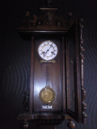

Zegar się zatrzymał, gdyż przegapiłem nakręcenie, a robiłem to raz w tygodniu, mineło chyba ze 2. Po nakręceniu pochodził parę minut i się zatrzymał. Po ruszeniu wahadła cały czas to samo. Zdjąłem naoliwiłem dobrą oliwą i wazeliną techniczną (zestaw od trąbki, uszlachetniona oliwa i wazelina do miedzi i mosiądzu, więc i dobrze smarują i nie niszczą mechanizmów) gdzie trzeba, nie rozbierając nic, jedynie ściągając mechanizm z szyn odkręcając dwie śruby. Po złożeniu dalej to samo. Po tykaniu słychać że pracuje, następnie tykanie jest "kulawe" i zatrzymuje się. Nie mam pomysłów...Proszę o pomoc Może za mocno go nakręciłem, zawsze klucz przekręcam 7-8 razy na tydzień. Teraz do końca około 12 razy
post-62598-0-80138400-1369833316.jpg.
Tak na szybko, moze przestawil sie wychwyt w stosunku do wahadla?
Jesli zegar jest przekrzywiony i chodzi to ta przyczyna...
Zegar jest idealnie prosto poziomica to wahadło wyregulowany ino na precyzyje... teraz chodzi nieco dłużej, dziś pochodził 3 godziny, ale to dalej nie 2 tygodnie jak było....
{{kocham ten zegar, bo to od moich kochanych dziadków, których już nie ma. \Czuje się jakbym sam umierał....ten zegar to tętniące życie,.....GB, mam też inne zegary, między innymi m58 elektron pięknie brzmiący z systemem paryskim z 60 r,kukułkę zupełnie nie działającą, ten GB jest Królem mego domu}}
No cóż. Co kilka (a na pewno kilkadziesiąt !) lat zegar wymaga rozebrania, skasowania luzów, przeszlifowania tego i owego, czasem wymiany sprężyn i porządnego smarowania.
Piotr
teraz chodzi po kilka godzin 3-4. Przesmarowany już jest. Może jednak nie powinno się nakręcać do końca. 7-8 obrotów max. Może jak się sprężyna odwinie do jakiegoś momentu to się ustabilizuje?
Przeczytaj jeszcze raz co napisałem...
Piotr
Raczej zaklejony mieszaniną brudu i oleju. Trzeba by go choć rozpołowić i wyczyścić. Jak Ci na tym zegarze zależy to nie zabijaj go smarując byle jak tylko oddaj do czyszczenia do fachowca.
Jak skasować luzy? Czy mycie ropą naftową i pędzelkami elementów może być? szlifowanie papierem 600-800 ziarnina? Przed rozebraniem sporządzenie dobrej dokumentacji fotograficznej na pewno, nawet porobienie notatek. O ile zegra nie wymaga naprawy specjalistycznej, to może podstawowe czynności konserwacyjne o których mówicie mógłbym sam przeprowadzić? Nie znalazłem szczegółowego wątku na temat konserwacji GB. Myślę że do samego oczyszczenia, konserwacji nie trzeba np wyjmować zabezpieczeń klinowych? Wiem że samych sprężyn wyjmować się nei podejmę, ale cała reszta nei wyglada na zbyt skomplikowaną, prócz tego że trzeba uważać na miejsca, by je odtworzyć by wszystko znalazło się w tym samym miejscu i obrocie. dawno temu kończyłem mechaniczną, ale chyba nie ma tam na podobieństwo ustawień jak w rozrządzie?
Ps. zegar chodzi od czwartku do teraz....ale z Waszych informacji wynika że nie ominie mnie konserwacja i czyszczenie...tylko teraz kwestia czy dalbym radę sam to zrobić odpowiednio przygotowany czy przepłacać fachowcowi, których w naszym mieście nie znam. Wiem niestety jak to jest z mechanikami samochodowymi, połowa z nich powinna siedzieć, natomiast nie znam fachowców branży zegarmistrzowskiej w moim mieście, stąd determinacja do samodzielnego działania...
Ale co miało by omijać jak ten zegar pewnie kilkadziesiąt lat nie czyszczony. Ja napiszę jak ja to robiłem amatorsko.
Rozpołowić, wyszorować pędzlem może być na początek ropa a później benzyna bo ma być suchy. Przeczyścić otwory łożysk struganymi wykałaczkami aż nie będzie śladu brudu. Przeczyścic papierem czopy (ręczniki, kartki a4 do drukarki) aż będzie błyszczało bez śladu brudu. Szczotką z włosiem nylonowym wyszorować zęby, co twardsze brudy wyczyścić wykałaczka. Przeszlifować palety bo pewnie już zaokrąglone przejścia pomiędzy powierzchnią spoczynku a impulsu (o płaskoszlifierzach poczytaj na forum). Wcześniej sprawdzić czy otwory w płycie nie są jajowate - wtedy dorobić wężydła, czy zęby nie są cienkie. To tak po krótce o tym jak ja to ostatnio robiłem ;-). Potem trzeba by poczytać na forum o tym co się smaruje i czym.
Przy takiej robocie warto by jednak wyjąć sprężyny i je wymyć i nasmarować, półśrodki nie są wskazane bo to się robi raz na długi czas i mechanizm warto rozkręcić na proszek.
Po złożeniu wyregulować wychwyt i mechanizm bicia.
A jak robią to profesjonaliści to trzeba by poczytać na forum bo już n razy opisywane.
Dzięki serdeczne, już mam naświetloną drogę działania, godzinami czytam fora nawet prace zawalam hehehe...pozdrawiam. gdybym tylko ogarnął temat, to nagrałbym film instruktarzowy i dal na you tube dla potomnych zagubionych...może ktoś podchwyci pomysł, bo warto, temat zegarów zwłaszcza tego typu jak i kazdych pamiątek minionych epok to szczególna pasja. Mój był czyszczony i konserwowany, gdyż mój wujek się tym zajmuje jest pasjonatą i to On sprezentował 25 lat temu zegar dziadkom, Oni pośmiertnie mi. Do tego czasu zajmował się nim, także u mnie zegar ten jest od 2004 roku. Ale niestety odleglość moja od Wuja to kilkaset km. W tej chwli zegar chodzi, nawet dość punktualnie mniej więcej minutę dwie do tyłu na dobę, ale niezbyt podoba mi się dźwięk tykania, jest inny. Tymczasem zbiorę wiadomości i po głebszej medytacji biorę się za operację oczyszczania, mam nadzieję że mi sie palce nie będą trząść jak u pijanego chirurga...jaki będzie finał opiszę, gdybym jednak oddał go do fachury też napisze.
Wiesz moim zdaniem jak masz kogoś zaufanego co zajmuje się zegarami to mu wyślij mechanizm. Jeśli nie planujesz tego robić więcej a wcześniej nie zepsułeś kilku poltików czy metronów za 50 zł to chyba szkoda się uczyć od zera na GB.
