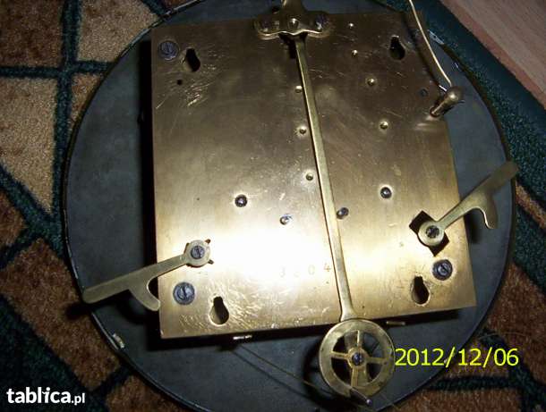

Daro73 0 #1 Napisano 19 Lipca 2013 Jakiś czas temu okazyjnie kupiłem zegar Świt Cieszyn dwuwagowy. Zegar mimo poziomowania, regulacji wychwytu czyszczenia i smarowania przestaje chodzić po około 5 minutachPrzeglądając zdjęcia w necie okazało się że wagi w moim zegarze prawdopodobnie nie są oryginalne. W moim są krótsze ale o większej średnicy. Być może problem tkwi w ich ciężarze. Może ktoś będzie w stanie podać ciężar oryginalnych wagCzy różnica w wagach może tak wpłynąć na pracę zegara że zatrzymuje się po 5 minutach, zegar chodzi coraz wolniej i wolniej aż w końcu się zatrzymujeZauważyłem spory luz na łożysku osi kotwicy 0 Udostępnij tę odpowiedź Odnośnik do odpowiedzi Udostępnij na innych stronach

dziadek 1388 #10 Napisano 22 Lipca 2013 Witam, nie wkleiłeś zdjęć, a to znacznie ułatwia odnalezienie usterki. No dobrze, wkleję za Ciebie i zadam pytanie, czy Twój mechanizm od tyłu wygląda tak jak ten na dołączonym zdjęciu. Pozdrawiam 0 Każdy stary człowiek ma swoją historię i powód, dlaczego jest taki, a nie inny. Pomyśl o tym, zanim mnie osądzisz. Udostępnij tę odpowiedź Odnośnik do odpowiedzi Udostępnij na innych stronach

Daro73 0 #12 Napisano 22 Lipca 2013 Witam, nie wkleiłeś zdjęć, a to znacznie ułatwia odnalezienie usterki. No dobrze, wkleję za Ciebie i zadam pytanie, czy Twój mechanizm od tyłu wygląda tak jak ten na dołączonym zdjęciu. Pozdrawiam I nie jest wyszukiwarką SB Pozwolę sobie dokończyć okrutny opieprz No fakt, zauważyłem to już po czasie że kliknąłem tam gdzie nie trzebaI odpowiadając na posty@Dziadek Mój mechanizm jest niemal identyczny, jedyna różnica jest taka że zamiast kółeczka na ramieniu wahadła mam śrubę z trzpieniem którą można przesuwaćByć może mam późniejszy mechanizm z Oriona@Fibo Sprawdzałem skrzynię, nie jest przekoszona, nie rozsycha się, mocowanie sanek mechanizmu wygląda to przykręcone poprawnie. Jedyne o co mogę się przyczepić, od początku miałem problem ze sprężynką na której wisi wahadło, była zablokowanaKombinacje z regulacją robiłem wszelakie, kiedy zorientowałem się że zegar chodzi tylko po przesunięciu w prawą stronę skrzynki w tę samą stronę przesunąłem regulację, gdy to nie pomogło przesuwałem śrubę delikatnie od początku do końcaNa słuch ustawiałem Metrona, tu wydaje mi się że chodzi dobrze a i tak po jakimś czasie się zatrzymaByć może coś wyrobione jest w samym mechanizmie, ale jak go oglądałem okiem amatora to nie widać było uszkodzeńPonieważ teraz muszę zbierać się do pracy jutro dokładnie przyjrzę się samemu mocowaniu mechanizmu w skrzynceDziękuję za pomoc. Pozdrawiam 0 Udostępnij tę odpowiedź Odnośnik do odpowiedzi Udostępnij na innych stronach
