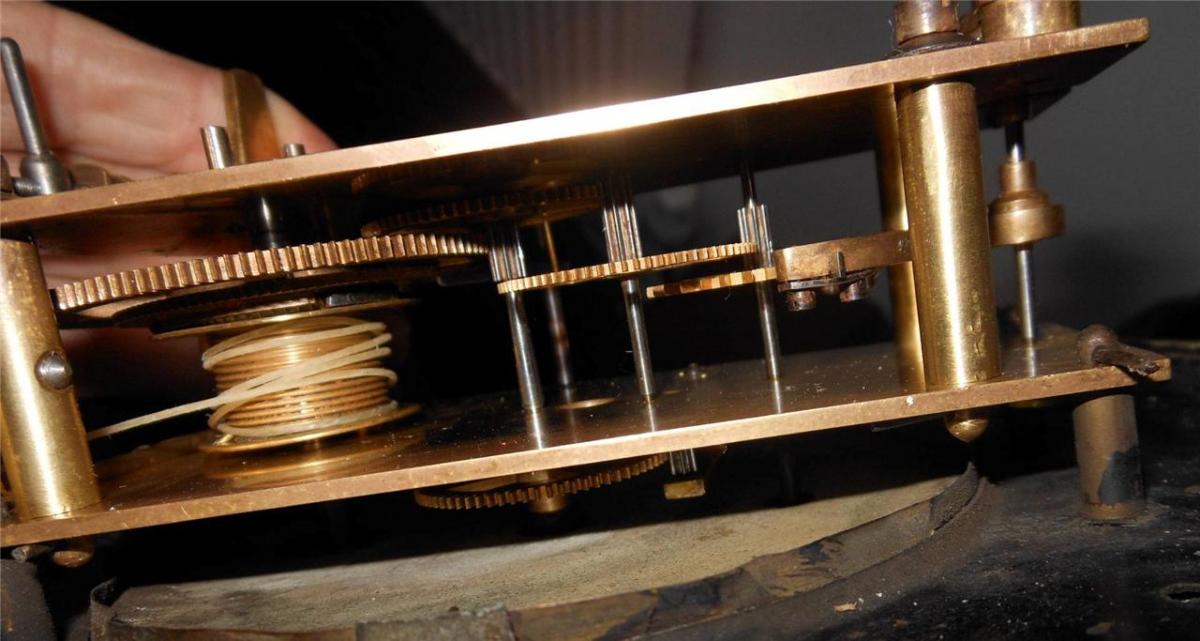

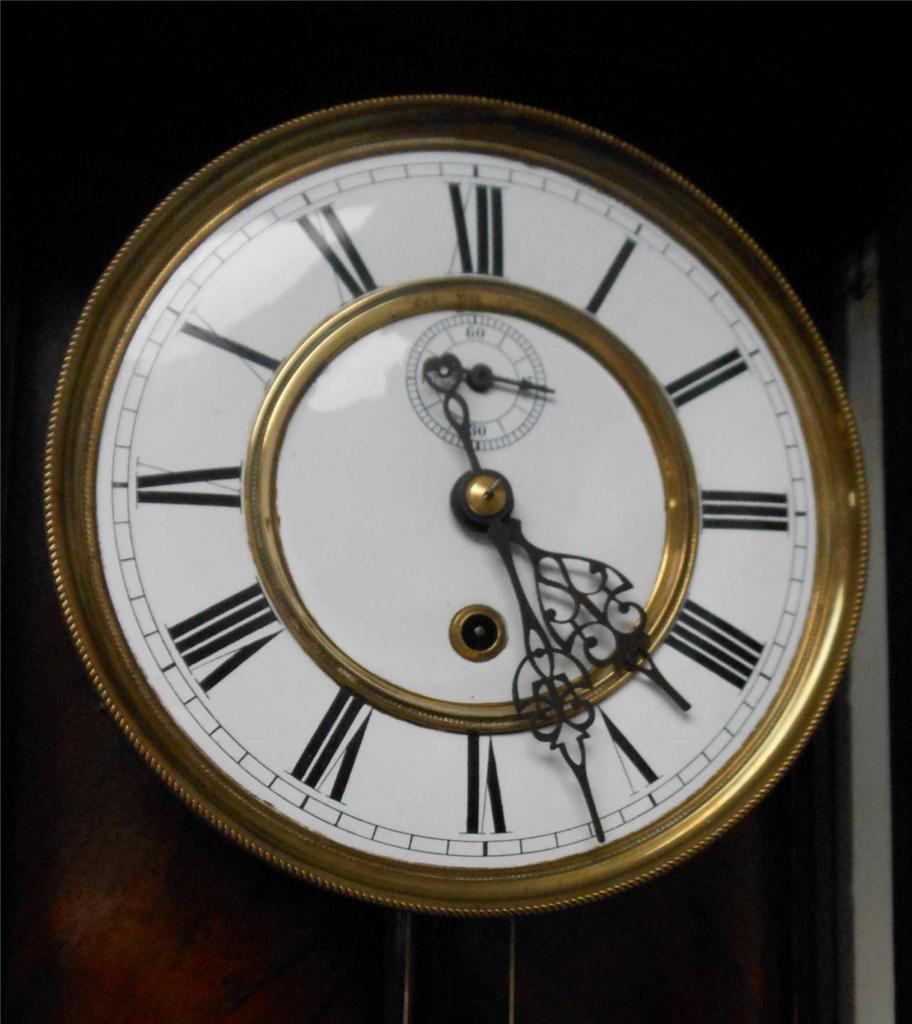

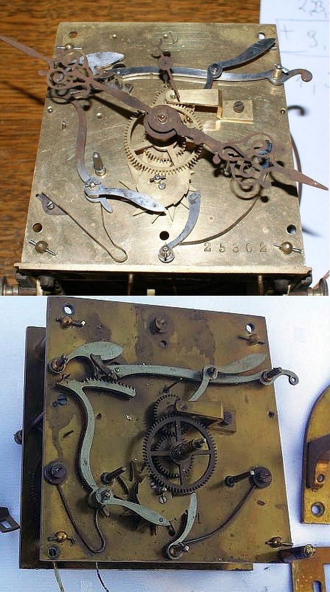

bizonek1989 0 #1 Napisano 27 Września 2013 WitamNie tak dawno nabyłam zegar żyłkowy na 2 wagi, (nabyłem to za dużo powiedziane, sam do mnie dotarł i aby go zabrać dostałem jeszcze 100 zł ).Stan zegara był tragiczny (wisiał 30 lat w garażu pod blachą nie wiadomo gdzie), nic nie dało się odczytać, skrzynia pozbijana gwoźdźmi, bez szyb, brak kilku elementów drewna, fornir zaginą w niewyjaśnionych okolicznościach. Mechanizm był tak brudny ze nie ruszyłem go gdyż nie miałem czasu (koniec pisania magisterki, obrona), tylko oddałem do zaprzyjaźnionego zegarmistrza. Z jego spostrzeżeń zagra nie był używany długo gdyż nic ani oski ani tuleje nie są wyrobione, wygląda jak nowy. I tutaj zrodziła się we mnie myśl, niczym detektywa Rutkowskiego, co to może być za mechanizm, lub chociaz jaki może być jego wiek, tudzież do czego jest podobny. Nie pomogły poszukiwania, modły, wróżbici, i inne starania, więc może ktoś z zacnego grona którego jeszcze nie zanudziłem, udzieli mi o nim jakichś informacji. Dodam ze skrzynka jest długa, i smukła (ze względu na brak wielu elementów nie mogę precyzyjnie stwierdzić ze jest to wiedeńczyk), ale zdjęcia są niedostępne gdyż, tutaj ze względu na przedłużenie pisania pracy, musiałem ja oddać innemu zaprzyjaźnionemu zegarmistrzowi - stolarzowi aby ja uzupełnił. 0 Udostępnij tę odpowiedź Odnośnik do odpowiedzi Udostępnij na innych stronach
FRANK 1 #2 Napisano 27 Września 2013 Za słabe zdjęcia .Czy z tyłu na mechaniżmie są jakieś wybite cyfry.Słabo widać wskazówki.Zrób lepszej jakości zdjęcia. 0 Udostępnij tę odpowiedź Odnośnik do odpowiedzi Udostępnij na innych stronach

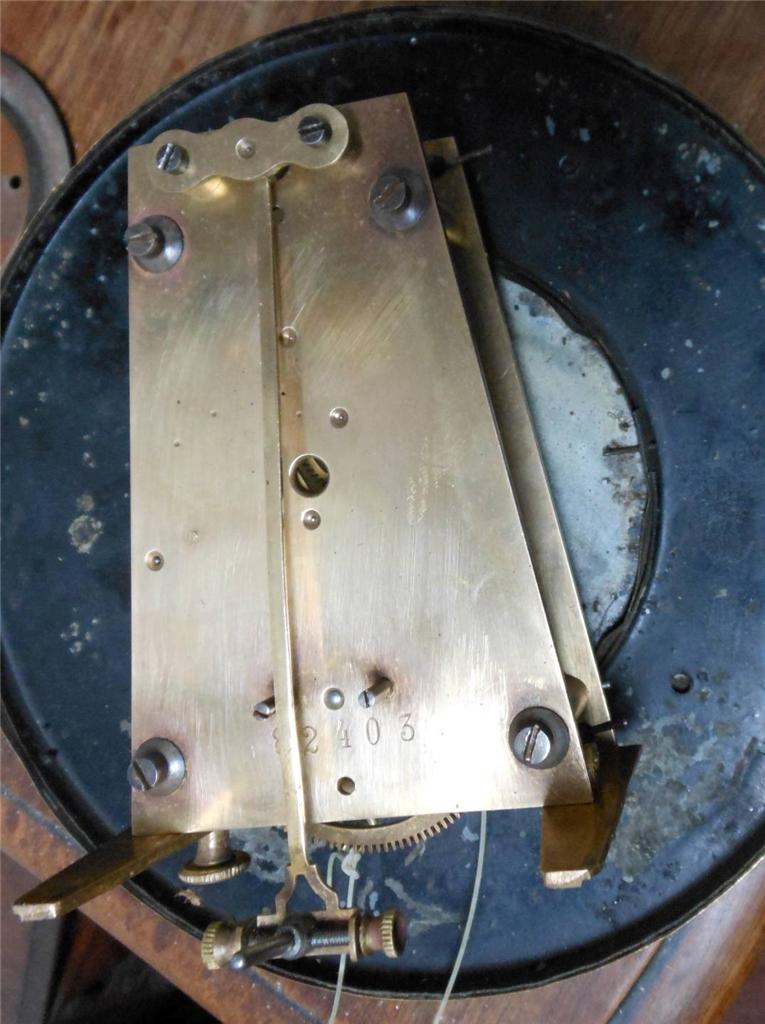

bizonek1989 0 #5 Napisano 27 Września 2013 Tył mechanizmu wybite 25302wydawało mi sie ze zdjęcia po 2 MB sa juz wystarczającej wielkości oraz miniaturek nie zamieszczałem (w moim profilu widac zdjecia w normalnej wielkosci)oto link do galeriihttp://www.aukcjoner.pl/gallery/014539273-.html#I1 0 Udostępnij tę odpowiedź Odnośnik do odpowiedzi Udostępnij na innych stronach

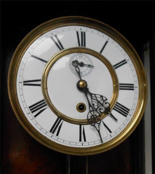

WueM 120 #7 Napisano 27 Września 2013 Tylko na tych zdjęciach naliczyłem 17 różnic pomiędzy mechanizmami, więc teza iż są identyczne jest naciągana. Sądząc po wzorze wskazówek zegar może być z Freiburga. Rozpoznanie producenta może być trudniejsze niż trafienie czwórki w LOTTO 0 Wojtek + Certina Club 2000 od lat Udostępnij tę odpowiedź Odnośnik do odpowiedzi Udostępnij na innych stronach

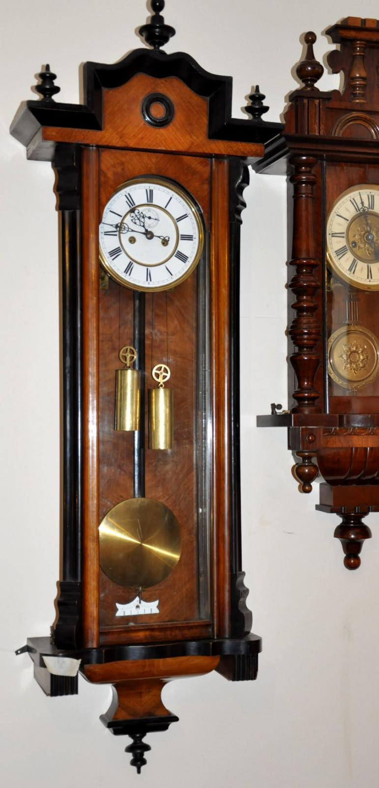

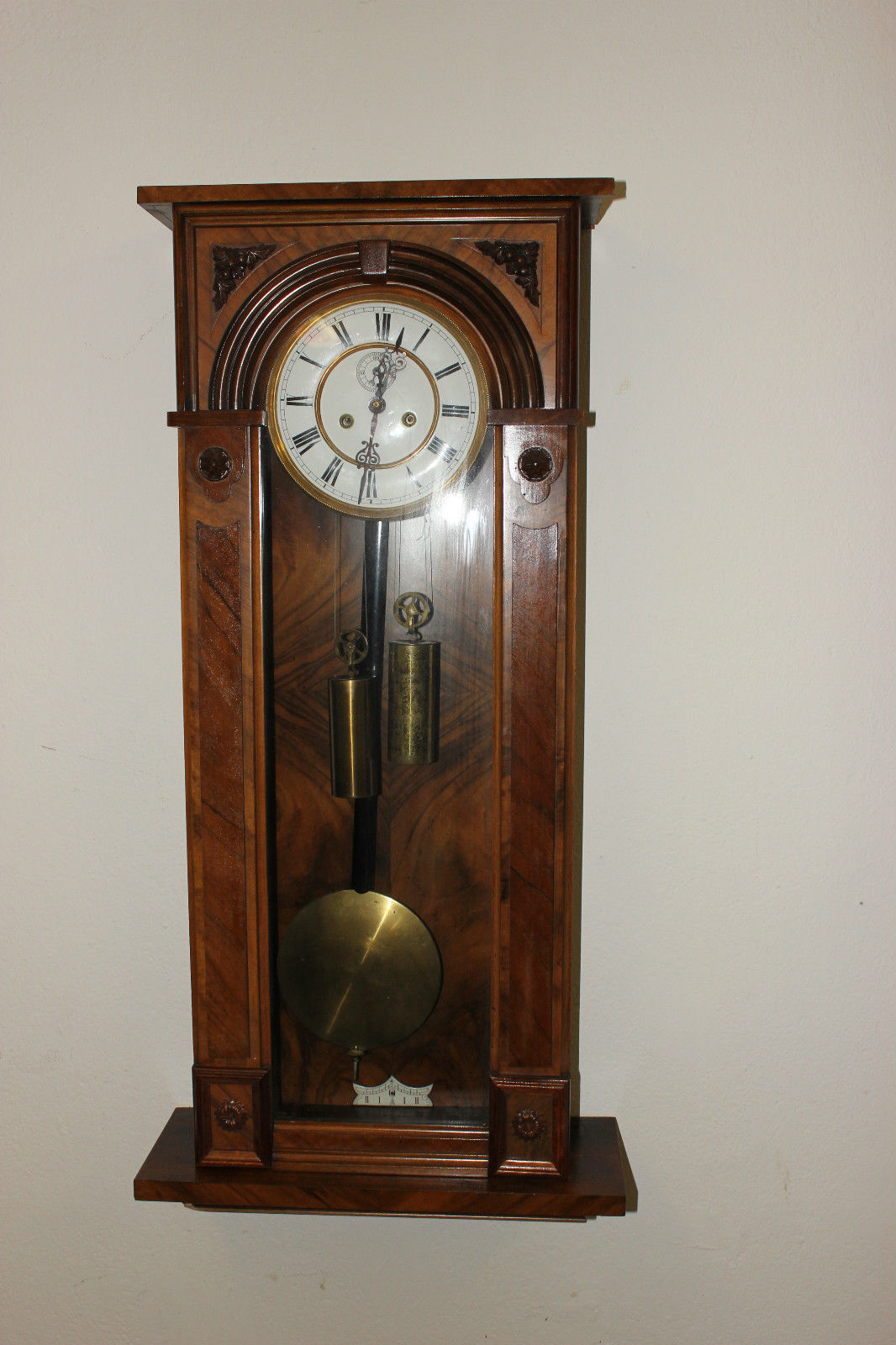

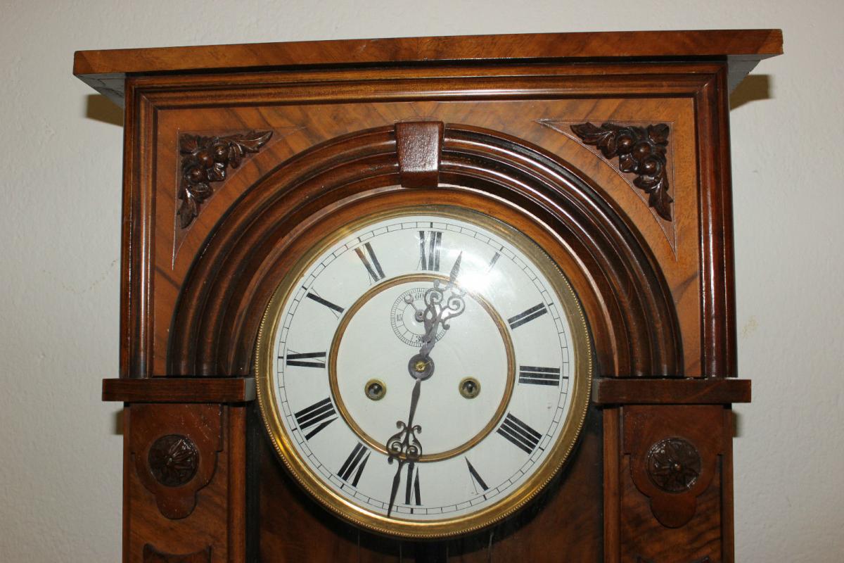

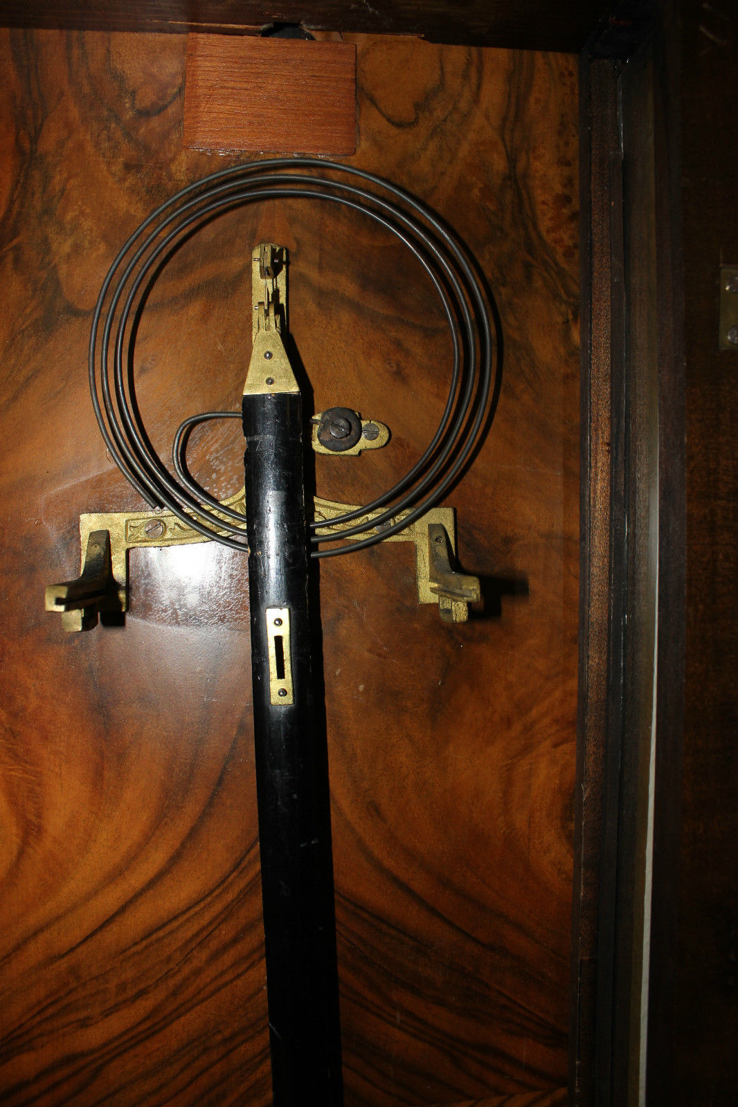

bizonek1989 0 #9 Napisano 24 Lutego 2014 Zebrałem się w końcu na zrobienie zdjęć szafki z mechanizmem.W okresie jesień-wiosna nie mam warunków na położenie politury wiec sie nieco kurzy ale i tak mi sie podobabrakuje mi jeszcze kilku elemencików ale to już szczegóły. link do większe liczby zdjęćhttp://www.aukcjoner.pl/gallery/015990498-.html#I1 0 Udostępnij tę odpowiedź Odnośnik do odpowiedzi Udostępnij na innych stronach
tarant 2973 #10 Napisano 24 Lutego 2014 Skrzynia i owszem, we freibur(g)skim stylu. Ale wieszak jakoś mniej. O werku już było. 0 Pozdrawiam Piotr Tolerancja musi być nietolerancyjna wobec nietolerancji. Němec z Královce Udostępnij tę odpowiedź Odnośnik do odpowiedzi Udostępnij na innych stronach

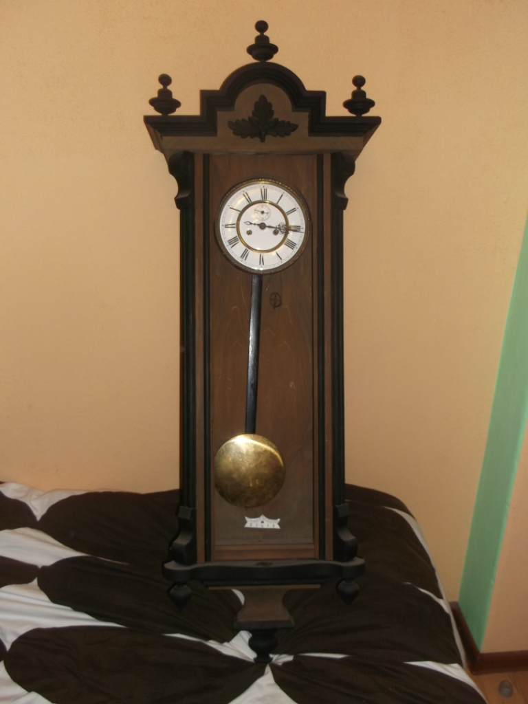

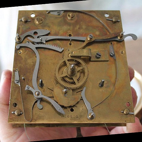

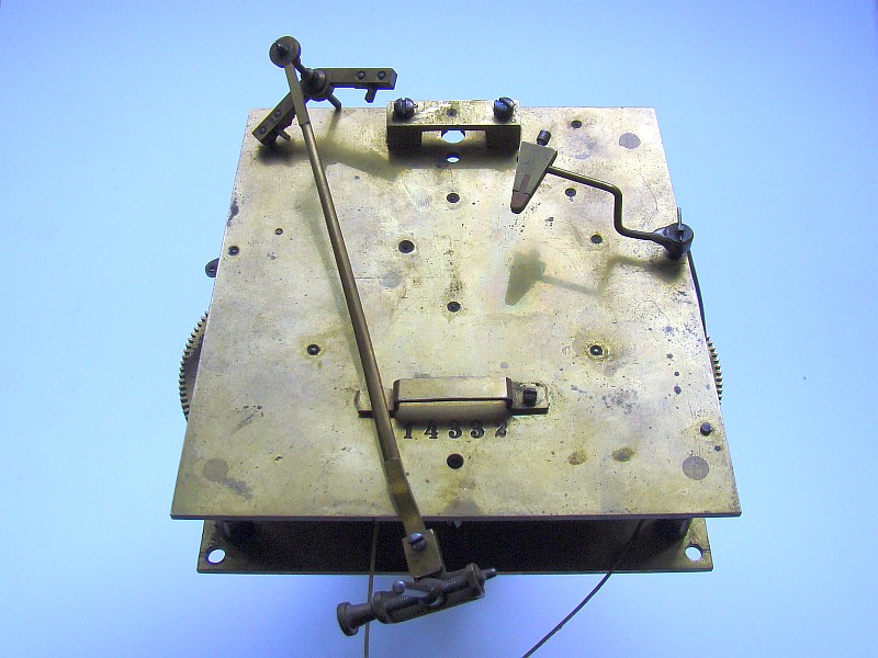

docent 1 #11 Napisano 24 Lutego 2014 Tylko na tych zdjęciach naliczyłem 17 różnic pomiędzy mechanizmami, więc teza iż są identyczne jest naciągana. Sądząc po wzorze wskazówek zegar może być z Freiburga. Rozpoznanie producenta może być trudniejsze niż trafienie czwórki w LOTTO 1_f.jpg2_f.jpgJa bym się skusił o porównanie mechanizmu do Willmana. Niestety piszę posta na tablecie i nie mam edycji aby wkleić fotki ale podaje linka poniżej. Jedyne różnice konstrukcyjne jakie na szybko stwierdziłem to miejsca w których są płyty ze sobą połączone przy czym wolne otwory pozostają w tych samych pozycjach. Warto też zauważyć, że szyna do montowania mechanizmu jest jakby identyczna. Chodzi o mechanizm z posta nr.10 http://zegarkiclub.pl/forum/topic/42485-mechanizm-linkowy-a-willmann-niekompletny/ Dodam również, że skrzynka w moim willmanie była również identyczna. Jest gdzieś na forum.Jak dla mnie pachnie on wczesnym Willmanem bez sygnatury 0 Udostępnij tę odpowiedź Odnośnik do odpowiedzi Udostępnij na innych stronach
tarant 2973 #12 Napisano 24 Lutego 2014 Prawo serii Wiener Regulator mit Gewichten - można sobie poszukać wiadomo gdzie. 0 Pozdrawiam Piotr Tolerancja musi być nietolerancyjna wobec nietolerancji. Němec z Královce Udostępnij tę odpowiedź Odnośnik do odpowiedzi Udostępnij na innych stronach
docent 1 #13 Napisano 25 Lutego 2014 Trop Willmana został pominięty a myślę, że jest całkiem zasadny.Jak już pisałem w poprzednim poście stawiam na wczesnego Willmana. 0 Udostępnij tę odpowiedź Odnośnik do odpowiedzi Udostępnij na innych stronach
tarant 2973 #14 Napisano 25 Lutego 2014 Z moich obserwacji wynika, że pierwsze wieszaki Willmanna nie były odlewane i miały charakterystyczny kształt, w architekturze nazywają to ośli grzbiet. Ale nie upieram się 0 Pozdrawiam Piotr Tolerancja musi być nietolerancyjna wobec nietolerancji. Němec z Královce Udostępnij tę odpowiedź Odnośnik do odpowiedzi Udostępnij na innych stronach
WueM 120 #15 Napisano 25 Lutego 2014 Powyższy zegar wymaga standardowych działań: górne sterczyny na dół, centralna do zdublowania i na boki, piętka do wymiany. Potrzebna też będzie nowa centralna, w zegarze Kol. bizonka też. Trop Willmanna nie został pominięty, nawet jest bardzo prawdopodobny. Potrzebne by były zdjęcia płyt mechanizmu w okolicach łożyska wiatraka od strony wskazówek. 0 Wojtek + Certina Club 2000 od lat Udostępnij tę odpowiedź Odnośnik do odpowiedzi Udostępnij na innych stronach

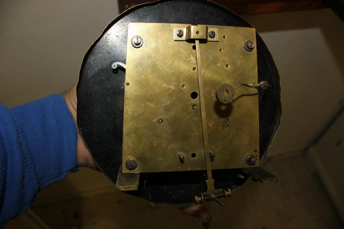

bizonek1989 0 #16 Napisano 25 Lutego 2014 Proszę, zdjęcia mechanizmu jakie mam w zakamarkach twardego dyskuhttp://www.aukcjoner.pl/gallery/016000390-.html#I1 0 Udostępnij tę odpowiedź Odnośnik do odpowiedzi Udostępnij na innych stronach
docent 1 #17 Napisano 25 Lutego 2014 Powyższy zegar wymaga standardowych działań: górne sterczyny na dół, centralna do zdublowania i na boki, piętka do wymiany. Potrzebna też będzie nowa centralna, w zegarze Kol. bizonka też. Trop Willmanna nie został pominięty, nawet jest bardzo prawdopodobny. Potrzebne by były zdjęcia płyt mechanizmu w okolicach łożyska wiatraka od strony wskazówek. Tak, tak . Zdjęcie skrzynki było robione w takim stanie w jakim go kupiłem. Niestety zanim go skończyłem trafił się nabywca i zdjęć skrzynki odrestaurowanej nie posiadam. Jeśli chodzi o werk to mam kilka takowych fotek Willmana To by było na tyle jeśli chodzi o moje fotki tego werku 0 Udostępnij tę odpowiedź Odnośnik do odpowiedzi Udostępnij na innych stronach
tarant 2973 #18 Napisano 25 Lutego 2014 O to, to. Ośli łęk wieszaka, regulowane łożyska i prawdziwie wiedeński w swej lekkości regulator widełek. Cały Willmann I. 0 Pozdrawiam Piotr Tolerancja musi być nietolerancyjna wobec nietolerancji. Němec z Královce Udostępnij tę odpowiedź Odnośnik do odpowiedzi Udostępnij na innych stronach

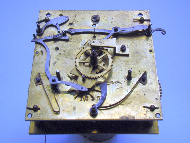

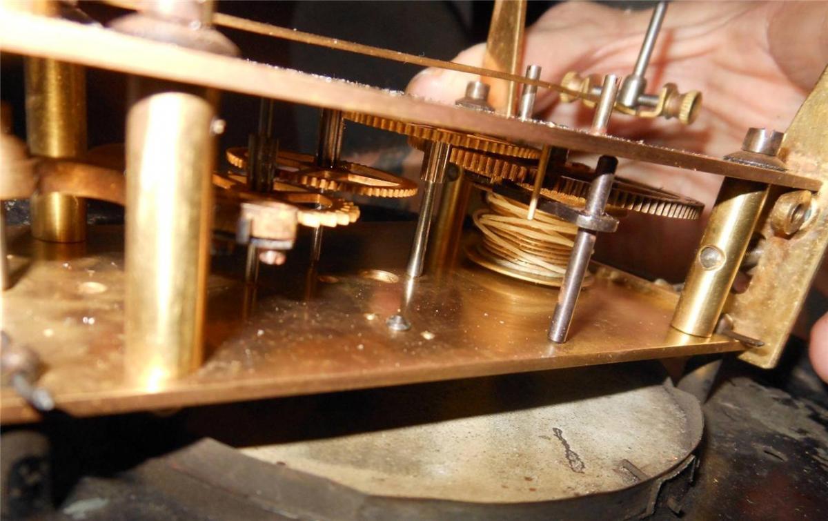

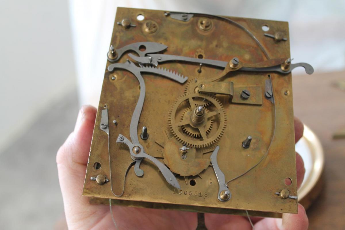

WueM 120 #22 Napisano 25 Lutego 2014 Ja poszukałem nieco bliżej, to Willmann z wieszakiem jak trzeba i nieznanym SN. Widać ma wiele wspólnego z rozważanym mechanizmem: Poszukałem jeszcze bliżej i znalazłem u siebie taki mechanizm. Jest starszy niż wszystkie tu analizowane. Ma ślady cyrkla traserskiego przy osi koła zalotowego, pięcioramienne koła zębate oraz zakuwane w tylnej płycie słupki. Wszystkie elementy mają nabitą cyfrę 1, która jest też na przedniej płycie, poniżej osi zapadki gwiazdy. Czy to też Willmann? 0 Wojtek + Certina Club 2000 od lat Udostępnij tę odpowiedź Odnośnik do odpowiedzi Udostępnij na innych stronach
