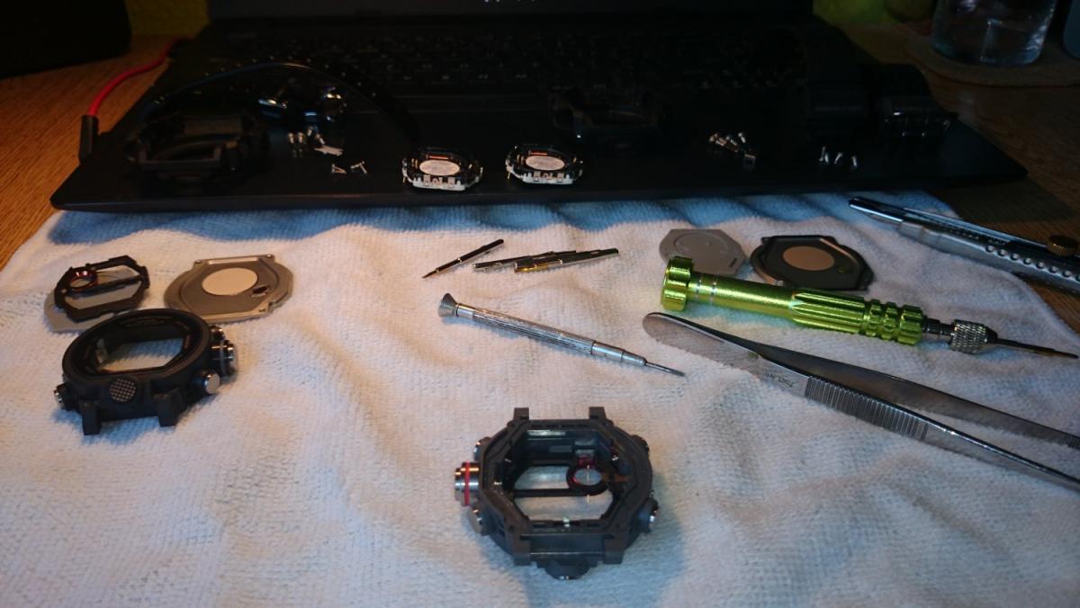

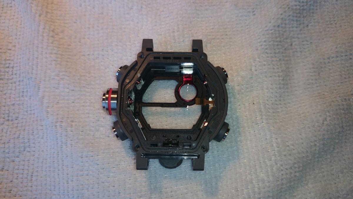

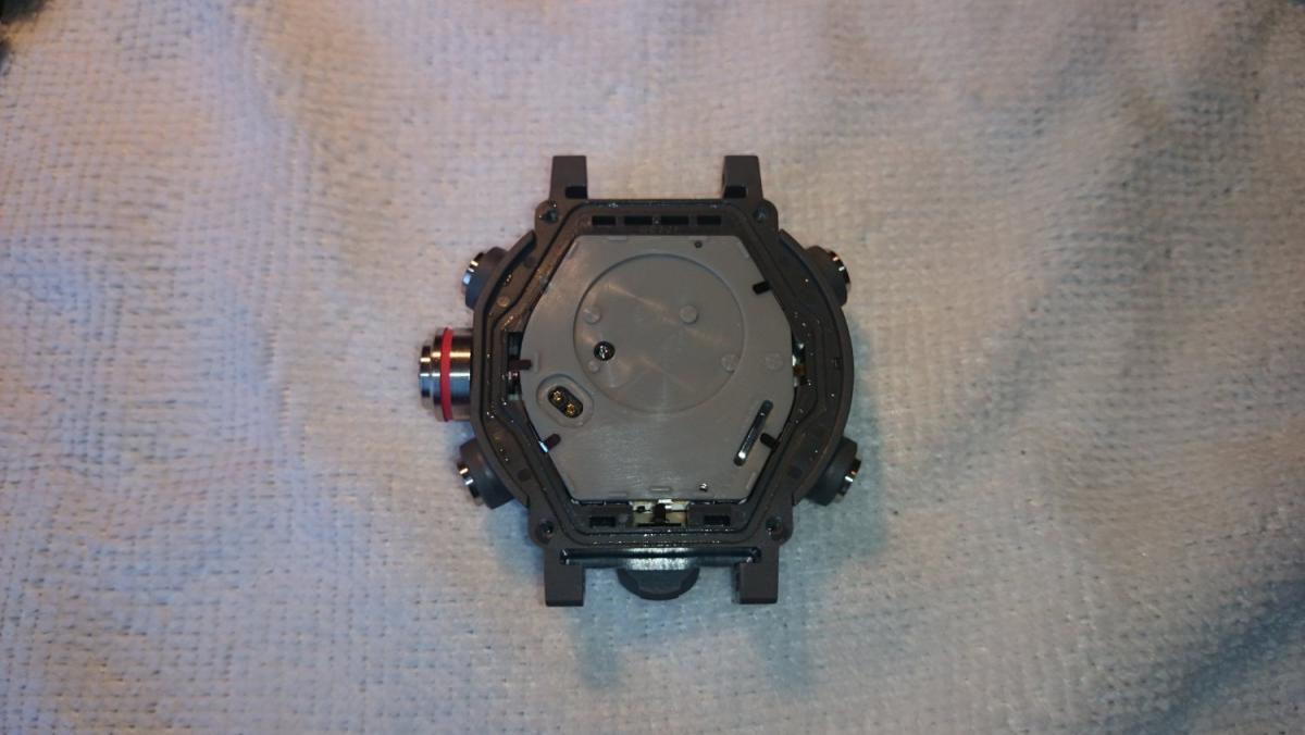

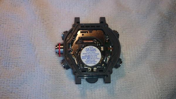

kamilspider 70 #2985 Napisano 26 Sierpnia 2015 Fotki wnętrza. 0 "Każdy ma swój wehikuł czasu -wspomnienia cofają w przeszłość, a marzenia przenoszą w przyszłość." Udostępnij tę odpowiedź Odnośnik do odpowiedzi Udostępnij na innych stronach
GitBit 656 #2986 Napisano 26 Sierpnia 2015 Pięknie Kamil fajnie zobaczyć Romana w częściach, ja jednak na Twoim miejscu nie robił bym tego na żadnym materiale.. mikro pyłki lubią w czymś takim siedzieć no chyba ze składałeś je potem na jakiejś płaskiej oczyszczonej powierzchni. Powiedz mi bo widzę że ten plastik z kolorowym kołkiem można wyjąć podobnie jest w GR-8900 ale w nim panel słoneczny zostaje w środku bo jest zamontowany pomiędzy szybką a modułem. W Romanie jest tak samo? Pytam bo jak rozbierałem GW-6900 swego czasu to tam można było też wyjąc ten plastik z tymi trzema kółkami ale razem z tym plastikiem wychodził też panel słoneczny bo był do niego przyklejony. 0 Udostępnij tę odpowiedź Odnośnik do odpowiedzi Udostępnij na innych stronach

kamilspider 70 #2994 Napisano 26 Sierpnia 2015 Dzięki X-Ray ma rację, jeżeli ktoś ma jakieś minimalne umiejętności i kilka odpowiednich narzędzi to bez problemu powinien sobie dać radę. Chyba jedyny minimalny problem jest z taśmą, nie ma tam żadnego klipsa, po prostu trzeba ją złapać i wysunąć.A z Ryśkiem to może wystarczy go tylko rozebrać i złożyć, ew zrobić coś, żeby ekran był bardziej dociśnięty. Jak rozbierzesz to musisz zbadać sprawę.GitBit celowo zawsze rozkręcam na szmatce bo trudniej zgubić cokolwiek, nic się nie przetacza ani nie odbija. Na pyłki zawsze zwracam uwagę przy składaniu Ta ramka z kółkiem nie ma w sobie solaru, jest na szkle. 0 "Każdy ma swój wehikuł czasu -wspomnienia cofają w przeszłość, a marzenia przenoszą w przyszłość." Udostępnij tę odpowiedź Odnośnik do odpowiedzi Udostępnij na innych stronach
