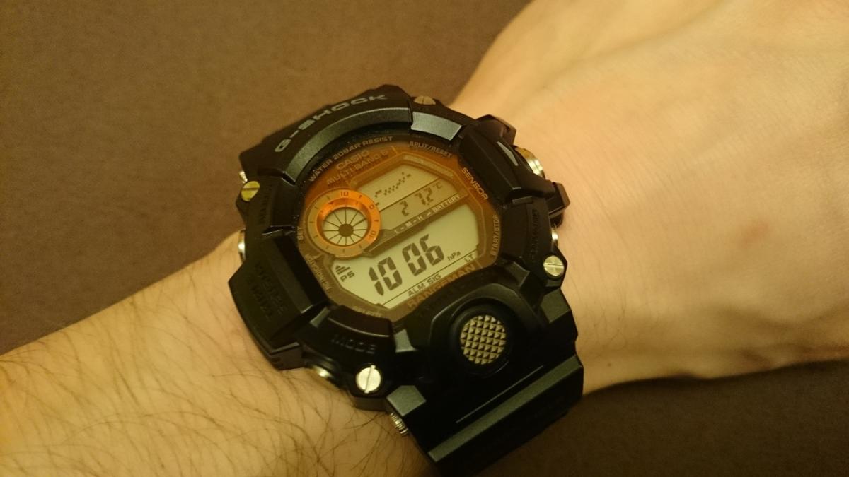

piniu10 7 #4751 Napisano 5 Stycznia 2016 Na bazarku jest czerwone ubranko. Czy kwota 90zl to dobra cena? Czy jest to orginalny bezel? 0 Udostępnij tę odpowiedź Odnośnik do odpowiedzi Udostępnij na innych stronach
X-Ray 95 #4752 Napisano 5 Stycznia 2016 Jest to oryginalny bezel+pasek A czy cena dobra? Dla jednego dobra dla innego nie 0 Udostępnij tę odpowiedź Odnośnik do odpowiedzi Udostępnij na innych stronach
Jogi 10862 #4753 Napisano 5 Stycznia 2016 Raczej nie ma-odkręc co jest do odkręcenia,ja łapę za bezel od strony tej kratki na sensor , odciagam od przyciskow i do góry. Uważaj na zaslepke plastikowa sensora,bo może wypaść i zginąć.Żeby kolega źle nie zrozumiał, nie wszystko co jest do odkręcenia. Śrubek od dekla nie trzeba ruszać. 0 Żyć to znaczy ryzykować. W przeciwnym razie, jesteś wyłącznie bierną bryłą przypadkowo zebranych molekuł, niesioną prądem Wszechświata. Udostępnij tę odpowiedź Odnośnik do odpowiedzi Udostępnij na innych stronach
Waldzior 3231 #4754 Napisano 5 Stycznia 2016 Od dekla i te na bezelu 0 Udostępnij tę odpowiedź Odnośnik do odpowiedzi Udostępnij na innych stronach
Sol 7257 #4755 Napisano 5 Stycznia 2016 Jest gdzieś dostępna instrukcja zmiany ubranka 9400? Myślę nad zmianą ale wolał bym zobaczyć jak to się robiW tym wątku jest wszystko co trzeba.Masz nawet zdjęcia.Poszukaj i będziesz wiedział 0 Myślę, że bez Słońca nie byłoby zegarów... www.mojekrajobrazy.pl Galeria zegarkowa: zegarekonline.pl/galeria/ Udostępnij tę odpowiedź Odnośnik do odpowiedzi Udostępnij na innych stronach
Gość #4756 Napisano 5 Stycznia 2016 Z tymi od bezela trzeba szczególnie ostrożnie, żeby nie przekręcić gwintu. 0 Udostępnij tę odpowiedź Odnośnik do odpowiedzi Udostępnij na innych stronach
Waldzior 3231 #4757 Napisano 5 Stycznia 2016 One mają "japoński gwint" 0 Udostępnij tę odpowiedź Odnośnik do odpowiedzi Udostępnij na innych stronach
DamianDe 124 #4758 Napisano 5 Stycznia 2016 Z rangemana bardzo łatwo zdejmuje się ubranie, bo nie ma strachu o guziki, które są dobrze osadzone i trzeba odkręcić tylko 4 śrubki. Największym koszmarem w mojej karierze była zmiana obu bezeli w gw-a1000 tam wszystko mi przeszkadzało i nie szło po mojej myśli. 0 <p>amw-705d db-35h db-v300 g-2300 g-8900sc[mod] ga-110hc[mod] dw-6930a[mod] gb-x6900[mod] gw-6900b[mod] grx-5600ge gwx-5600c gwx-5600c[mod] gwx-8900b[mod] gw-9230[mod] g-9300[mod] gw-9430 gw-3000b[mod] gw-4000 gwn-1000b[mod] gwn-q1000 Udostępnij tę odpowiedź Odnośnik do odpowiedzi Udostępnij na innych stronach
Waldzior 3231 #4759 Napisano 5 Stycznia 2016 Właśnie mam bezel do GW-A1000 i jakoś nie mogę się do tego zabrać...Możesz powiedzieć na co zwrócić szczególną uwagę? 0 Udostępnij tę odpowiedź Odnośnik do odpowiedzi Udostępnij na innych stronach
DamianDe 124 #4760 Napisano 5 Stycznia 2016 A chcesz zdjąć tylko górny (ten cienki z napisem g-shock) czy oba? 0 <p>amw-705d db-35h db-v300 g-2300 g-8900sc[mod] ga-110hc[mod] dw-6930a[mod] gb-x6900[mod] gw-6900b[mod] grx-5600ge gwx-5600c gwx-5600c[mod] gwx-8900b[mod] gw-9230[mod] g-9300[mod] gw-9430 gw-3000b[mod] gw-4000 gwn-1000b[mod] gwn-q1000 Udostępnij tę odpowiedź Odnośnik do odpowiedzi Udostępnij na innych stronach
piniu10 7 #4761 Napisano 6 Stycznia 2016 (edytowane) Ten górny Edytowane 6 Stycznia 2016 przez piniu10 0 Udostępnij tę odpowiedź Odnośnik do odpowiedzi Udostępnij na innych stronach
DamianDe 124 #4762 Napisano 6 Stycznia 2016 (edytowane) W rangemanie jest tylko jeden bezel, ten który jest na zdjęciu. Ja robię to tak: odkręcam śrubki przy pasku, zdejmuje pasek, podważam palcami bezel od strony sensora tak aby przeszedł przez guzik, potem drugi guzik i już druga strona zejdzie łatwo. Zakładasz bezel w odwrotnej kolejności uważając, żeby osłonka sensora nie wypadła. W rangemanie jest to naprawdę łatwe. Waldzior co do gw-a1000 trzeba: zdjąć pasek/bransolete, odkręcić wszystkie 5 śrubek i podważyć palcami bezel od strony gdzie jest jeden przycisk. Jeśli chcesz wymienić tylko tą płaską cześć to lepiej nie ściągać bezelu z koronki tylko uchylić bezel, zwolnienić palcem zatrzask i zdjąć górny bezel. Jeśli chcesz wymienić wszystko to musisz odkręcić koronke i delikatnie wszystko zdjąć. Niesty bezel przy koronce jest w wąskiej szparze, w którą trudno trafić zakładając bezel spowrotem. Ja używałem płaskiego śrubokręta, żeby wcisnąć bezel w tą szparę. Edytowane 6 Stycznia 2016 przez DamianDe 0 <p>amw-705d db-35h db-v300 g-2300 g-8900sc[mod] ga-110hc[mod] dw-6930a[mod] gb-x6900[mod] gw-6900b[mod] grx-5600ge gwx-5600c gwx-5600c[mod] gwx-8900b[mod] gw-9230[mod] g-9300[mod] gw-9430 gw-3000b[mod] gw-4000 gwn-1000b[mod] gwn-q1000 Udostępnij tę odpowiedź Odnośnik do odpowiedzi Udostępnij na innych stronach
