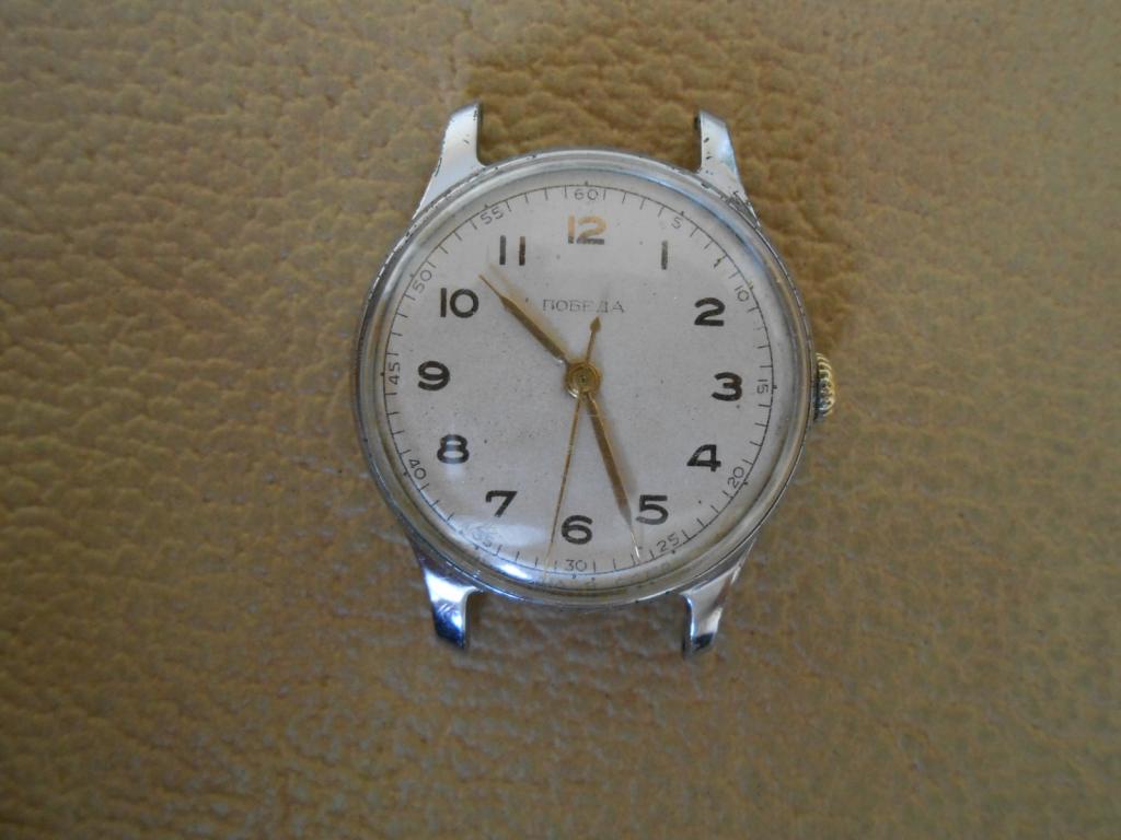

Mam do doświadczonych kolegów pytanie o autentyczność zegarka z poniższego zdjęcia:
Z góry dziękuję za wszystkie odpowiedzi:)

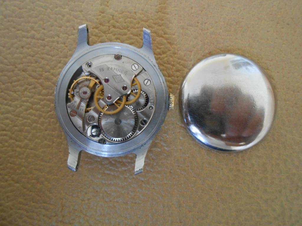

@Mike S, zegarek fajny!   Ten werk chodził w pobiedce z 1-szej moskiewskiej i w pobiedce od zawoda im.maselnikowa.
Wydaje mi się, że moskiewskie werki miały obok numeru (po drugiej stronie przycisku do uwalniania wałka koronki) datę. Nie wiem jak było w zim-owskich...
Na tarczy nie dostrzegam napisów poza "pobieda". Być może, tarcza jest zim-owska? Jeżeli tak, to wówczas byłoby potwierdzeniem, że mostek jest przełożony z werku od 1-szej moskiewskiej (przekładający nawet pogubił śrubkę!). Z resztą, pasy genewskie na tym moście nie zgrywają się z pasami płyty i półmostku balansu...

Zdjęcia słabe, ale może ktoś coś podpowie. Wszystko co widać się zgadza?
Edytowane przez patriot18
Prócz sekundnika zdaje się wszystko być ok.

Niestety ale nie mogę się zgodzić z paroma faktami które przytoczyłeś.
Fakt - ten werk chodził  w Pobiedach z 1 Moskiewskiej i z zakładów Maselnikowa. Ale ten drugi miał na werku dodatkowe oznaczenie : ZIM
Tarcza pokazana powyżej montowana była tylko i wyłącznie w zakladach Kirowa. Tarcza na pewno nie jest Zimowska. Nie ma daty bo werk jest z póżniejszego okresu ( po 1957 roku) kiedy to przestano bic daty na werkach.
Wg. mnie werk jest właściwy do tej tarczy i oczywiście mostek też.
Pomijam fakt braku śrubki oraz rzekomo niezlewające się pasy ( trochę nieczytelne zdjęcie ).

Powiedz jeszcze (lub @Mike S), czy na dole tarczy (w okolicach rantu szkiełka) jest podpis Kirowa?
Były różne wersje tych tarcz. Napis : im. Kirowa powinien być albo pomiędzy środkiem a "6",  albo na dole tarczy pomiędzy podziałką minutową a godzinową.
Poniżej podziałki minutowej powinien być napis : Cdiełano w CCCP.
Były tez tarcze bez napisu na dole i nie były to tarcze od Osińskiego ;)
teraz widzę!  kliknąłem powiększenie fotki i na samym dole jednak majaczy "sdjełano w sssr" :)
(wcześniej baaardzo nie podobał mi się brak jakichkolwiek napisów, ale jak piszesz -> jest to dopuszczalne!)
