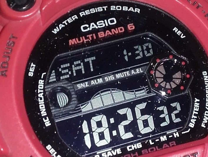

Załapało się kilka rysek, dwie głębsze (wyczuwalne pod paznokciem) i to na negatywnym wyświetlaczu.  Użyłem do polerowania dremela w stojaku + tlenek ceru w formie pasty . Najniższe obroty (na moim około 1000).
Pod filcowy krążek (32mm fi) dwie podkładki żeby trzpień mocujący nie wylazł przez filc na wylot. Polerowanie czołem krążka lekko dociskając, ruchy koperty kołowe, odwrotne od obrotów dremela. Zegarek co 20 sekund moczony w kubku z wodą żeby nawilżyć i szkło schłodzić. Polerka oczywiście całości szkła a nie miejscowa.
Efekt - szkło jak nowe po około 10 min.
Pomimo rysek dość głębokich, nie szlifowałem szkła papierem ściernym wcale.
Jeden mankament - trochę chlapie dookoła. :D

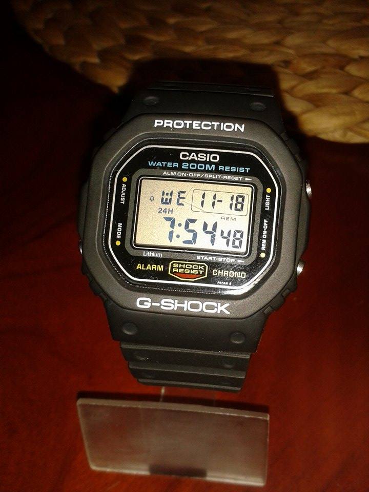

jak polerowałem DW5600C, które po włożaniu baterii było tak nie przezroczyste że ledwie było widać cyfry, to wsio ręcznie
przykleiłem do szklanego stołu papier ścierny - po kolei, wieloma arkuszami, ostatnie ma mokro
potem pasta do żebów i filc - wyszło fajnie, choć zostały 2 ślady po uderzeniach, ale je zostawiam, bo dzięki temu zegarek wygląda porządnie :D

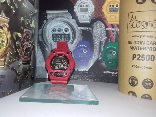

Wziąłem więc papier ścierny, wodny, o gradacjach od 1000 do 2500 i się zaczęło...
Jako podkład pod papier, dla wyrównania podłoża poszła szklana podstawka:
Tak jak koledzy wcześniej wspominali, trzeba pamiętać aby papier mokry był i często go spłukiwać pod bieżącą wodą. Szlifowałem na tym etapie ręcznie.
