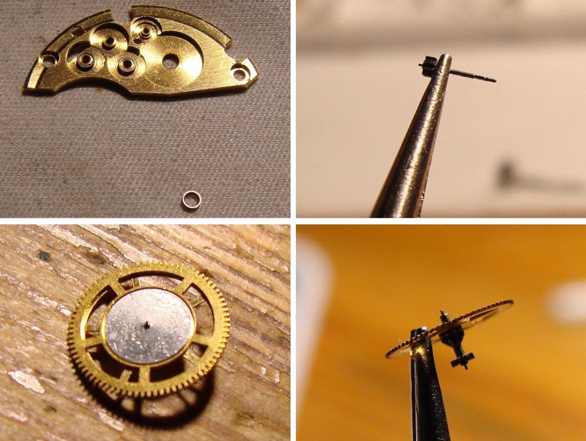

Tu znajdziemy brakujące kamienie - często zastanawiałem się, jaki cudem mechanizm ma niby 23 kamienie, jak ni cholery tyle nie widać. Tu są :)
Tak przekładnia to nic innego, jak zdekonstruowane koło centralne - aby zmniejszyć grubość zastąpiono je osobną osią i osobną zębatką z kołem pośrednim do kompletu, ale to po prostu koło centralne, tylko takie inne...
Zanim przejdziemy dalej - chciałem wspomnieć o pierścieniach na mostku bębna - znajdują się one na mocowaniach kół naciągowych i trzymają się mocno lub nie. Trzeba ich bardzo pilnować, bo lubią odlecieć w najmniej spodziewanym momencie. Najlepiej je w ogóle zdjąc, ale niektóre wcale nie chcą zejść (co nie przeszkadza im odpaść np po czyszczeniu).
I przechodzimy już do kolejnej ciekawostki - współosiowego koła trzeciego przekładni chodu. Nie jest to wynalazek ani rosyjski, ani też przesadnie rzadki, jednak chyba to Rosjanie najchętniej go wykorzystywali.
Spotkamy go w wielu radzieckich mechanizmach z tego okresu, m.in. w "kultowym" Wostoku Precyzyjnym 2809.
Zastosowanie takiego koła pozwala na zamontowanie fałszywej centralnej sekundy bez sprężynki dociskowej.
Unika się - dzięki temu - problemów z nią związanych, jak dodatkowy opór w mechanizmie czy skakanie wskazówki (w zależności od tego, czy ciśnie ona za słabo czy za mocno).
Jak to działa? Bardzo prosto. Mamy dwa identyczne koła zębate na jednej osi - jedno połączone z osia na sztywno, drugie - luźno się wokół niej obraca.
Napęd przechodzi z koła centralnego na oś, wraz z którą obraca się jedna z zębatek. Ponieważ oba koła zazębiają się z osią sekundowa, napęd przechodzi z tego sztywno zamocowanego koła przez oś sekundową na luźno zamocowane koło, które z kolei napędza koło czwarte (które zazębia się już tylko z tym "luźnym").
Niweluje to luzy fałszywej sekundy, dzięki czemu mechanizm nie skacze.
Koło to nie daje się rozebrać (czyli nie wyczyścisz i nie naoliwisz) i często bywa nieco zapieczone, co w zasadzie nie przeszkadza, bo i tak blokuje się ono bez luzu i pracuje jak jedno "normalne" koło.
Zakładając mostek przekładni z czterema łożyskami zawsze spodziewam się najgorszego, ale w 2209 czopy z reguły same wskakują na miejsca. Nie wiem  jak oni to zrobili, ale tak jest...
Jak pisałem - obręcze odpadają, wiec montuje koła przekładni przed odwróceniem mechanizmu na druga stronę.
