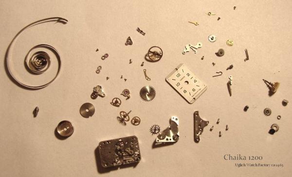

Natchniony przez kol. burana, porwałem się niemal z motyką na Słońce i rozmontowałem Czajkę 1200.
Obiecałem sobie, ze bęben sprężyny pozostanie zamknięty na wieki wieków, ale był tak obsyfiały, ze nie mogłem go nie wybebeszyć.
Zresztą - cały zegarek okazał się obsyfiały, i w sumie dobrze, ze jednak go rozmontowałem.

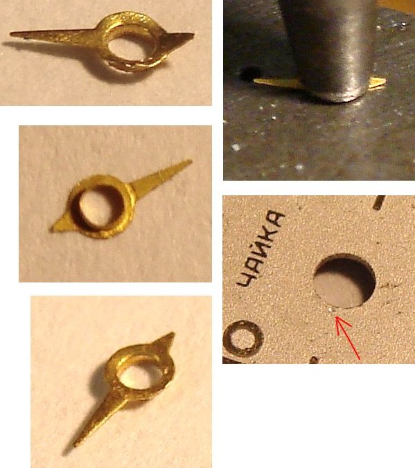

Zaczęło się - szczerze mówiąc - fatalnie, a to za sprawą super miękkiej wskazówki godzinowej.
Była już pogięta wcześniej, a ja tylko pogorszyłem sprawę.
Zresztą - ona jest TAK miękka, że chyba po prostu nie da się jej zdjąć bez zostawienia śladów!
Lakier na tarczy tez jest cieniutki i słabiutki - tą dziurkę (strzałka) zrobiłem bardzo delikatnym dotknięciem, wiele tarcz b nawet nie poczuło...
Do prostowania takich wskazówek używam nabijarki. Trzeba znaleźć końcówkę z taką średnicą otworka, by wskazówka idealnie (ale nie ciasno) pasowała. Uderzyłem tak delikatnie, jak tylko potrafiłem, a i tak został ślad. To BARDZO miękka wskazówka!
Niemniej, po "leczeniu" wygląda dużo lepiej.

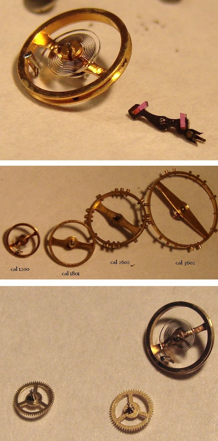

Zegarek ma wychwyt kotwicowy "typu angielskiego", jak Zwiezda, czy Ljuks. Kotwica jest tak mała, że cieżko ją bezpiecznie złapać!
Ma tez super mały balans, dodatkowo odchudzony poprzez wykonany pośrodku obręczy rowek.
Ciekawe jak ktoś przypinał te klocki do tak cienkiego włosa - mają ludziska skill...
Jeśli myślicie, ze balans jest mały, to zobaczcie jeszcze koła przekładni. 2,5mm? 3mm? Tak na oko...

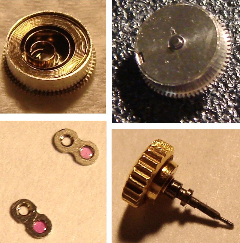

Sprężynę udało mi sie włożyć do bębna - w sumie - zaskakująco łatwo.
W moim mechanizmie nie dało się ściągnąć małego kółka mechanizmu nastawczego - ktoś zabił je na sicher.

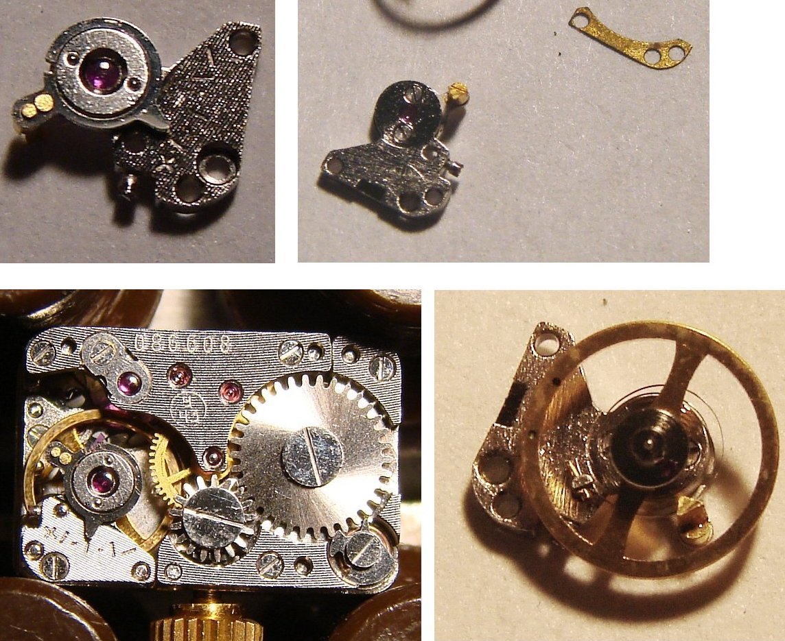

Składanie zacząłem od nakrywki balansu, ale zaraz przeniosłem się na druga stronę, by najpierw poskładać przekładnię chodu.
W tym mechanizmie nie trzeba wyciągać wałka przed włożeniem do koperty, więc można mechanizm nastawczy składać z włożonym wałkiem, co zmniejsza ryzyko, że nam spręzynka wodzika odfrunie...
Uważajcie przy demontażu, bo ma tendencję do latania, zdecydowanie...
Koło wychwytowe ma kamień nakrywkowy tylko z jednej strony.
gdy już mamy wszystkie kółka, bierzemy sobie mechanizm w paluszki i usiłujemy trafic czopami w łożyska.
Przednia zabawa. Do tego rozsypanie kółek może skończyć grę, bo życzę powodzenia przy szukaniu :)
Szczerze mówiąc, myślałem że będzie gorzej. Zdarzały mi się juz sporo "trudniejsze" mostki przekładni w dużych kieszonkowcach...
Odwracamy.
Pora założyć ćwiertnik, przy czym niezdejmowalne kóleczko przeszkadza, bo trzeba uważać, żeby nie wygiąć mu ząbka.
Użyłem znów końcówki do nabijarki, licząc na równomierne rozłożenie nacisku, bo to wszystko jest tak niemożliwie małe, że strach w ogóle dotykać...
Przy zakładaniu ćwiertnika mechanizm powinien sobie leżeć na czymś twardym, aby uniknąć wygięcia mostka spowodowanego naciskiem koła centralnego. Wbrew pozorom, wcale nierzadkie znalezisko...
Po ćwiertniku składam sobie mechanizm nastawczy (dok. na kolejnym obrazku).
Zauważcie, że w wycięciu na beczkę i półbeczkę widać koło centralne.
Wycięcie jest bardzo głębokie i choć mechanizm ma niby przycisk zwalniający wałek - jakoś czarno widzę skutki jego użycia.
Obawiam się, ze beczka bez wałka spadnie z wodzika, a do tego podczas wsadzania wałka beczka ma upiorna tendencję do zazębiania się z kołem centralnym. "Pociśnij" trochę, to je wygnie...
Jak pisałem, 1200 nie wymaga wyjmowania wałka z mechanizmu i moze lepiej po prostu go nie wyjmować...
Po mechanizmie nastawczym - kotwica...
Jak mówiłem - wychwyt typu angielskiego.
Pozwala zaoszczędzić trochę miejsca.
Śrubki mocujące nakrywkę balansu należą do najmniejszych, jakie w życiu widziałem.
Mój najcieńszy śrubokręt i tak był ciut za szeroki, ale nie na tyle, by zarysować mostek, na szczęście.
Składanie tego wcale nie jest łatwe, montaż gotowego mostka z balansem - też nie, i całe szczęście, ze te włosy z lat 60-tych nie deformują się tak łatwo, jak te starsze, bo pewnie bym pogiął.

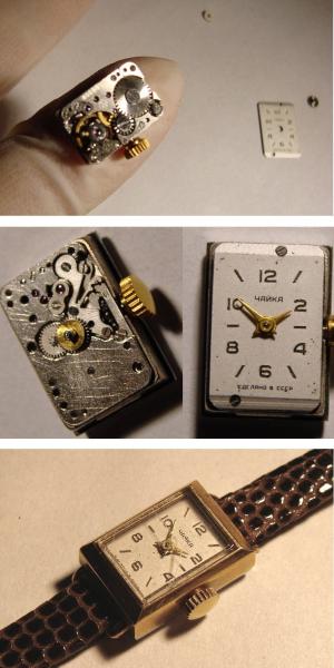

Na kolejnym zdjęciu - gotowy mechanizm.
To jest mój mały palec :)
Cóż, cały zegarek ma 10x15mm, a co dopiero mechanizm...
Jak już mamy założony balans - lepiej wsadzić mechanizm do koperty, ze względów bezpieczeństwa.
Balans w 1200 praktycznie dochodzi do samego brzegu mechanizmu, i ciężko go nie dotknąć.
Tarczę i tak przykręca się od przodu. Wskazówki, skłądanie koperty i gotowe.
Dwa razy dłużej i dwa razy więcej stresu niż przeciętnie.
Chodzi ładnie.
