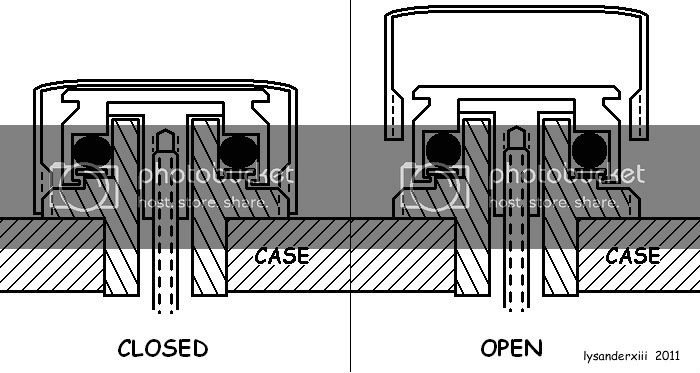

Witam. Od jakiegoś czasu jestem posiadaczem nowego SKX 007. Przyśpiesza tylko 4 sekundy na dobe :lol:, ale tym razem nie tym. Nurtuje mnie uszczelka w koronce. Zakręcając koronkę nie czuję oporu dociskania gumy uszczelki. Zatrzymuje się gwałtownie po dotknięciu koperty. Dokręcam wtedy z całej siły, ale chyba nie wiele drgnie. Poprostu metal opiera się o metal i tyle. Czy ktoś mógłby mnie oświecić jak wygląda ta uszczelka, i gdzie dokładnie ona jest ? Miałałem kiedyś Seiko 7002 i z tego co pamiętam wyrażnie czuło się opór stawiany przez uszczelkę i sprężyście mięciutko dokręcało się koronkę jak denko w słoiku :D)
Nie wiem jak jest w Twoim zegarku, ale w koronkach często są uszczelki typu "oring". Są one samoczynnym elementem uszczelniającym i nie potrzeba ich ściskać.

Tak oring jest w każdej koronce, szczególnie tej nie zakęcanej.
Ale przecież idea koronki zakręcanej polega na nieco innym uszczelnieniu. Raczej na dociśnięciu uszelki poprzez dokręcenie koronki. Jak w słoiku. Jeśli jest tylko nie dociskany oring to po co by była zakęcana koronka ?

Trochę mnie nurtuje sprawa tej koronki. Po odkręceniu jest ona luźna i można nią ruszać na boki. Zegarek jest nowy, podobno taka jest charakterystyka tych koronek, że się ruszają. Czy koledzy też tak mają w swoich diverach Seiko ? Może ktoś wie jak wygląda ta uszczelka ? Czy jest to oring ? Czy na końcu koronki jest zaciskowa uszczelka ? Oglądając aukcję na ebay można spotkać dużo starych diverów po których wnętrzu wyraźnie widać, że miały kontakt z wodą. Chyba ta koronka to słaby punkt Seiko.. Jeśli jest tam tylko oring to zakręcanie koronki ma tylko znaczenie psychologiczne. Pewnie nic nie daje.

Nie wiem jak jest w SKX007, ale w samuraju jest bardzo gęsty gwint, i też nie czuć żadnej uszczelki na końcu, z tym że może tak ma być a drobny, gęsty i dobrze spasowany gwint równiez pełni rolę uszczelnienia.

Gwint przy ciśnieniu statycznym 20 atmosfer nie stanowi żadnego zabezpieczenia. No powiedzmy, że nurek płynący na głębokości 50 metrów naraża uszczelkę koronki na ciśnienie 5 atm statycznych plus ciśnienie dynamiczne.
No zegarki te jakoś wytrzymują te nurkowania czyli jednak uszelka jakoś musi działać.
Ja poprostu nie czując jej podczas zakręcania mam wrażenie, że ktoś zapomniał jej włożyć... w 7002 nie mogłem dokręcić koronki do koperty gdyż uszelka stawiała słuszny sprężysty opór. w 007 dokręcam koronkę do koperty i nic...

Przy dociskaniu koronki do gwintu jest opór bo jest tam sprężyna. Mowa jest o momencie w którym koronka dotyka koperty. Tam powinień być opór tuż przed dokręceniem jej do końca.

W moim SKX007, po "złapaniu" gwintu koronka robi tak mniej więcej, z grubsza, jeszcze półtora obrotu, zanim zostanie dokręcona do końca... Jeżeli jest znacznie krócej, to raczej coś jest nie tak z gwintem na samej koronce albo na tubusie..
Co do pytania początkowego (choć jest ono sprzed 4 lat), to ja bym się tak bardzo nie martwił o wodoszczelność Seiko. O ile wiem, to w diverach klasy SKX007 jest stosowany tzw "Compressed O-ring Design"
Odsyłam do przeczytania artykułu -> http://forums.watchuseek.com/f2/watch-engineering-how-does-water-resistance-work-614401.html
Czyli przy całkowitym dokręceniu koronki do koperty, uszczelka typu o-ring jest kompresowana (czyli dodatkowo dociskana), nawet jeśli tego nie wyczuwamy "pod palcami".
Zgodnie ze schematem:

Jak dokładnie polega procedura zamknięcia koronki ? Początkowo myślałem, że trzeba kręcić w stronę przeciwną, do odkręcanej ale widzę, że trzeba ją docisnąć i jednocześnie kręcić/obróćić (aby złapała gwint) czy robię to prawidłowo ? Czy może powinna złapać na samym dociśnięciu ?
Drugie pytanie, jak mocno ją dokręcić, żeby mieć pewność, że jest zabezpieczeona i że nie "przekręcimy gwintu". Do pierwszego oporu ? Boję się, że ją "przekręcę" czy ona w pewnym momencie zacznie już stawiać taki opór że nie da się jej mocniej dokręcić ?

Nic nie przekrecisz - dociskasz i zakrecasz do oporu.
Ale też nic na zawody bo potem będziesz klnął przy odkrecaniu ;)
Dokręcać trzeba z umiarem bo inaczej pójdzie gwint na koronce - sporo jest takich w aukcjach - potem tylko wymiana koronki

Stockowa koronka SKX ma tylko jedną uszczelkę. Natomiast aftermarketowa koronka do tego modelu ze sklepu Dragon Shrouds z ebay ma dwie uszczelki i trzyma doskonale. Ja korzystam z niej na codzień w swoim modzie SKX i nigdy nie było probemu z przeciekaniem, a szczelinka między koronką a kopertą ma z ćwierć milimetra.
