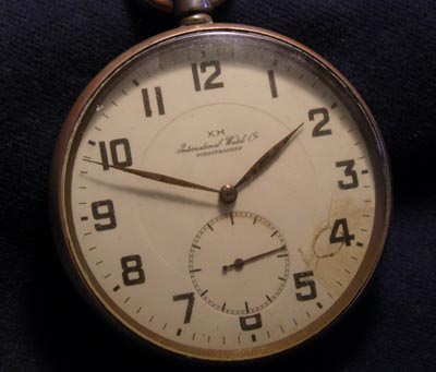

Z Poznania. Tarcza jest baaardzo trudna do uratowania. Przy tego typu uszkodzeniu nigdy nie uzyska się efektu całkowitego usunięcia. Można jedynie spowodować, by efekt estetyczny był mniej rażący
........Tarcza jest baaardzo trudna do uratowania. Przy tego typu uszkodzeniu nigdy nie uzyska się efektu całkowitego usunięcia. Można jedynie spowodować, by efekt estetyczny był mniej rażący
Całkowitego usunięcia to nigdy nie uda się uzyskać :)
No chyba że robiąc nową tarczę :)  :)

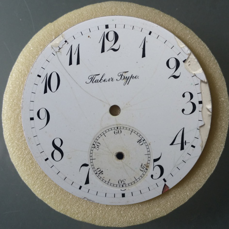

Ale mogę pokazać efekty moich eksperymentów
(może jak będę miał chwilę czasu to przygotuję reportaż)
przed
i w trakcie
ubytki przy 11 i 5 pokazują że to jest ta sama tarcza
pozdrawiam
Roman

Tarczę którą tu zaprezentowałem kupiłem w zeszłym roku dla siebie na Jarmarku Dominikańskim
i mając chwilę czasu na urlopie od razu zrobiłem te ubytki. Od tego czasu leży i czeka na dokończenie.
W między czasie udało mi się zrobić kilka tarcz, naprawić kilka ulubionych cylinderków czy dorobić kila szkiełek dla
kolegów z forum a tarcza od pół roku czeka ;)  -  jak zwykle szewc bez butów chodzi.
Ale po kolei.
Po latach prób "błędów i wypaczeń" doszedłem do wniosku że nie uda się uzupełnić
ubytków typowymi masami porcelanowymi lub emaliami które przy temperaturze wypału ponad 1000
stopni nie chcą się łączyć z starą warstwą tarczy. Uzupełnianie ubytków przy pomocy emalii
żywicowych lub jak niektórzy koledzy robią wszelkiego rodzaju farbkami z emulsyjnymi włącznie :D :D :D
daje słabe efekty.
Jedynym rozwiązaniem było opracowanie masy "porcelanopodobnej" o znacznie niższej temperaturze
która będzie dzięki temu "oblewała" ubytki łącząc się z nimi. Zatrudniłem moich kolegów chemików, ceramików
oraz całą moją wiedzę i udało nam się opracować skład masy której temperatura wypału jest w granicach 400-600 stopni.
I tak po kolei:
Proces nie jest prosty i trochę trwa.
1. Najpierw trzeba tarczę oczyścić z starych uzupełnień.
2. Następnie trzeba wymaskować tarczę i poddać ubytki piaskowaniu zwiększa to przyczepność wypełnienia.
3. Dalej całą tarczę podajemy procesowi mycia/trawienia
:rolleyes:  (to jest nasz następny patent preparat myjąco/trawiący) :rolleyes:  -  który usuwa z tarczy wszelkie brudy łącznie z śladami spękań pajączkowych wystarczy rozpuścić trochę proszku w wodzie i zostawić w niej tarczę na noc ( !!! uwaga ten cudowny proszek -jest znacznie tańszy od amerykańskich odpowiedników - potrafi też myć tarcze blaszane - ale tu już trzeba uważać !!!)
4. Zarabiamy biały proszek masy na gęstą glinkę
5. I tą glinką uzupełniamy ubytki należy tylko pamiętać że nasza masa podobnie jak większość porcelan w procesie wypalania się kurczy tak więc trzeba dawać wypełnienie z lekką górka gdyż po wypale wklęśnięcia kiepsko wyglądają a dodać się już nie da - lepiej już wypukłość zeszlifować tarczą diamentową.
6. Następnie następuje wypał - ja dysponuję małym piecem z elektronicznie regulowaną temperaturą w granicach 0 - 1250 stopni i dodatkowo możliwościa wytworzenia próżni w komorze pieca.
7. Po wypale następuje studzenie i odpuszczanie.
8. Następnie ew. naddatki szlifujemy / polerujemy.
9. Ewentualnie górną powierzchnię można jeszcze próbować polakierować lub poszkliwić.
10. Teraz już tylko problem uzupełnienia napisów - tego jeszcze nie wymyśliłem - i jest to temat na następny "doktorat" :)
Roman
p.s. Jako purysta uważam że uzupełnianie w starych tarczach ubytków jest lepsze (nawet jeśli widać te naprawki) od robienia dziewiczo nowej
p.s.2 Niestety trzeba pamiętać że zawsze przy takim procesie istnieje możliwość zniszczenia tarczy naprawianej i że uzupełnienia mogą się
różnić odcieniem bieli. Staram się masę podbarwiać na żółto lub niebiesko ale przy tak małych ilościach masy uzupełniającej wtrącenia kolorów nie zawsze dają pożądany efekt.

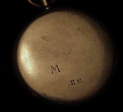

W zegarkach tego typu najciekawszym elementem są grawery

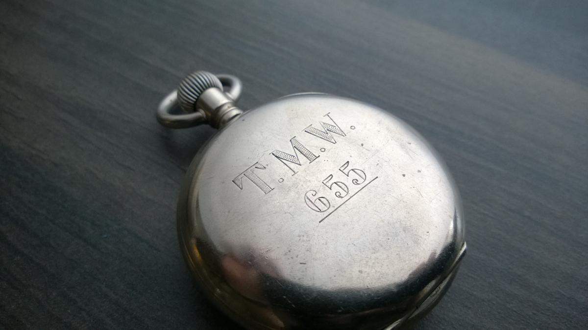

Proszę bardzo kolekcja moich grawerów
Od razu mówię będą cztery posty jeden po drugim
Pierwszy Makińska wojskowa linia kolejowa - co znaczy K.A. nie wiem być może inicjały właściciela ale jakiejś placówki, poczty,stacji czort wie

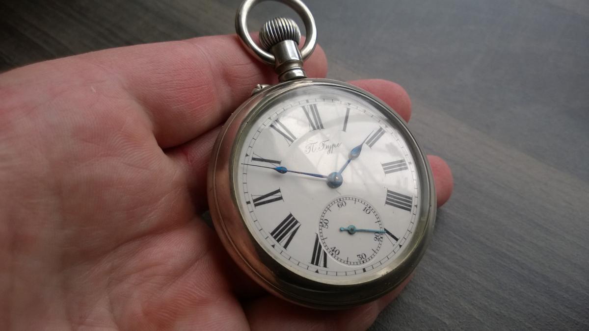

2 - Też Bure z numerem - co oznacza nie wiem - jak ktoś wie niech się podzieli
Ten Bure nie jest Billodesem?

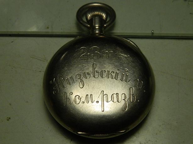

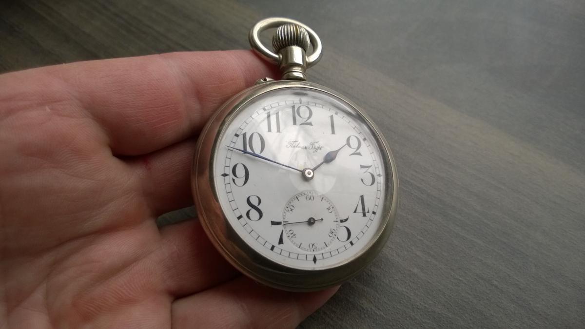

3 - Zegarek Henrich Khan Dostawca zegarków Imperatorskiej Gwardii Genrich (Khenrich) Khan - skrót na dole i na tarczy to skrót miasta Sankt Petersburg
Ciekawostką jest napis prawie całkowicie zatarty na tylnym deklu - widać szczątkowe ślady daty chyba 5 i resztki liter ale co tam było napisane to chyba się nie dowiemy - ktoś starł napisy i dał swój chyba monogram

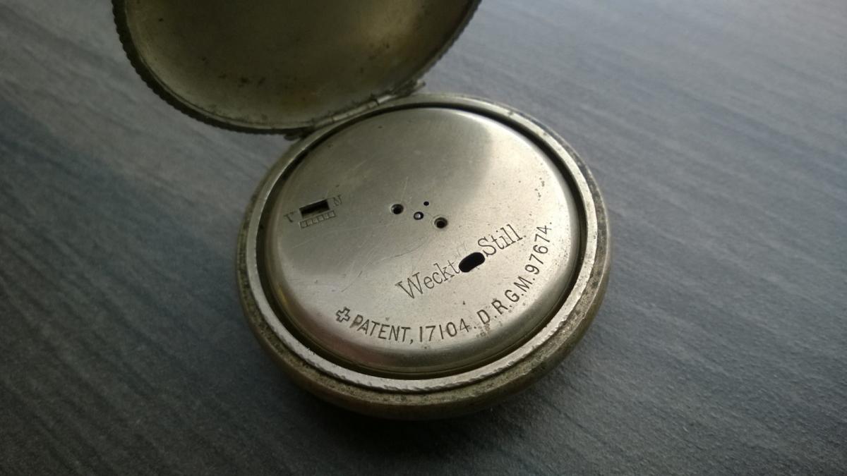

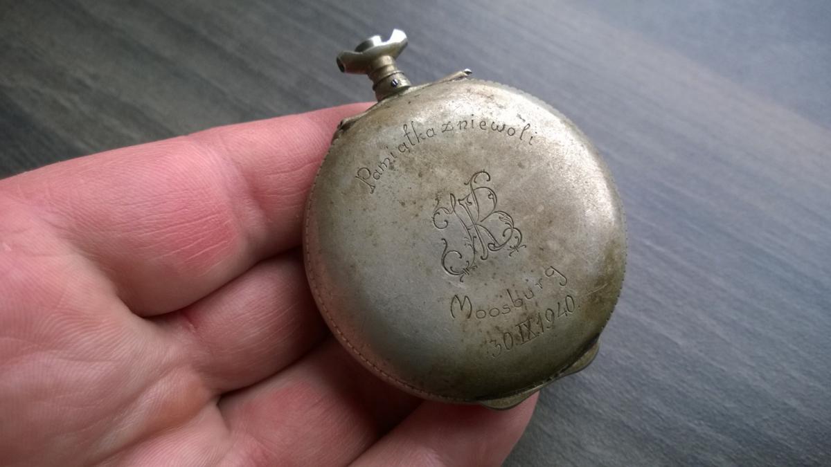

I ostatni to szczątki zegarka który próbuję odbudować od dawna ale nie mogę trafić dawcy mechanizmu - było kilku potencjalnych ale zawsze coś nie pasowało a koperty przerabiał nie będę - zegarek pierwotnie był z budzikiem dziś z mechanizmu zostały szczątki ale koperta prawie kompletna brak tylko uszka - kupiony na allegro kilka lat temu za 20zł (cena wystawiona) chętnych nie było a co ciekawe byłem wtedy nad morzem i grzałem z laptopem 2km do knajpy z Wi-Fi żeby zalicytować w ostatniej chwili - zalicytowałem i wygrałem bo nikt więcej walki nie podjął - nie to nie  :D
Na deklu oryginalna grawerka - Moosburg 30 września 1940r
W miejscowości Moosburg w Niemczech mieścił się obóz jeniecki stalag VII A  obóz dla szeregowców i podoficerów z czasów drugiej wojny światowej
https://pl.wikipedia.org/wiki/Stalag_VII_A
Spróbuj odczytać w ultrafiolecie... Zatarte grawerunki. Gdybyś pokazał mechanizmy  :rolleyes:
Nie oba typowe Buraki

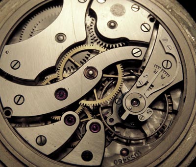

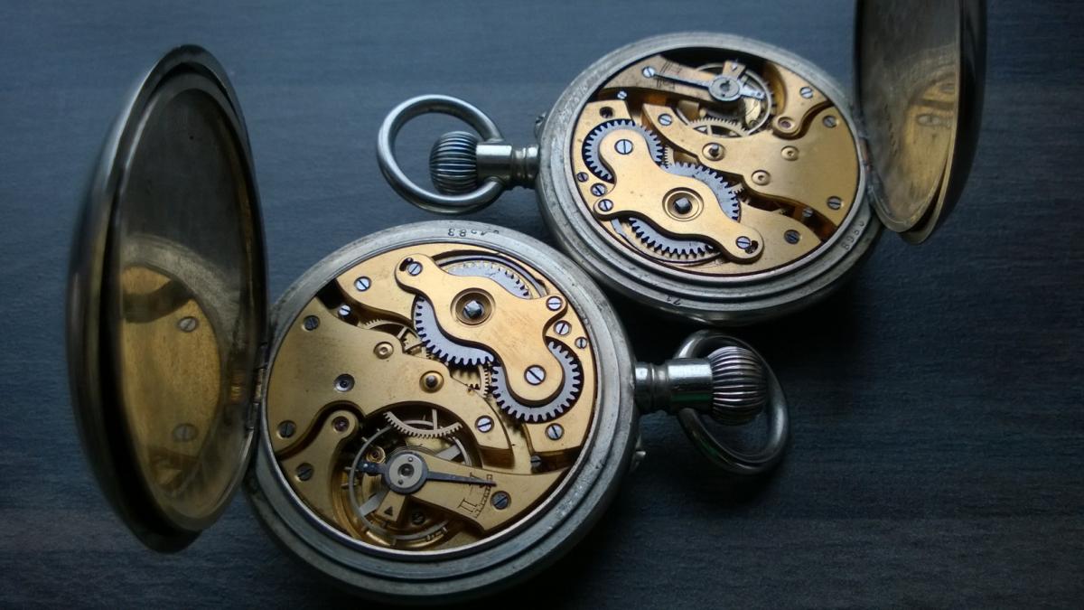

Tutaj zdjęcia mechanizmu Khan-a i tego Moosburg (ten w rozsypce może komuś się wala taki szrot może nie chodzić aby kompletny był i pasował  -_- )
