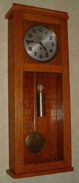

Link obrazkowy był do mojego chodzika: ma numer 4209: na aluminiowych płytach, z aluminiowym (chyba) bloczkiem. Waga - nie wiem czy oryginalna - o masie 1500 gram. Na skrzynce nic nie pisze.
http://www.fotosik.pl/pokaz_obrazek/pelny/...7c59856b95.html
Zegar wymagał minimalnego czyszczenia/smarowania - chodzi jak sądze nieźle: +/- kilkanaście sekund na tydzień o ile nie ma gwałtownych zmian temperatury...

Witam pisze w imieniu mojego wujka. Prosił mnie o umieszczenie na forum informacji, ze jest on w poiadaniu zegara PZF Frybark Nr 1474 A. Na płycie zegara wytłoczone logo PKP i skrzydełka. Płyty zegara S&J 88, aluminiowe z mosieżnymi tulejkami. Na tylnej ściance zegara napis P.Z.F Frybark nr 1474 czyli numer skrzyni zegara jest taki sam jak mechanizm.

Mechanizm jest z ciezarkiem mosieznym, na tarczy widnieje napis PKP. Na tylniej scianie skrzynki zegara napis FRYBARK, skrzynka jest oryginalna. U dolu tarczy przy godzinie szostej tuszem napisano recznie FRYBARK. NA pewno widnieje napis PZF.Nie wiemy jakie bylo kolko od ciezarka, gdyz go nie bylo i zostalo dokupione.
