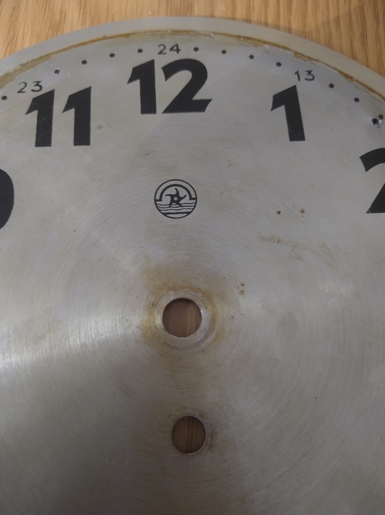

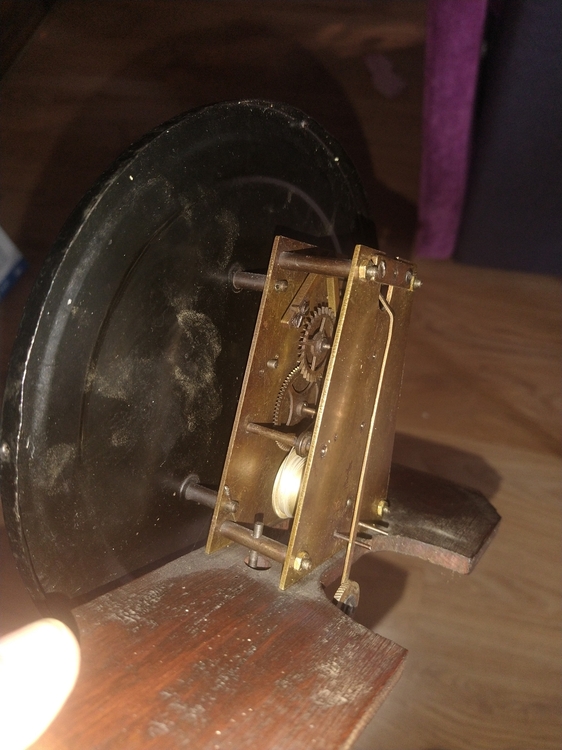

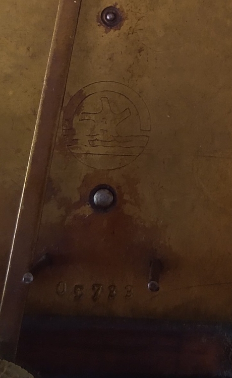

Witam serdecznie wszystkich pasjonatów zegarów. Ja osobiście jeszcze do tego grona nie należę, ale zainteresowała mnie historia zegra, który wisiał w starej poczekalni dworcowej. Dziadek żony był zawiadowcą. Dostałem go i postanowiłem odnowić. Znalazłem ten temat na waszym forum i postanowiłem dołączyć i coś więcej dowiedzieć sie o tym zegarze. Nr zegara 05733, zastanawia mnie znaczek na tarczy i na płycie tylnej wygląda jak wodomierz, czy wyprodukowany został przez Metron? Nigdzie w internecie nie mogłem znaleźć tego logo. Pozdrawiam.
Share this post
Link to post
Share on other sites
Bo to jest znak METRONA
 pokaż mechanizm ,
Poszukaj pod hasłem METRON wiszący( ścienny) to znajdziesz trochę wzorów i wg wymiarów będziesz mógł porównać..
Edited by mkl1
Pozdrawiam Mirek

Skrzynka raczej oryginalna podobna do tych wyżej wszystkie elementy jak w chodziku PKP że Świebodzic.16010190769322716554716671362863.thumb.jpg.c01e5d0cfa8af6eae87c62c48b4cecbd.jpg
Edited by Jacek1708
Share this post
Link to post
Mechanizm też "bardziej podobny" do Świebodzickiego...
ALE... wiesz ja jestem cieńki bolek...
Edited by mkl1
Pozdrawiam Mirek

Maszyny, projekty i sporą część zalogi przeniesiono do fabryki wodomierzy Metron w Toruniu w 1951-2 roku. Wszystko już opisano w tym temacie.
Piotr
