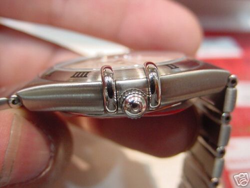

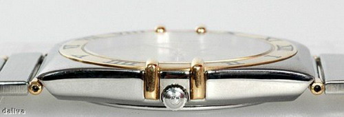

Fot2.
Wypukłe szkiełko
Bardzo delikatne logo na koronce

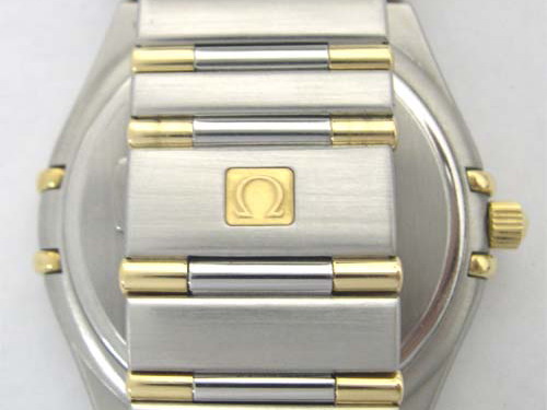

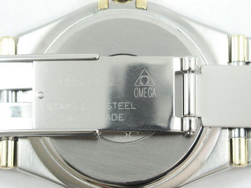

Fot4.
Zapięcie bransolety zawsze na jeden przycisk
Logo na zapięciu jest zawsze wstawką ze złota.
Po rozpięciu część zapięcia rozsuwa się
Na części rychomej widać sygnaturę Omega i nr katalogowy bransolety

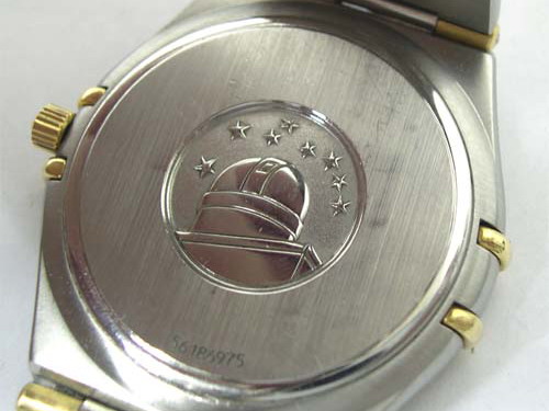

Fot6.
Dekielek, wciskany, wygrawerowane logo obserwatorium ( można to nawet nazwać płaskorzeźbą ) i numer seryjny
Dekielek jest zawsze lity, żadnych szkiełek.

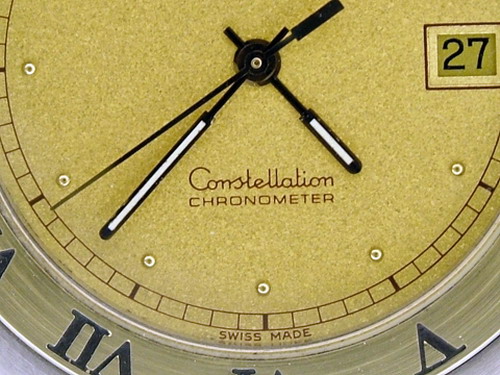

Fot1.
Na tarczy nakładane indeksy w postaci półkól z metalu
Tarcza nie giloszowana
Fot2.
Wskazówki w kształcie prostokątów zakończonych półkolem.
sublst. fosforyzująca w tym samym kształcie, stanowiąca ok 50% powierzchni wskazówek

Szkiełko płaskie

Logo na zapięciu złote w wersji bi-color, stalowe w wersji stalowel bransolety

Mam pytanie czy sa omegi constellation z przezroczystym tylnim dekielkiem?
Cóż cytowanie siebie jest trochę dziwne, ale:
Fot6.
Odpowiedź była w poście powyżej
