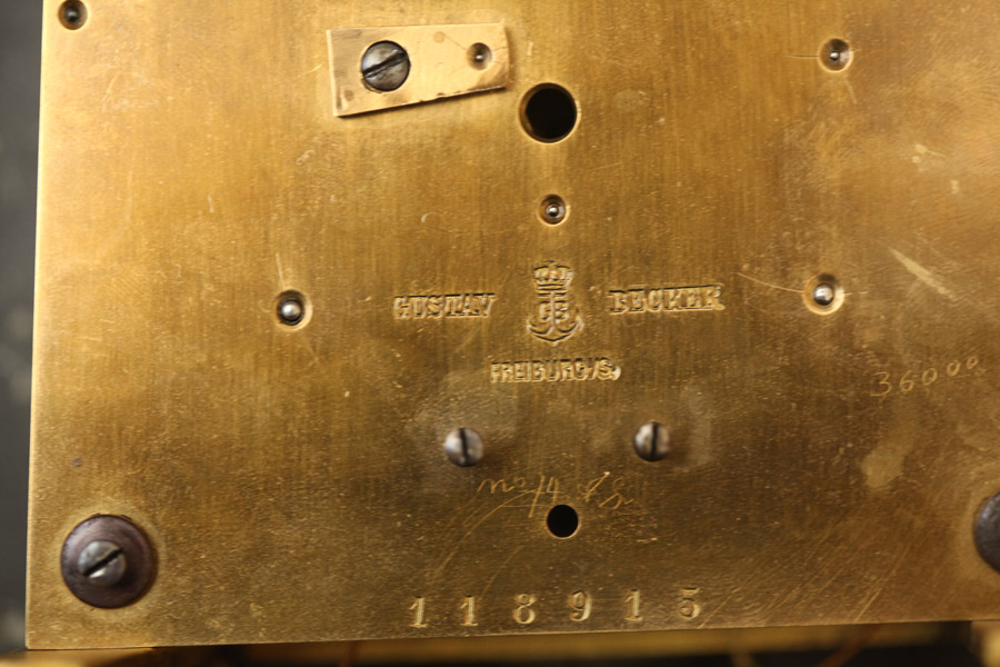

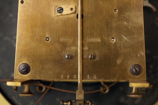

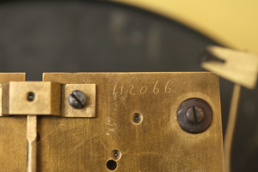

kumite 257 #854 Napisano 2 Stycznia 2014 Liczba na plecach może być numerem mechanizmu.Z oględzin chyba jest jednak inna, nawet po drodze zmieniono wahadło i jest o tym informacja na mechaniźmie. 0 Udostępnij tę odpowiedź Odnośnik do odpowiedzi Udostępnij na innych stronach

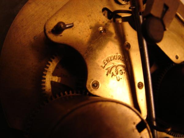

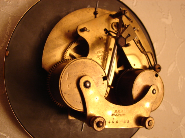

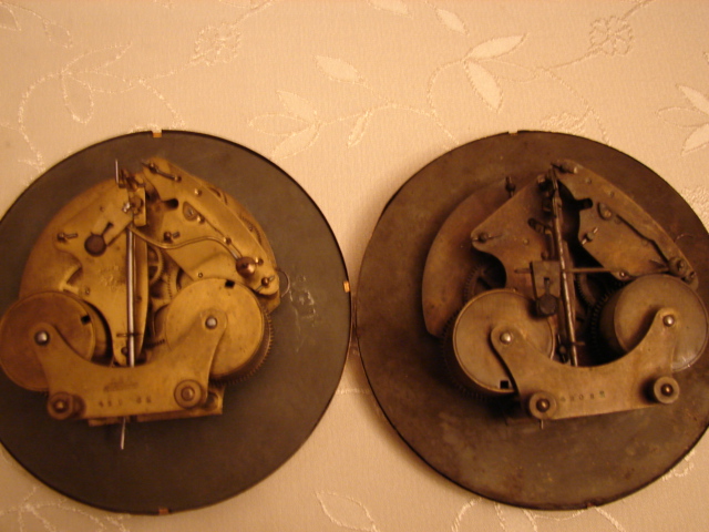

kumite 257 #856 Napisano 3 Stycznia 2014 Powtarzam, tak Lenzkirch jak i Woroniecki pewne typy mechanizmów mogli kupować we Francji. Czy zachowały się katalogi mechanizmów Lenzkircha z adnotacją, że jest to produkcja rodzima?Podrzucam mechanizm. Raczej nie z Francji. P. 0 Udostępnij tę odpowiedź Odnośnik do odpowiedzi Udostępnij na innych stronach

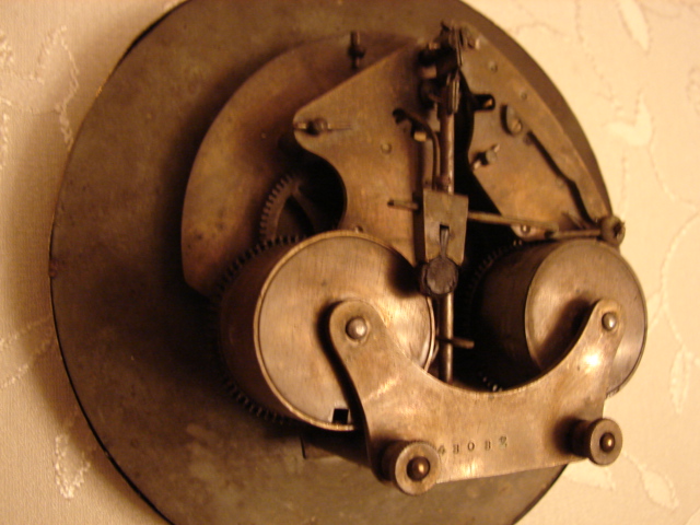

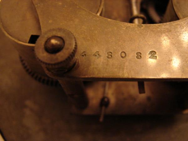

kiniol 2282 #857 Napisano 3 Stycznia 2014 Lenzkirch, nie Becker. Mając w rękach wczesne mechanizmy rozpoznawane jako Lenzkirch i porównując je do produktów francukich dochodzę do wniosku, że mogły wyjść z jednej wytwórni. Dość słabo mamy rozpoznanych producentów z Francji. Warto by poznać ich dokładniej, tylko ten język... 0 Porządek na serwisie o niczym nie świadczy. Często najlepsze usługi świadczone są przez geniuszy w totalnym bałaganie… Udostępnij tę odpowiedź Odnośnik do odpowiedzi Udostępnij na innych stronach

kiniol 2282 #860 Napisano 3 Stycznia 2014 (edytowane) Dlaczego poruszam ten temat, poprostu mając w rękach zegary francuskie odnoszę wrażenie, że to one były "pierwsze". Wykonane są technologicznie tak samo jak np. centralne sekundy Franka. Edytowane 3 Stycznia 2014 przez kiniol 0 Porządek na serwisie o niczym nie świadczy. Często najlepsze usługi świadczone są przez geniuszy w totalnym bałaganie… Udostępnij tę odpowiedź Odnośnik do odpowiedzi Udostępnij na innych stronach
janekp 517 #861 Napisano 3 Stycznia 2014 Jezeli chodzi o Lenzkircha to pierwsze werki sprowadzal od Japy Freres,udokumentowane porzez H H Schmidt.Na werkach Japy sa wzorowane budziki wahadlowe .Japy sprzedawal tzw surowe werki bez sygnatur i medali ,robili to tez inni francuscy wykonawcy Marti itp. 0 Znane są tysiące sposobów zabijania czasu,ale nikt nie wie, jak go wskrzesić. Udostępnij tę odpowiedź Odnośnik do odpowiedzi Udostępnij na innych stronach
kiniol 2282 #862 Napisano 3 Stycznia 2014 O tu jest trop. 0 Porządek na serwisie o niczym nie świadczy. Często najlepsze usługi świadczone są przez geniuszy w totalnym bałaganie… Udostępnij tę odpowiedź Odnośnik do odpowiedzi Udostępnij na innych stronach

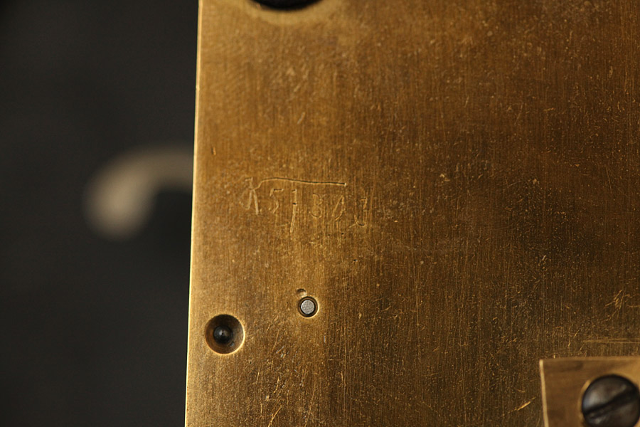

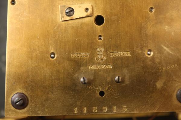

kumite 257 #865 Napisano 3 Stycznia 2014 Pociągnę jeszcze wątek mechanizmu i opisów na tylnej płycie. W pierwszych fotach raczej sprawa oczywista. Numer wahadła i numer wpisany na płycie się zgadzają. Ręcznie drapane więc kolejny dowód na składak. 0 Udostępnij tę odpowiedź Odnośnik do odpowiedzi Udostępnij na innych stronach
FRANK 1 #866 Napisano 3 Stycznia 2014 Dlaczego poruszam ten temat, poprostu mając w rękach zegary francuskie odnoszę wrażenie, że to one były "pierwsze". Wykonane są technologicznie tak samo jak np. centralne sekundy Franka.Krzysztofie zgadzam się z Tobą ,że firma lenzkirch w pierwszych latach produkcji prawdopodobnie kupowała mechanizmy francuskie.Następnie zaczeli sami kopiować i udoskonalać te mechanizmy. .Co do tych z centralną sekundą to zapewne też się wzorowano na podobnych mechanizmach może i francuskich.Osobiście nie wierzę żeby Francuzi wykonali mechanizmy z centralną sekundą i następnie pozwolili nabijać sygnaturę innej firmy.Co do budzików to rozpoczęto produkcję na mechanizmach Japy Freres a następnie je skopiowano a na przykład młotek bicia z prawej strony przeniesiono na lewą stronę.Moje dwa zegary lenzkircha mają mechanizmy z numerem 448xxx i 500xxx są identyczne lecz jeden nie posiada loga lenzkircha w/g numeracji wyprodukowano je około 27 lat po rozpoczęciu produkcji.Nie wierzę ,żeby po tylu latach kupowano mechanizmy we Francji.Ten bez loga to Woroniecki. 0 Udostępnij tę odpowiedź Odnośnik do odpowiedzi Udostępnij na innych stronach
kumite 257 #867 Napisano 3 Stycznia 2014 Kolejna sprawa. Jest wyryty napis no/4 78. Czy to jest data składania zegara? Wg numeracji J Hubby mechanizm z końca 1876r. Tak z ciekawości 36000 nie wiem w jakim celu. Czy napis z Becker2, to opis nr skrzyni . Wygląda jak K kasta i numer, chociaż na skrzyni coś innego chyba. 0 Udostępnij tę odpowiedź Odnośnik do odpowiedzi Udostępnij na innych stronach
FRANK 1 #868 Napisano 3 Stycznia 2014 Należy zwrócić uwagę,że logo nabijano na płycie mechanizmu wewnątrz.W/g mnie te mechanizmy wykonał lenzkirch. 0 Udostępnij tę odpowiedź Odnośnik do odpowiedzi Udostępnij na innych stronach
