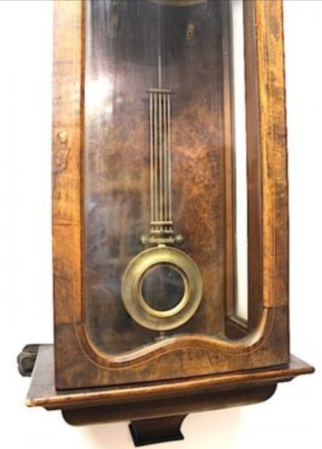

jurandjurek 0 #1026 Napisano 19 Marca 2014 Mam pytanie czy te wskazówki są oryginalne ? Tego typy zegar jest już na forum wskazówki były inne pozdrawiam. 0 Udostępnij tę odpowiedź Odnośnik do odpowiedzi Udostępnij na innych stronach
jurandjurek 0 #1027 Napisano 19 Marca 2014 (edytowane) Wahadło też jest inne Edytowane 19 Marca 2014 przez jurandjurek 0 Udostępnij tę odpowiedź Odnośnik do odpowiedzi Udostępnij na innych stronach

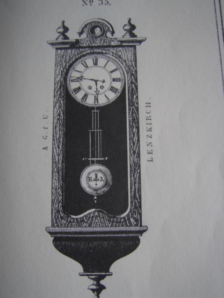

FRANK 1 #1028 Napisano 19 Marca 2014 (edytowane) Jest to oryginalny zegar lenzkirch w skrzyni numer 35.Rok ustaliłeś prawidłowo .Wskazówki jak wcześniej ustalił kolega tarant są nieoryginalne jak i wahadło.W załączeniu zdjęcie z katalogu.Mechanizm ma niski numer ,skrzynia ok .W/g mnie jest godny uwagi. Edytowane 19 Marca 2014 przez FRANK 0 Udostępnij tę odpowiedź Odnośnik do odpowiedzi Udostępnij na innych stronach

tarant 2979 #1030 Napisano 19 Marca 2014 Perypetie z kiełbaską zaczynają się na stronie 11 tego tematu, myślałem że kolega jurandjurek je pamięta.Franciszku - wahadło absolutnie nie ? A jaki jest wkład soczewki ? To czarna porcelanka ? 0 Pozdrawiam Piotr Tolerancja musi być nietolerancyjna wobec nietolerancji. Němec z Královce Udostępnij tę odpowiedź Odnośnik do odpowiedzi Udostępnij na innych stronach
fibo 416 #1031 Napisano 19 Marca 2014 Franek, nie chciałbym się mądrować w Twojej obecności na temat Lenza, ale wyjaśnij, proszę, dlaczego wahadło nie??? 0 Udostępnij tę odpowiedź Odnośnik do odpowiedzi Udostępnij na innych stronach
jurandjurek 0 #1032 Napisano 19 Marca 2014 Jestem w trakcie ustalania narazie nam tylko zbliżenie 0 Udostępnij tę odpowiedź Odnośnik do odpowiedzi Udostępnij na innych stronach
FRANK 1 #1033 Napisano 19 Marca 2014 Piotrek wahadło powinno mieć od dołu ruszt na 5 prętów a od góry trzy. 0 Udostępnij tę odpowiedź Odnośnik do odpowiedzi Udostępnij na innych stronach
wafelek 54 #1034 Napisano 19 Marca 2014 Moim zdaniem to wahadło jest od lenzkircha ,może od innego modelu- widać na zdjęciu że jest za długie 0 Udostępnij tę odpowiedź Odnośnik do odpowiedzi Udostępnij na innych stronach
fibo 416 #1035 Napisano 19 Marca 2014 No to juszszsz zgłupłem... W temacie Lenza mamy wahadła pięcioprętowe na wielu zdjęciach, na stronach niemieckich też .Dałbym sobie poucinać różne końcówki za to, że wahadło jest Lenzkircha. Chyba, że jest to fabryczne wahadło, ale źle dopasowane do numeru mechanizmu. Czy o to chodzi? Że jego wersja nie pasuje do wieku werku?Jedno takie leży przede mną- oczywiście ze zwykłą soczewką R A. Poza tym- identyczne. 0 Udostępnij tę odpowiedź Odnośnik do odpowiedzi Udostępnij na innych stronach
tarant 2979 #1036 Napisano 19 Marca 2014 Piotrek wahadło powinno mieć od dołu ruszt na 5 prętów a od góry trzy. Czyli to moje ze strony 12 też nie jest oryginalne ? 0 Pozdrawiam Piotr Tolerancja musi być nietolerancyjna wobec nietolerancji. Němec z Královce Udostępnij tę odpowiedź Odnośnik do odpowiedzi Udostępnij na innych stronach
FRANK 1 #1037 Napisano 19 Marca 2014 (edytowane) Wszystkie są oryginalne lecz przy tych mechanizmach o niskim numerze były takie wahadła jakie jest na zdjęciu z katalogu. Edytowane 19 Marca 2014 przez FRANK 0 Udostępnij tę odpowiedź Odnośnik do odpowiedzi Udostępnij na innych stronach
jurandjurek 0 #1038 Napisano 19 Marca 2014 Pozwoliłem sobie przenieść foto wahadła ze 12 str. (mam nadzieję, że właściciel się nie obrazi) wydaje się że jest ono krótsze, natomiast rusztowanie jest podobne ale mogę się mylić 0 Udostępnij tę odpowiedź Odnośnik do odpowiedzi Udostępnij na innych stronach
