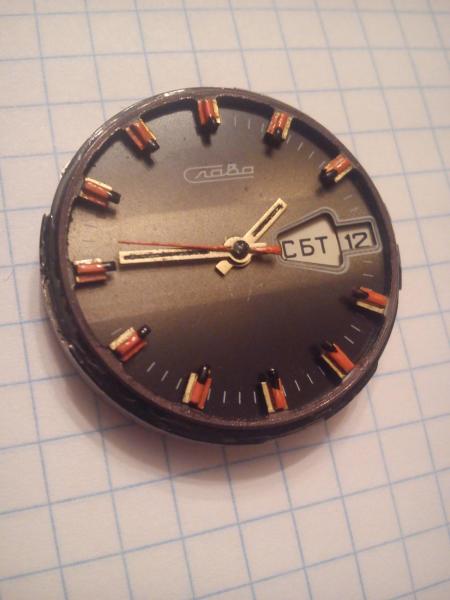

No i mam zagwozdkę. Kupiłem Slave już jakiś czas temu. Od raz wiedziałem, że coś tam do końca nie gra ze wskazówkami. Tzn były malowane przez jakiegoś miszcza pędzla. Stwierdziłem, że kiedyś i tak się trafią w lepszym stanie to sobie podmienię (sekunda zapewne jest w kolorze złotym). Zegarek założony raz, co by sprawdzić jak chodzi. Później trafił już do pudełka "do zrobienia". W końcu nadszedł jego czas. Początkowo myślałem, że indeksy były tak malowane w oryginale, ale teraz wydaje mi się,  że jednak nie. Poszukałem trochę w internecie, i wszystkie modele, które widziałem nie miały pomalowanych indeksów w jakikolwiek sposób. Rozwieje ktoś moje wątpliwości? Bo zmywacz do paznokci już czeka w blokach startowych :)
I niech zmywacz czyni swoją powinność. Oczywiście że pomalowane :)
Na to czekałem :) Swoją drogą, sekundnik pomalowany fatalnie, ale indeksy gdyby nie to, że strasznie nierówno to nawet mu wyszły :)
Gość Yakovlev
Tylko rozmontuj przed myciem, bo sobie narobisz bałaganu na tarczy.
Z pewnością tak zrobię, moje ręce do zgrabnych nie należą i znając mnie zaraz bym musiał tarczy jeszcze szukać :)
Ring dookola indeksow tez wygladan na "mazniety" czyms szarym
Zgadza się :) Wczoraj troszkę czyściłem i ładnie farba odchodzi. Ale odpuściłem, muszę iść do majstra żeby mi rozmontował, bo ja niestety nie umiem robić takich rzeczy (mam nadzieję, że niedługo to się zmieni) :)

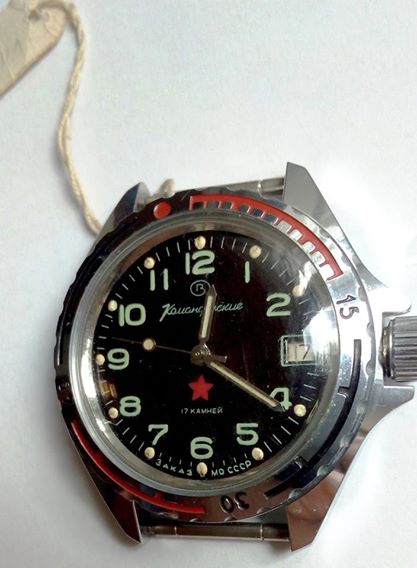

Gość raphael1215
Panowie taki NOS się pojawił ale zastanawia mnie ten sekundnik i tarcza
Gość Yakovlev
Wszystko OK
Gość raphael1215
a 170 zl to dobra cena za zakaza ?
Gość Yakovlev
To już decyzja indywidualna.
Gość raphael1215
OK dzięki za podpowiedzi.
Były takie czy to składak?
Były takie :) Bardzo ładny :)
