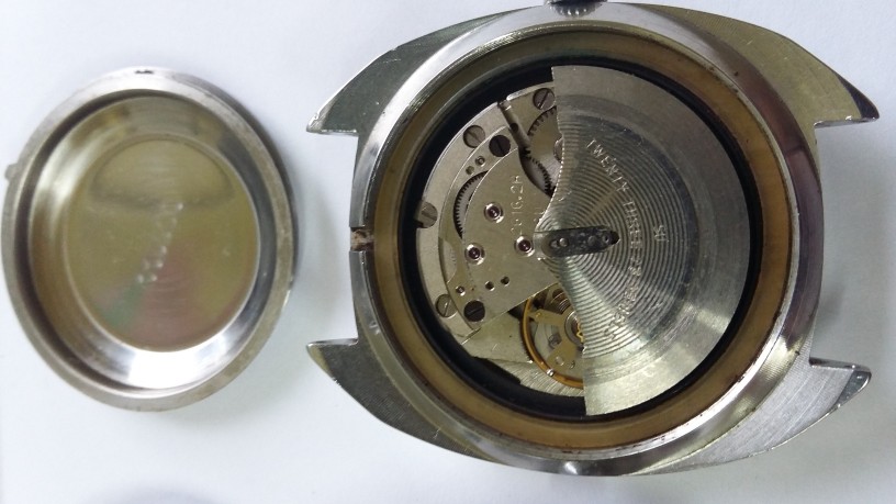

Było. Tylko koniecznie zwróć uwagę na mechanizm, bo zdarzają się z 2609 zamiast 2623

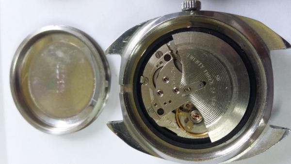

Chciałbym zapytać o autentyczność tego zegarka oraz z jakich lat produkcji może pochodzić:
Werk oryginalny 24H co do zestawienia reszty nie chce mi się sprawdzać, a to z tego powodu że koperta była niechlujnie pochromowana na nowo, po części chrom już znów oblazł. Choćby z tego względu wg mnie zegarek nie wart zainteresowania chyba że na części.

Na 100% noworus? Ma slave w tej kopercie w mechaniku i ten faktycznie noworus ale w automacie . Może okres przejściowy?

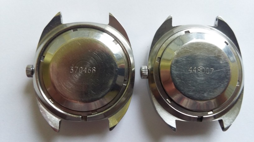

55g
pomijając upaćkaną tarczę .

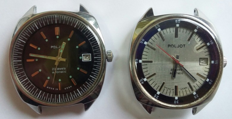

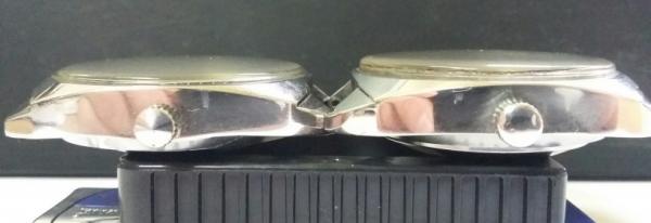

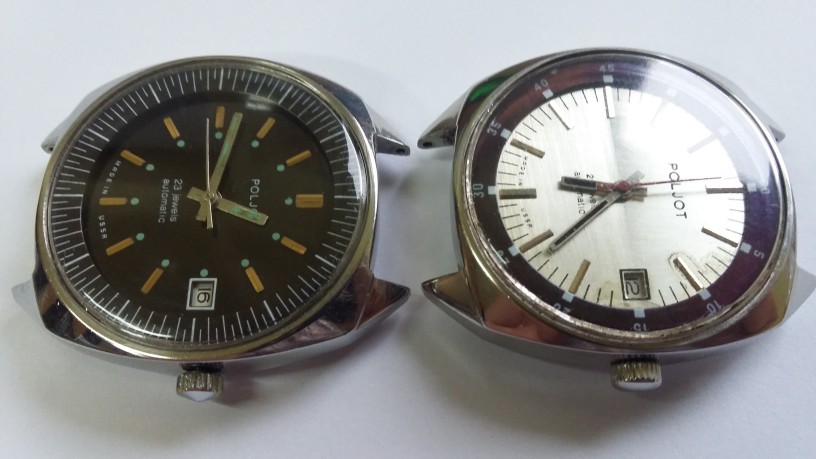

koronki i szkiełka -które prawilne?
Edytowane przez dibors
Napewno koronka w czarnym jest nieoryginalna. Takie różne szkiełka mnie by nie męczyły
Wymacane na szybie
Dokładnie, sam bym chętnie przygarnął jedno z tych szkieł, obojętnie które, ważne że płaskie
reasumując
odnośnie 2 x 55 g
szkiełka są ok.
koronka w czarnym z innej bajki.
tak?
