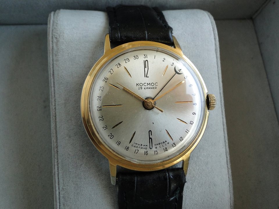

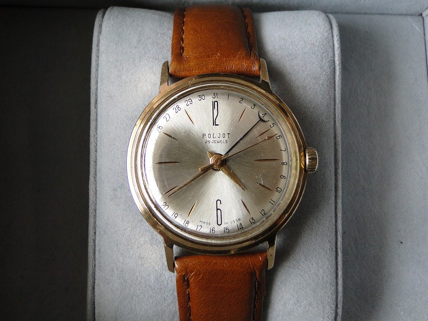

Czy ten zegarek jest w 100% oryginalny?
Jakie powinny być oryginalne wskazówki w tym poljocie.
Może ktoś ma fotkę?
Minutowa i godzinowa są prawidłowe - sekundnik główny chronografu jest podmieniony i ten prawy
Witam ,czy to oryginalna tarcza ?
Według mnie to zamiennik - nacięcia godzinowe są łezkowate po całości a powinny być proste i dopiero na końcu się zwężać
https://mroatman.wixsite.com/watches-of-the-ussr/poljot?lightbox=dataItem-iouki0731
Edytowane przez Paweł Bury.
A może masz fotkę jakie powinny być?
Albo przynajmniej opis.
No właśnie ale na tej tarczy nie wszystkie nacięcia są łezkowate ,
A wyglada naprawdę jak oryginał ale chętnie poczytam waszych jeszcze komentarzy
Pozwoliłem sobie teraz na porównanie i zauważyłem że w katalogu oryginał tam gdzie ma napis made in ussr zaczyna się między 18-17 a na innych od 17-16
Czyli dwie tarcze zamiennik ? :)
Wydaje mi się, że warto byłoby umieścić to w temacie "jak odróżnić oryginalną tarczę od zamiennika", po to, by rozważania i werdykt zostały dla potomności. :)
Obstawiam, że to udany zamiennik. Z założenia, że oryginalna tarcza jest ultra-rzadka, a ta ze zdjęć wygląda na nową i jest puszczona luzem.
Trudno będzie je odróżnić po szlifach na indeksach. Już w sowieckich oryginałach różnie wychodziły. Jeśli fabryczne modele były robione niechlujnie, można gdybać w nieskończoność. Slavny Hans, albo Mroatman mają Poljota-Kosmos, w którym indeksy wchodzą miejscami na nadrukowane cyfry. Widziałem niedawno Wympieła, który miał indeksy krótsze o połowę od oryginału.
Może właśnie po nadruku da się ocenić autentyczność zegarka. Jeśli tak, to proste zadanie przed Tobą. Przeleć kolekcje kolegów i sam odpowiesz sobie na pytanie.
Edytowane przez Krokodyl Tik-Tak

Oryginały też wychodziły różne, spotykałem się dodatkowo z różna długością nacięć indeksów w 100% oryginałach. Trudno osądzać te tarcze jeśli nie ma ewidentnego błędu, a te współczesne są już naprawdę dobrze zrobione. Podobnie zresztą z pokrewnym Cosmosem. Mam oba i obydwa oryginały ale i tak ktoś się może przyczepić ;)

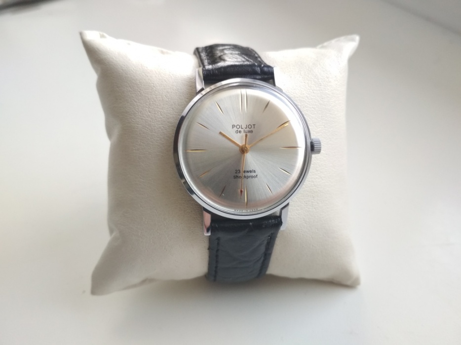

Panowie co sądzicie o oryginalności tego zegarka. Przyznaję, że sporo szperałem zanim zdecydowałem się zamieścić zdjęcia i poprosić Was o pomoc. Ciągle poluję na swojego pierwszego Poljota De Luxe a ten wygląda zbyt ładnie. Czy tarcza jest współczesna? Jak ze wskazówkami? Jeśli jest jakiś odnośnik do falsów to chętnie się douczę. Mam znajomego w Rosji, który podsyła mi sporo "okazji" z tym, że zaufania do niego nie posiadam :D. Stąd sporo moich zapytań. Pozdrawiam
Po pierwsze i najważniejsze : nie było De Luksów w chromowanych kopertach, jedynie złocone lub stal. Po drugie tarcza współczesna, koronka również. Nie widać mechanizmu ale stawiam że to Łucz a nie Poljot :)
Ogólnie fake  "po całości" :)
Edytowane przez kchrapek
Brak słów. Dziękuję serdecznie. Chyba na razie odpuszczę sobie te "zbyt piękne". Będzie łatwiej :D
Znajomy z Rosji, to zawsze cenny kontakt jak zbierasz radzieckie zegarki. Z tym, że ten zdecydowanie nie jest godny zaufania, jeśli chce Ci sprzedać takie okazje. Dowolny PDL w idealnym stanie to minimum 300-350zł.
Z racji, że seria de luxe jest bardzo popularna, szczególnie wśród początkujących - kwitnie cała gałąź podróbek.
