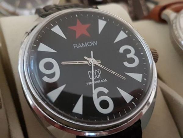

Czy ten zegarek jest w 100% oryginalny?
Dziękuje za odpowiedź. Chciałem mieć pewność, dopytuję bo widziałem już różne składaki i dla mnie były ok, a wrzucając tu na forum od razu wyłapywaliście detale, które nie pasują.
Pisałem już na części ogólnej forum, ale powiedzieli mi, że najlepiej napisać tu. Otóż chciałem kupić swojego pierwszego ruska, ale mam pewne podejrzenia co do jego autentyczności i liczę na pomoc z Waszej strony :)
Na grupie powiedzieli Ci prawdę. To chińczyk
Ugh.
Masz słuszne podejrzenia.
Co do komandirów to na lokalnym bazarku chyba kilka czeka na nowego właściciela. Od tego się odwróć i pozostaw bez żalu.

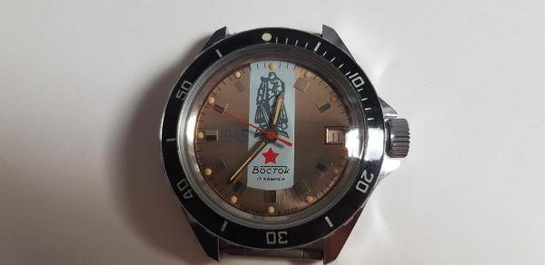

A taki Ci się podoba?

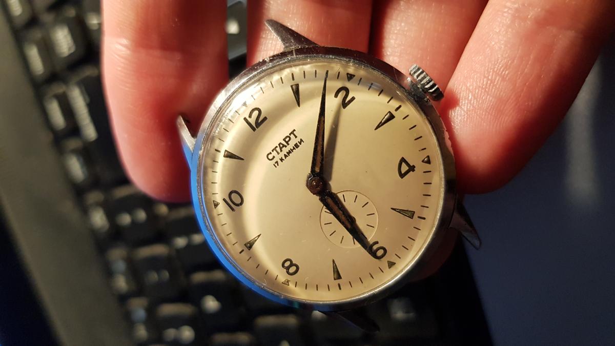

Proszę powiedzcie. Ten Start nie jest ok prawda? Nie ma żadnych oznaczeń o produkcji.
Start jest na tzw tarczy warszawskiej ale to nic nie szkodzi jak każdy Start jest bardzo ładny jedynie możesz dostać mniej za niego niż gdyby był na właściwiej tarczy
Wiele razy słyszałem to określenie. To zamiennik z późniejszych czasów, prawda? Wiesz może coś więcej? Kiedy je produkowano? Skąd ta nazwa? Produkowano je tylko u nas?

swojego czasu nad jedną się zastanawiałem jak i gdzie, pod lupą można było dostrzec drobne ryski jak od polerowania. Podejrzewam, że była z odzysku, starta, pomalowana i nadrukowana.
Czy były tylko takie z odzysku? nie wiem, czy była produkcja masowa u nas? bardzo wątpię aby to było możliwe
Te tarcze były robione przez rzemieślników metodą fotochemiczną. Na owe czasy była to w miarę szybka i łatwa metoda produkcji tarcz zamienników do wielu popularnych zegarków.
Bardzo ciekawe. Na owe czasy czyli kiedy? Jakie to lata?
Od kiedy dokładnie zaczęto produkować takie tarcze to niestety nie wiem, ale myśle że już w latach 50 mogły być oferowane jako zamienniki.
Tego to chyba nikt nie wie... może najwięcej zamienników wytwarzali w Warszawie, a może chodziło o miejsce produkcji ogólnie czyli Polskę, utożsamiając ją, ze wszystkim znaną Warszawą.

Niemniej nadal nie wiem skąd ta nazwa, będę nadal drążyć temat :)
Nazwa może być z tąd że w Warszawie produkował tarcze Pan Osiński.
A tak pozatym to nazwa zupełnie potoczna nadana może tutaj na forum, a może przez zegarmistrzów.

Było o tym sporo pisane na forum ale przypomnę - tutaj fajnie opisane http://zegarki.info.pl/2143/
Wkleję gdyby kiedyś strona zniknęła
odCzasu doCzasu
8. Serwis i zamienniki części składowych zegarków.
Tak jak wspomniano w obiegu serwisowym nie były dostępne oryginalne części zamienne z fabryki w Błoniu. Wyjątkiem był oczywiście serwis gwarancyjny wykonywany w samej fabryce. Dla odmiany serwis gwarancyjny i pogwarancyjny wykonywany przez PHU Jubiler opierał się na częściach importowanych ze Związku Radzieckiego.
W zakładach uspołecznionych i prywatnych wykonujących usługi pogwarancyjne, niezbędne części zamienne do mechanizmu, takie jak sprężyna napędowa, oś balansowa czy wałek naciągowy pochodziły z prywatnej produkcji polskich zakładów, które wykonywały te elementy dla wielu rożnych mechanizmów. Podobnie było z niektórymi elementami zewnętrznymi. Szkła wykonywano metodą wygrzewania i obtaczania były szeroko dostępne w rożnych poszukiwanych wymiarach i były wykonywane przez większą ilość producentów. Dostępne były wskazówki. Koronki srebrzyste były chromowane (chromowanie to było zdecydowanie niższej jakości w porównaniu do fabrycznego w Błoniu, czy rosyjskiego), lub wykonywane z mosiądzu bez powłoki dekoracyjnej (dla zegarów złoconych). Koronki rzemieślnicze do modeli wodoszczelnych wykonywane były bez uszczelki, co jednoznacznie określało ich niską jakość. Ze względu na ogólne zapotrzebowanie, jako części zamienne produkowane były także ramki szkła koperty. To zapotrzebowanie było w znaczącym stopniu generowane przez zegarki produkowane w Błoniu.
W późniejszym czasie, wobec umożliwienia zaopatrzenia zakładom uspołecznionym i prywatnym poprzez magazyn PHU Jubiler, większość elementów zamiennych mechanizmu pochodziła z tego źródła.
Na szczególną uwagę zasługuje lokalna produkcja tarcz zegarkowych, znanych na rynku jako tarcze „warszawskie”. Wobec dużego zapotrzebowania serwisowego na rożnego rodzaju tarcze, firma znanego warszawskiego zegarmistrza Pana Jana Osińskiego przygotowała i uruchomiła produkcję tarcz zegarkowych.
Obok tarcz do zegarków z Błonia, między innymi z nazwami handlowymi: Błonie, Błonie Super, Zodiak, Blonex, produkcja firmy Osiński obejmowała yakże tarcze do zegarków takich jak: Kirowski, Pobieda, Sportiwny, Delbana i Atlantic. Tarcze były wykonywane metodą fotochemiczną na bazie miedziowania, dlatego znaczniki na tych tarczach posiadają charakterystyczny czerwonawy, metaliczny odcień.
Konieczne zdjęcia kilku tarczy warszawskich
Jak wspomina Pan Jan Osiński w trakcie rozmowy przeprowadzonej w 2011 roku …trzeba porozmawiać i dokończyć
