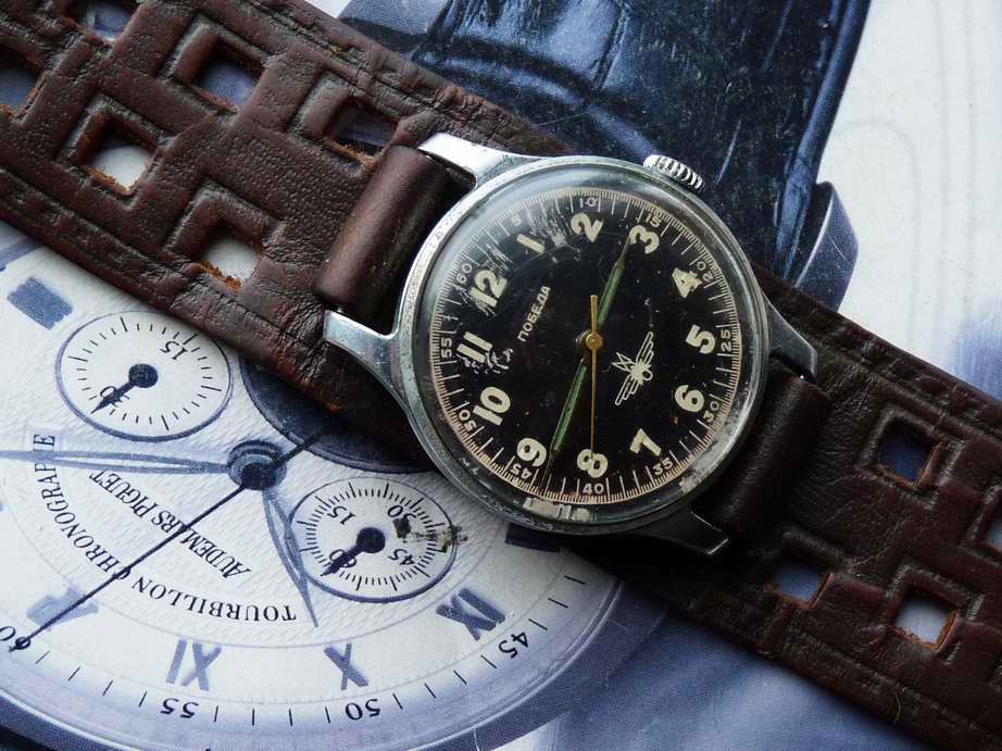

Jak to czujecie? Czy to wyższa szkoła podrabiania i falsyfikat ma dodatkowe przetarcia, czy rzeczywiście to jakaś Pobieda, której nie znam?
Przetarcia są wynikiem transportu bez szkła w wiaderku razem z innymi :)
Tu dostał nowe okno i nową cenę.
może i to fabryczny twór na jakąś okoliczność. Zdecydowanie nie pochodzi z lat 50 czy 60. Jeżeli już to wyszło z fabryki to bliżej lat 90. Wydać by się mogło na radosną twórczość ale precyzja wykonania tarczy jest wysoka, nie wygląda na rzemiosło.
Trochę mechanizm by pomógł ale tak czy siak kupiłby ją do 30 zł aby dobrać się jej do trybików ale za więcej bym odpuścił :)
Łukasz.  Wg mnie tarcza stara z lat 60 ale niestety nie oryginalna.To coś ala nasze tarcze warszawskie tylko robione inną metodą. Spotkałem ich już wiele na wschodnich portalach aukcyjnych

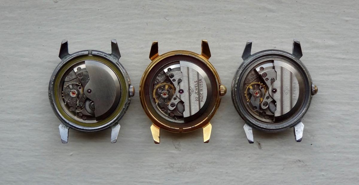

Wpadła do mnie Rodina z ciekawym werkiem a konkretnie wahnikiem. Czy ktoś z Was wie coś więcej na ten temat? Taki sam mechanizm jest zaprezentowany na stronie Marka Gordona.
Tak, to wczesny 2415, ale nie najwcześniejszy. Pierwsze, być może prototypy, tak samo jak 2408 miały srebrne koło balansu. Paweł Bury miał też taką w kopercie ze stałymi teleskopami.
Poniżej przykłady różnych automatów. Po lewej Rodina, w środku Poljot eksportowy, po prawej przeciętna Rodina.
Twój powinien być drugi od lewej w chronologii.
Link do mojej kolekcji: https://www.instagram.com/god.kirov/
a z aukcji Pawła takiej właśnie nie było?
Jak dobrze pamiętam to miał jedną z gładkim i drugą która jeszcze jest na alle z szlifem normalnym  "po długosci"
