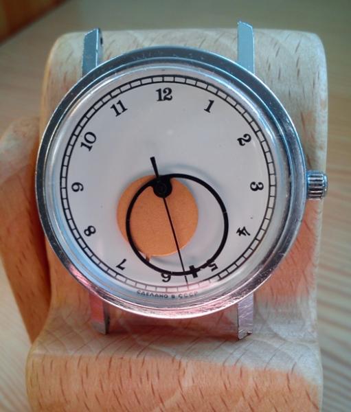

Czy ten zegarek jest w 100% oryginalny?
Gość Wojciech1500
Powinno być płaskie szkiełko. Większość ówczesnych Sław ma płaskie plexi.

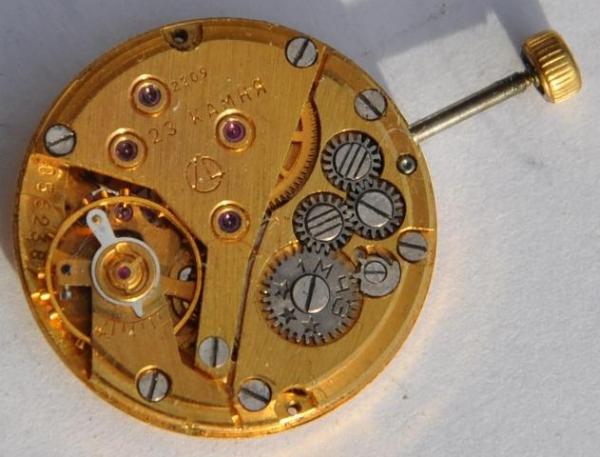

Nie wiedziałem gdzie to wstawić, ale widzę takie coś pierwszy raz...niby werk mi znany, a jednak nie  :unsure:
Co to do cholery jest 2309 na 23 kamieniach????

Pobieda "czerwona 12" - 1-47
Nie orientuje się ktoś która wersja lumy na wskazówkach jest oryginalna ? może były 2?
są różne kolory tarcz w tych czajkach i różne wypełnienia wskazówek, pasujące do indeksów ( zajrzyj do ostatnich stron tematu o reanimacji to jest tam inna wersja tej czajki  :)

Na mostku logo łucza, na kole naciągu poljota.. więc trzeba szukać łucza 2309 nie poljota. Może to coś do złotych kopert??

Ten werk wygląda na poskładany ,kolo naciągu ma napisy moskiewskie a na mostku punca z Mińska.,
kurde...kupiłem go żeby pomacać na żywo, bo pierwszy raz takie cudo widzę...może kiedyś dojdę do tego co to jest....
mimo wszystko zastanawia mnie oznaczenie 2309....nawet jakby miał leżeć w śmieciach, to muszę to zobaczyć na żywca :) nie słyszałem o czymś takim... koło to "pikuś" mogły zęby pójść czy cuś...zamienili i tyle....ale powiedz mi co to jest ten werk? i czemu nie ma oznaczenia 2209???
zadam pytanie może inaczej...skoro "22" to średnica werku, więc "23" też. To do jakiego modelu pasuje ten werk??? Złote też miały ten znany 2209....

Nigdy nie spotkałem 2309 ,Na chłopski rozum musiałby być o jeden milimetr większy od 2209,,
Domyślam się...ale do czego może pasować :) Grzebię wszędzie gdzie mogę i lipa...nic konkretnego...zmierzę go jak przyjdzie, bo może to błąd a ja przepłaciłem ;) Ale co tam...za wiedzę trzeba zapłacić.. :)

Podejrzewam że to literówka,a pasował będzie do każdego Lucza ultrasa,.Zmienisz zębatkę naciągu i będzie unikatowy Lucz z prototypowej serii ;)
Ojciec mojego zegarmistrza też był zegarmistrzem...może coś będzie wiedzial...zapytam. Ale jak przyjdzie i okaże się, że ma 23mm, to już będzie chyba zonk... ;)
A swoją drogą na tym forum jest cała masa zegarmistrzów, może któryś coś kojarzy? Może Pan Safinowski? Chyba nie przekręciłem nazwiska? ;)

Jak nie wejdzie do ultrasa to w takim modelu jest więcej miejsca na werk wystarczy zmienić podkładkę stabilizującą,.
Mam takiego i jest na 2209 :) Pytanie po co był robiony 2309 :) Chyba nie sądzę, żeby była to literówka. Do jakiegoś modelu był robiony....ale nie przypuszczam, żeby rozważali zmianę podkładki stabilizującej po to, żeby włożyć szerszy werk. być może był to jakiś prototyp albo wersja nie dko końca dopracowana, k†ora nie wchodzi "normalnie" do żadnej koperty. Sam już nie wiem. Może ktoś ma kontakty na wschodzie i jest w stanie coś się dowiedziec??

Na ruskich stronach przewijają się odniesienia do tego mechanizmu:
https://www.avito.ru/moskva/chasy_i_ukrasheniya/sssr_chasy_luch._mehanizm_2309luch_tonkiy_288080253
https://www.avito.ru/moskva/chasy_i_ukrasheniya/luch_karmannye._chasy_sssr._mehanizm2309._tonkiyluch_305349225
Ale zdjęcia mechanizmu nie ma.
Nie słyszałem nigdy o 2309. Nietstey tu na służbowym kompie mam zablokowane alle, więc nawet go nie mogę zobaczyć - widać, ze ma nabite 2309???

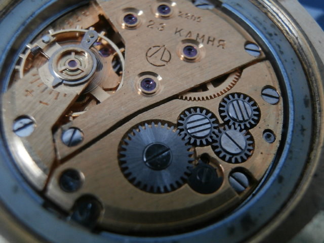

Wygląda identycznie jak 2209. Mało prawdopodobne, by miał większą średnicę, choć oczywiscie na zdjeciu nie pomierzę...
Może przez pomyłkę trafił się źle zrobiony stempel? dokładne porównanie z 2209 dałoby odpowiedź, choć myślę, ze jest identyczny. Bo cal 23 sugeruje, że powinien być 1mm szerszy, ale to, co widzę wygląda typowo...

Chyba mi się franken trafił, nie jestem pewny, ale koperta chyba powinna być inna. A co z tarczą, ukraińska czy oryginalna?

Ale to składak,mostek Łucz reszta Moskwa.

Wszystko w porządku! Mam identyczną w stanie NOS.
Tak...oczywiście...szczególnie Moskwa :D Gratuluję polotu ;)

Jak do mnie dojdzie, to przede wszystkim go pomierzę i porównam z tymi, co mam :) Ale ile sztuk wyszło, nie wiem, być może to błąd - pamiętacie znaczki z błednym wydrukiem? Wiecie jakie osiągają ceny? ;) Nie sądzę, żeby to się przekładało na werki popularnych Łuczy, ale ten jest zastanawiający. A czy go sprzedam....nie wiem :D

Krystian ja tam nie wiem zakładam że to franken bo moz benedzie taniej :-D
tak naprawdę to koperta jeset oryginalna ntu jest to ta ciekawsza wersja Kopernika :)
