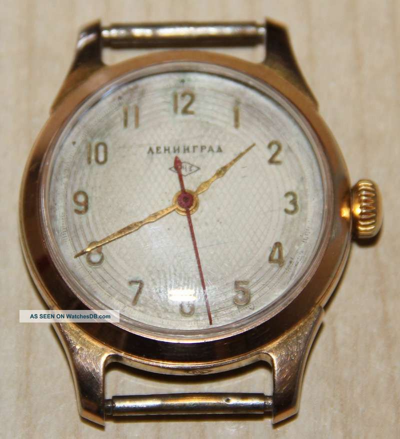

Panowie, było cos takiego? Nie moje klimaty a mam okazję kupić. Na kopercie oznaczenie au w rombie.
Gwiazdki jak gwiazdki , ale koperta od Wołny i sekundnik (no chyba że ma grot)
Były WP w takich kopertach. Gorzej że koperta po "odnowieniu" czyli posmarkana złoceniem <_< Jak dla mnie nie wart uwagi.
Niby Leningrad ale nie kojarzę złoconych Leningradów a takiej tarczy też chyba nie widziałem :huh:
Pogrzebałem w sieci. Złocone były tylko z inną tarczą a z taka tarczą jak u mnie znalazłem kilka w chromie. Tylko po co ktoś by przekładał z chromu do złoconej? W drugą stronę to jeszcze rozumiem :D

gregch, dnia 06 Paź 2015 - 16:22, napisał: snapback.png
gregch ale tu tarcza jest jednak zupełnie inna.
Niby nie wszytko , ale osobiście jestem sceptyczny czy oby VP były w kopertach Wołny. Może do Wostoka 22 kamnia ta koperta by podeszła ( jako że W. 22 kamnia jest "następcą" Wołny - po ujednoliceniu nazewnictwa  ) ale VP już nie koniecznie.
Faktycznie identyczna nie jest. Czas zmienić okulary :) ale i tak go kupie, cena tylko troche większa od ceny koperty w złomie a tarcze pewnie oryginalną znajdę w swoich szufladach.
Nie wiem czy coś takiego było ale logo chyba jest OK. Warto byłoby zobaczyć tarcze z bliska.
Jakby co to mogę go przygarnąć.

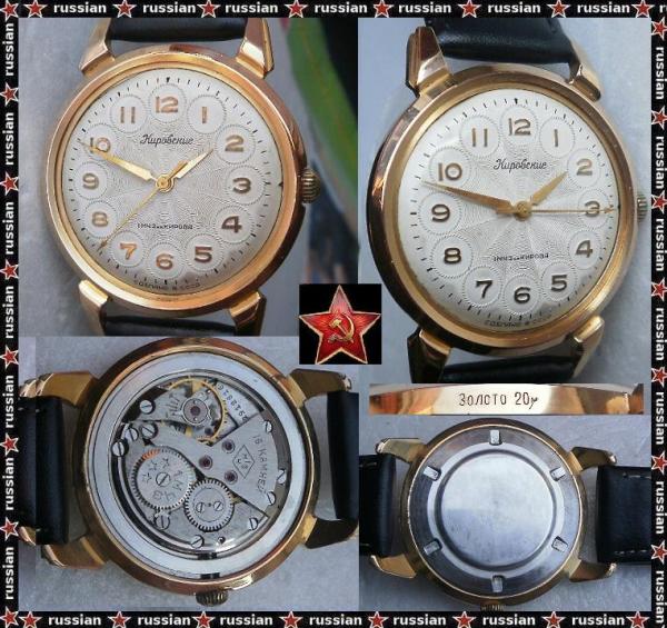

Powiem szczerze - pierwszy raz coś takiego widzę. Ale patrząc na zegarek mogło coś takiego być:
1. Wskazówki Kirowskie, montowane również we wczesnych niektorych Poljotach
2. Tarcza - typowo Kirowska
3. Koperta - ????
Warto by jeszcze zobaczyc dekiel i mechanizm
Wydaje mi się, że kiedyś kolega Red pokazywał złotego (nie złoconego) Kirowskiego z taką tarczą. Zastanawiam się czy te napisy nie zostały zrobione później, podobnie jak robią np w Poljotach - Blonex'ach czy Błoniach. Zmywany jest jeden a w to miejsce kładziony drugi ;) Koperta jakaś taka nijaka, nie pasuje mi do Kirowskich. Ma ktoś jakieś jeszcze inne podejrzenia? Szkoda, że werka nie widać. Poproś sprzedającego o zdjęcie mechanizmu.
Trochę bez sensu przerabiać Kirowskiego na Poljota bo co to za nobilitacja?! Poljoty były przerabiane na Błonie, Blonexy  dlatego że Poljota można było kupić za 60 zł a blonex kosztował nawet 400zł No i Kirowski miał inny gilosz  - jeśli o tym samym myslę.
Wyslalem zapytanie o werk...zobacze co odpowie...
Werk pewnie będzie 17 j - standard.
Pamiętasz o temacie ?  :)
Romek...masz rację....ten, o którym pisałem jednak miał inny gilosz, choć motyw podobny.
Tak więc moja teoria wzięła w łeb ;) Mam za małą wiedzę, żeby się dalej w tym temacie wypowiadać ;) Czekam na opinie innych.
