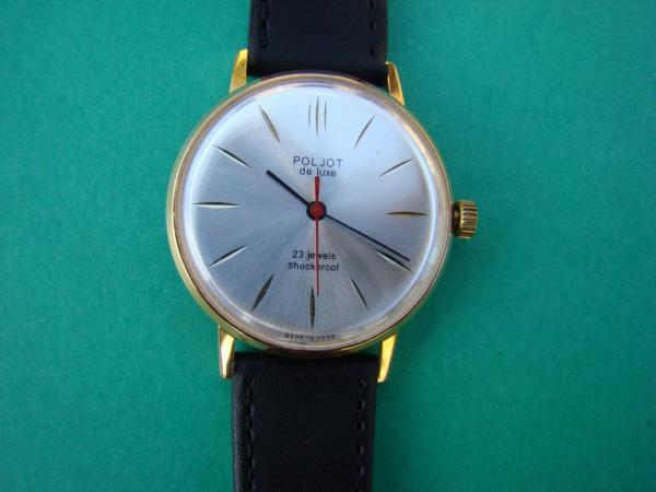

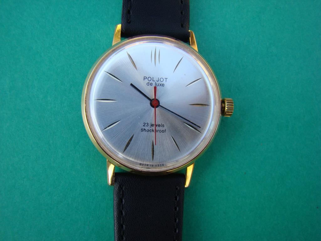

Czy ten zegarek jest w 100% oryginalny?
Charakterystyczna bladość tej tarczy jednoznacznie wskazuje że to tarcza współczesna Ukraińska - po prostu robią to coraz lepiej
Źle nie wygląda ale to niestety zamiennik
Edytowane przez Paweł Bury.
koperta na 100% poljota
Dzięki panowie, co mi nie pasowało, za ładna ta tarcza. Fajnie Paweł, że wspomniałeś o tej bladości, wiem na co teraz zwrócić uwagę.
Gość Wojciech1500
Pierwsze Łucze też taką miały.
łojezu.... masz rację! ale "na abarot" to nie działało (PdL miały albo taką kopertę albo stalową), więc jak dr Frankenstein zabiera się do eksperymentu pod tytułem "Poljot deluxe", to powinien zwracać uwagę na wszystkie szczegóły :)

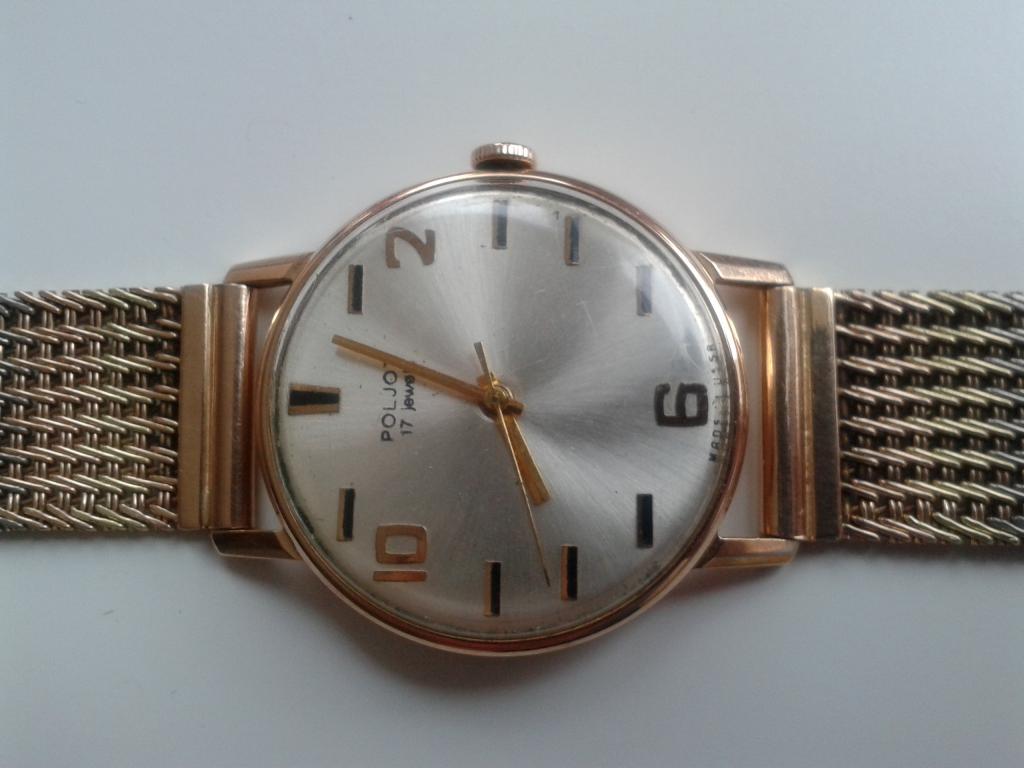

Poljot nurek chyba OK? Były ponoć z takim sekundnikiem.

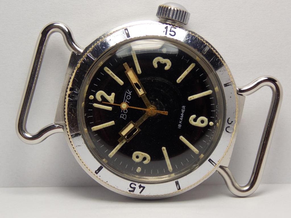

A Wostok z podwójną datą? Wersja eksportowa(?) a datownik chyba w cyrylicy(?)

Ten Poljot w kwadracie, czy ja dobrze widzę, że tam jest sub sekudnik?! To chyba jakas domowa robota? W tym modelu powinien być z tego co kojarzę 2609??
tarczę wyszabrował do tego z poljota w złotej kopercie!

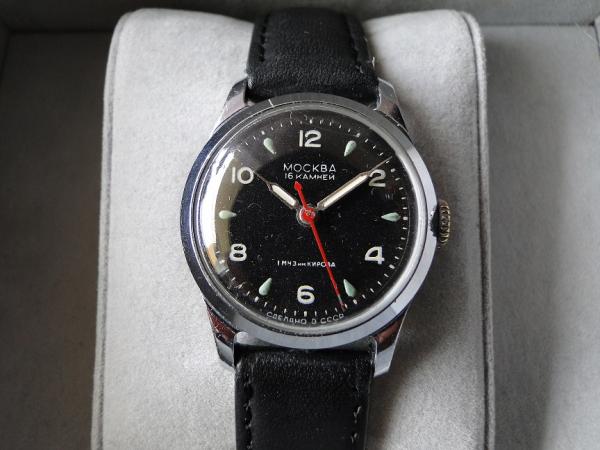

Czy była taka tarcza Moskwy? Bez nieparzystych indeksów?
Była:)
Edytowane przez fankaDaktarina
Na tej z allegro po prostu chyba zupełnie sczerniała luma na indeksach nieparzystych, na dodatek zdjęcie zrobione pod takim kątem że ich nie widać.
Pewno to już znasz, a jak nie to tu masz świetne opracowanie Endera o Moskwach:
http://www.poezjaczasu.pl/do-pobrania/moskwa/Moskwa-Infografika.jpg
A tak wygląda moja:
Co do nazwy fabryki to są oryginalne tarcze i z nazwą i bez.
Edytowane przez kchrapek
Aaa nie zwróciłem uwagi że w tym modelu indeksy parzyste mają inne wypełnienie niż nieparzyste. Dzięki za dokladne zdjęcie oryginału!

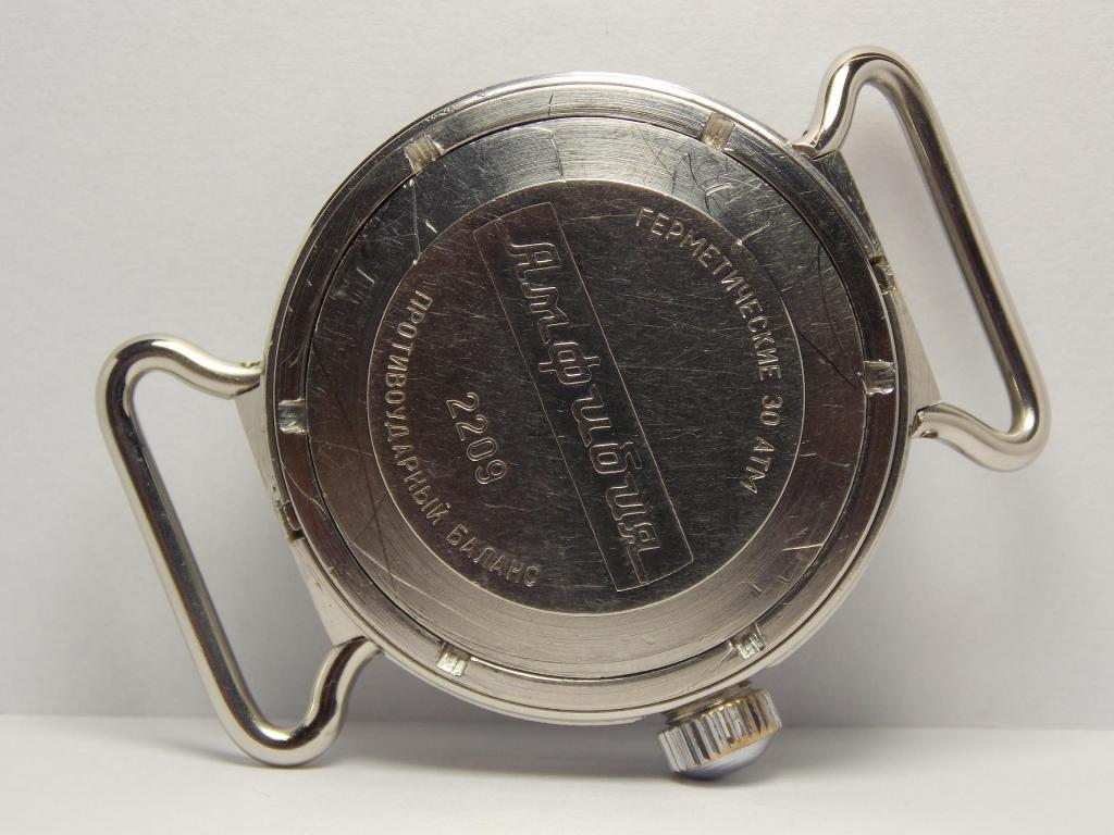

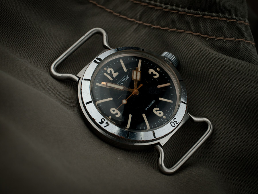

waszym zdaniem z tą amfibią wszystko ok? ...uszy są czistopolskie czy jakiś domowy patent??
Tarcza ze wskazówkami i koperta jest OK. Takie uszy też były - myślę że Yakovlev będzie wiedział więcej. Ale jak nawet uszy (które faktycznie wyglądają jak nowe) są dorabiane to i tak wygląda to bardzo profesjonalnie.
Edit. Znalazłem fotkę takiej w muzeum zegarkowym (tylko z innymi wskazówkami). Ale uszy takie są.
A na foto z watch.ru http://forum.watch.ru/showthread.php?t=184781&page=11jest identyczna.
Edytowane przez gregch
@gregch - dzięki! skoro takiej amfibii należy szukać w muzeum (a nie w zegarkowych katalogach), to musi z niej być naprawdę "smaczny kąsek" :)
Każda uszata to "smaczny kąsek". Może się mylę, ale z tego co pamiętam to uszate na samym początku produkcji miały druciki a potem dopiero blaszane uszy. A w katalogach gdzieś mi miga w głowie że gdzieś w katalogu widziałem taką fotkę z drucianymi uszami tylko teraz mam brak czasu na grzebanie w sieci.
A tu historia powstanie amfibii oczami jej projektantów:
http://vostokamphibian.com/history.html
Pal kij uszy - przecież to trzysetka jest !!!
Nie dam sobie ręki uciąc ale chyba Hans pokazywał taka trzysetke.
