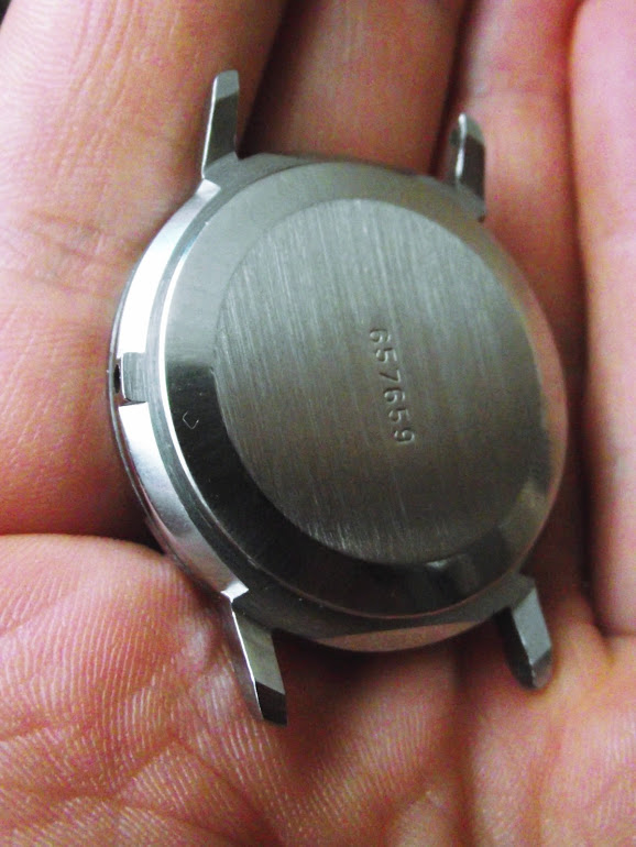

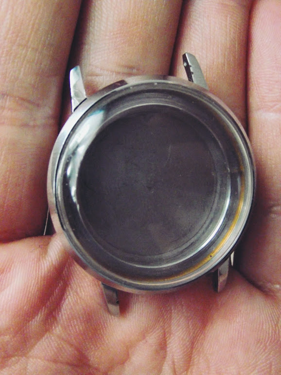

Mam pytanie czy ta koperta jest do tego pojlota? 12a9bdb1f98224d44fdfcf61a06178d7.jpg79b290262bfcd369b9bbd13616067807.jpg
Wysłane z mojego MX4 przy użyciu Tapatalka
Na moje oko koperta z Rakiety

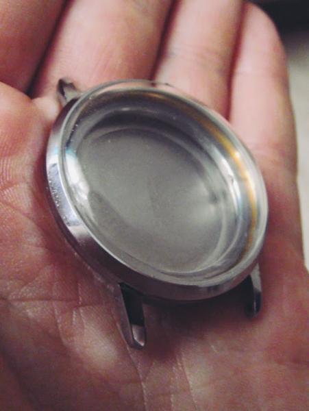

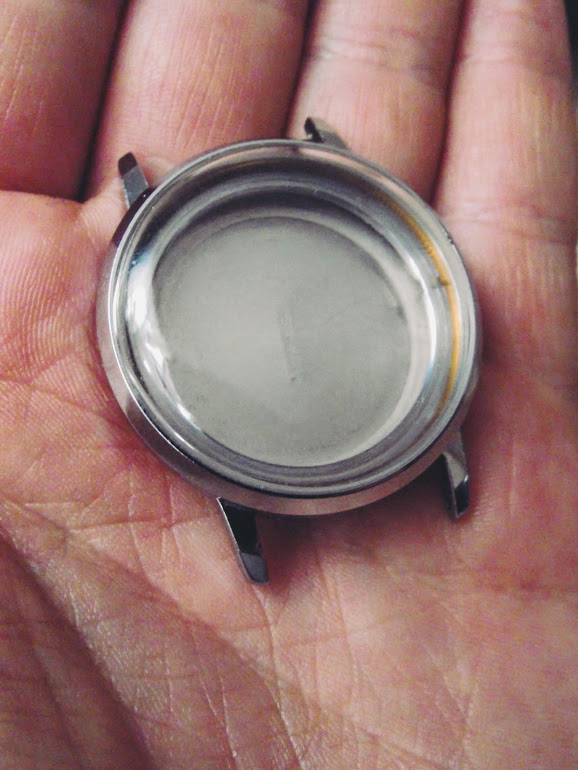

Nie umiem zrobić zdjęć lepszych dzisiaj dad8a57d9d207f1c06ea2f24a09f5342.jpg

Korzystając z sytuacji i ja zadam pytanie, trafiła mi się taka koperta. Myślałem, że to koperta do Rakiety, ale jest wyższa i po włożeniu mechanizmu nie da się jej zamocować a wałek koronki nie pasuje. Do jakiego zegarka może być ta koperta? Wydaje mi się, że moja jest taka sama jak w pokazanym przez Stolipl Poljocie.

Bo jest taka sama.

Hahahah to już zgłupiałem. Ale jak dla mnie ta koperta pasuje temu poljotowi moim skromnym zdaniem :)

W rakiecie jest bardzo podobna ale ma inne wymiary...
Mogę wrzucić porównanie wieczorem jak chcecie.

Ja mam identycznego Poliota (tylko z arabskimi cyframi) w takiej samej kopercie jak u kol. stolipl.
Obydwie koperty są w 100% Poljotowskie. Rakietowe są podobne. Łatwo je na szybko rozróżnić patrząc na dekiel a właściwie usadowienie wgłębienia pod nożyk w celu otwarcia dekla.
W kopercie poljotowskiej to wgłębienie jest dokładnie naprzeciwko koronki a w kopercie rakietowej pomiędzy koronką a uszami ( na godz. 4 ).

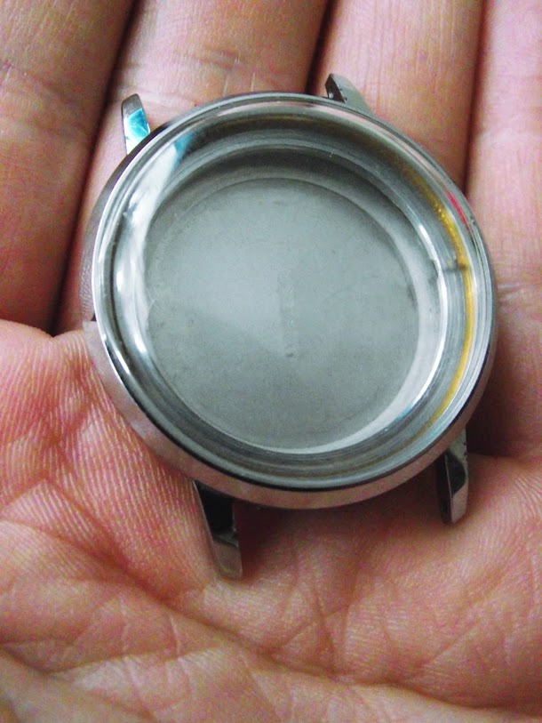

Sorry ze tak późno, dopiero do domu wróciłem.
Tak na szybko, rakieta jest z paskiem różnice widać doskonale tak jak napisał kolega wyżej. bb54363389bfeea7a96514cdb1beb606.jpgc9e5ee4914ebb490d12712ddb4144f74.jpg8b4228d804e1ff1f7e56e81f09c2036e.jpg Na zdjęciu z boku ładnie widać różnicę w profilowaniu krawędzi i grubości.
