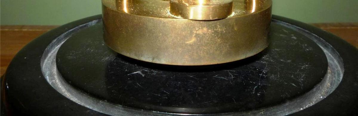

Trzymajcie się krzesła! Ta podstawa jest z celuloidu !!!!
Przepraszam serdecznie za "prowokację" ale chciałem wywołać dyskusję :)
Lata 1910-20 to okres w którym zapanowała moda na to tworzywo.
Ale prawdziwym dziełem sztuki jest w tym przypadku namalowany wzór kamienia.
Samo tworzywo jest białe, pokryte dość grubą warstwą farby a na końcu lakierem. Całość jest idealnie gładka.
Struktura rysunku, ciągłość żyłek kamienia jest perfekcyjna! Pod spodem podstawa jest czarna.
Tylko po co to piszę? Wierzcie mi, biorąc do ręki po wyglądzie i wadze będziecie w 100% pewni że to kamień.
Co zrobicie żeby wyczyścić podstawę? Jak kamień - to papier ścierny a potem środek do marmuru ;)
Przypuszczam, że w taki sposób zniszczono 95% takich podstaw. Zrobiłbym ten sam błąd, ale postanowiłem na szczęście przetestować działanie szlifierki pod spodem!

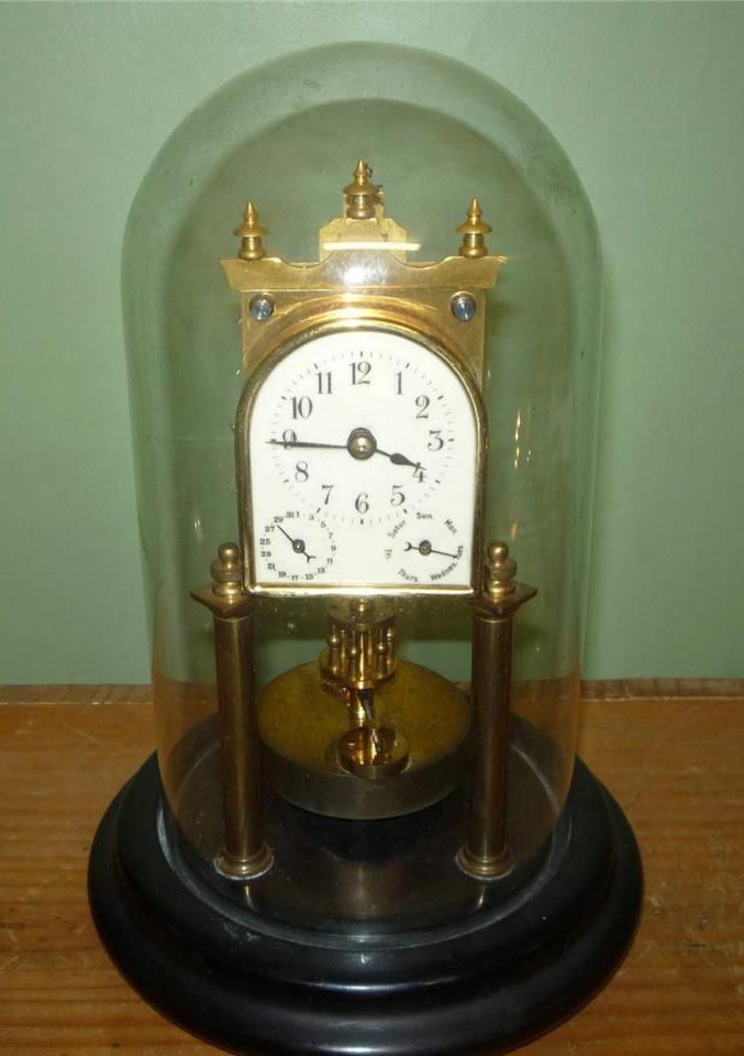

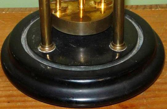

Gwoli przestrogi: uważajcie na różne wynalazki z przeszłości. Dla przykładu zdjęcie z aukcji na eBayu:
Zegar poszedł za 490 GBP (2,5 tys zł). Piękny, tylko dlaczego podstawa jest pomalowana czarną farbą?
Nawet zapytałem sprzedającego, odpowiedział "podstawa z kamienia". Nie mam już innych zdjęć z aukcji, ale było z bliska widać że to farba.
Nie da się już odtworzyć jej wyglądu...
Zwróćcie uwagę na to, że krawędzie w takich podstawach są dość obłe (zaokrąglone). W kamiennych/marmurowych są ostre krawędzie, lekko postrzępione.

Ale postanowiłem zbadać dokładniej materiał z którego zrobiono podstawę... i prawdopodobnie nie miałem racji :(
Na zdjęciu widać biały, odsłonięty fragment. Wyglądało to jak celuloid i potem już tego nie sprawdzałem.
Po dzisiejszych testach okazało się że materiał jest miękki (bez problemu można go skrobać nożem), ale się kruszy tworząc biały proszek.Trochę jak gips.
Organoleptycznie: proszek jest gorzki jak piołun (?)
Ale gips to nie jest. I teraz najdziwniejsze: na zdjęciach widać że czarna warstwa ma grubość ok. 1mm.
Okazuje się jednak że to nie jest farba! Po nasyceniu białej powierzchni olejem staje się ona czarna i pojawiają się żyłki.
Tak wiec jest to jakiś kamień (może produkowany w sposób sztuczny) nasączony powierzchniowo i polakierowany. Te żyłki są więc prawdopodobnie naturalną strukturą kruszywa.
Tylko co to może być? Jakaś kreda?
Aby z tej dyskusji coś wynikło: jak się komuś uda zniszczyć taką powierzchnię, to po wygładzeniu białą powierzchnię nasączyć (czym, to jeszcze wypadało by sprawdzić) i polakierować
pobo
Proszę bardzo, pozostałe zdjęcia tej podstawy z w/w aukcji.
