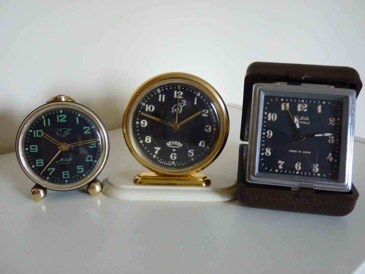

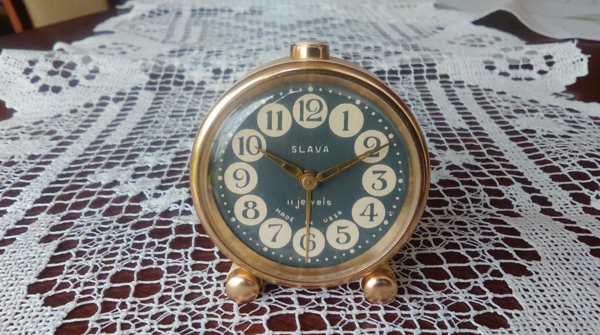

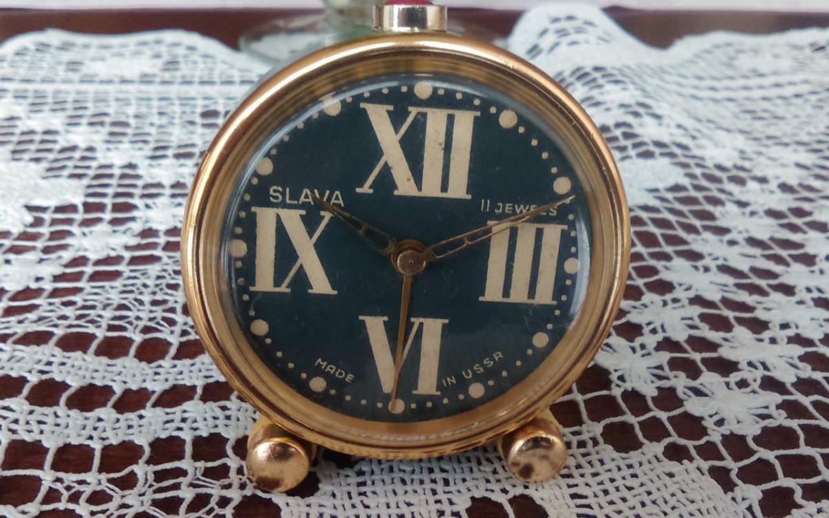

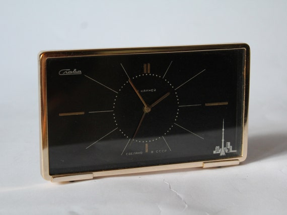

Moje czarne Slavy.
Pytanie, jakie jeszcze były czarne wersje?
Znam dwie: prostokątny, widziany na aukcjach:
I na zdjęciu w czarno-bialym katalogu, ale nigdzie więcej nie widziany:
Jakie jeszcze?
Moje czarne Slavy.
Jakie jeszcze?
Moim zdaniem (co zazwyczaj staram się zaznaczać) pokazane przez ciebie budziki SLAVA prostokąt z wieżą telewizyjną oraz te dwa górne w katalogu 004054 i 004101( tylko, że tu tarcza jest raczej szara a nie czarna) , są naprawdę rzadko spotykane. Było jednak kilka innych budzików  z czarnymi tarczami.

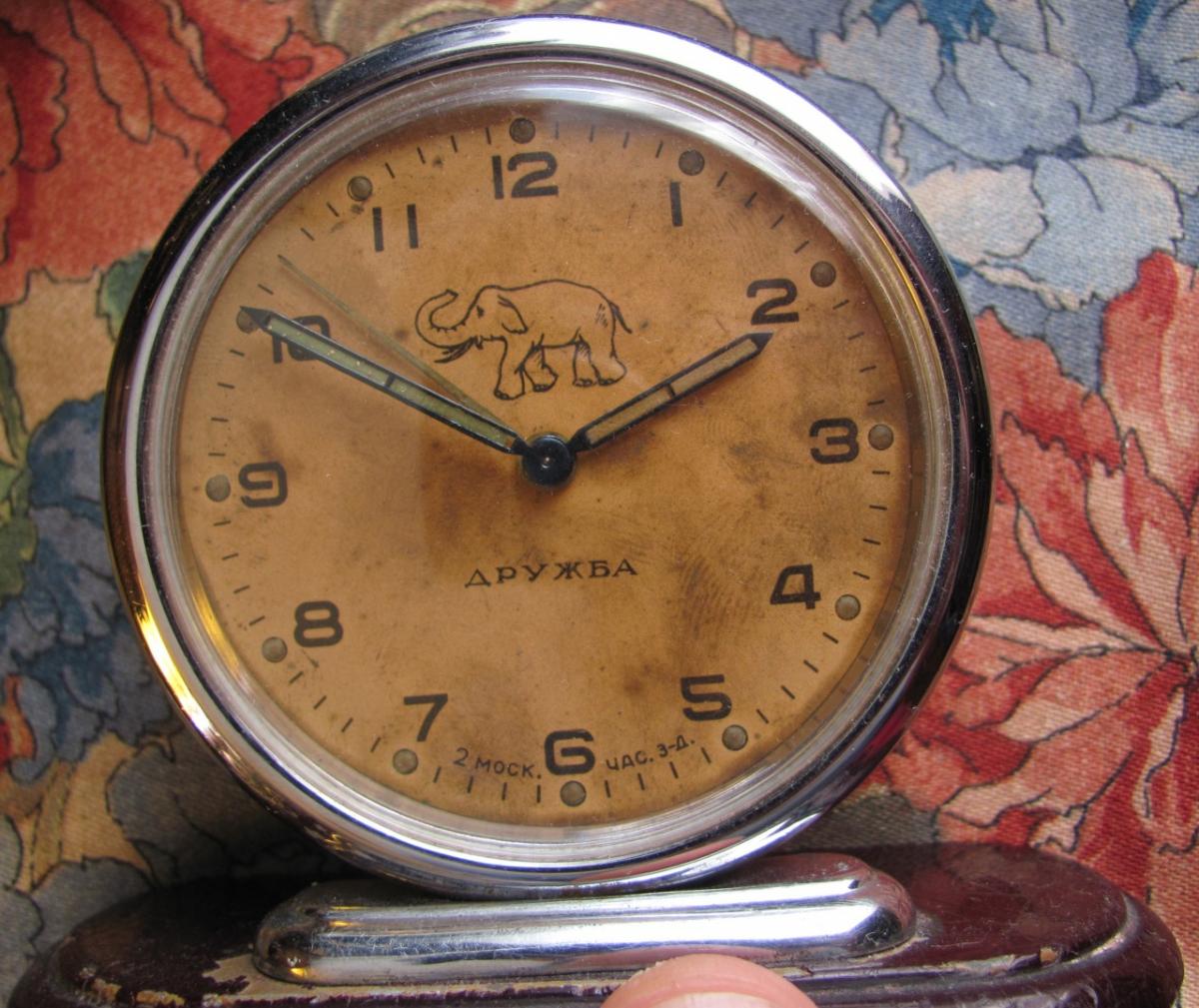

Czarna drużba mogła mieć kilka rodzajów podstaw, srebrne lub złote elementy ozdobne i wskazówki.

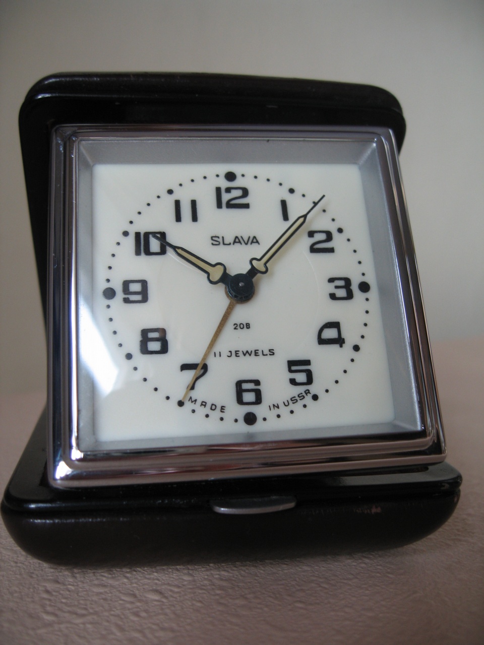

Mir którego pokazałeś może mieć różne kolory cyfr. Poza tym jest wersja podobna ale bez napisu 11 kamieni. Był też czarny Mir z cyframi na godzinach 12, 3, 6 i 9 w formie takiej jak w budziku Biełka i Striełka. Były też Mir-y z małym gołębiem z czarną tarczą i białymi indeksami.  Były też  Miry z tych pierwszych wersji z lat 50-tych z czarną tarczą. Twój budzik podróżny ma oczywiście czarną koleżankę z opisem cyrylicą. Dodać można jeszcze , że były budziki NAIRI  gdzie było dużo tarcz prostokątnych, kwadratowych i okrągłych i tam również były tarcze czarne.

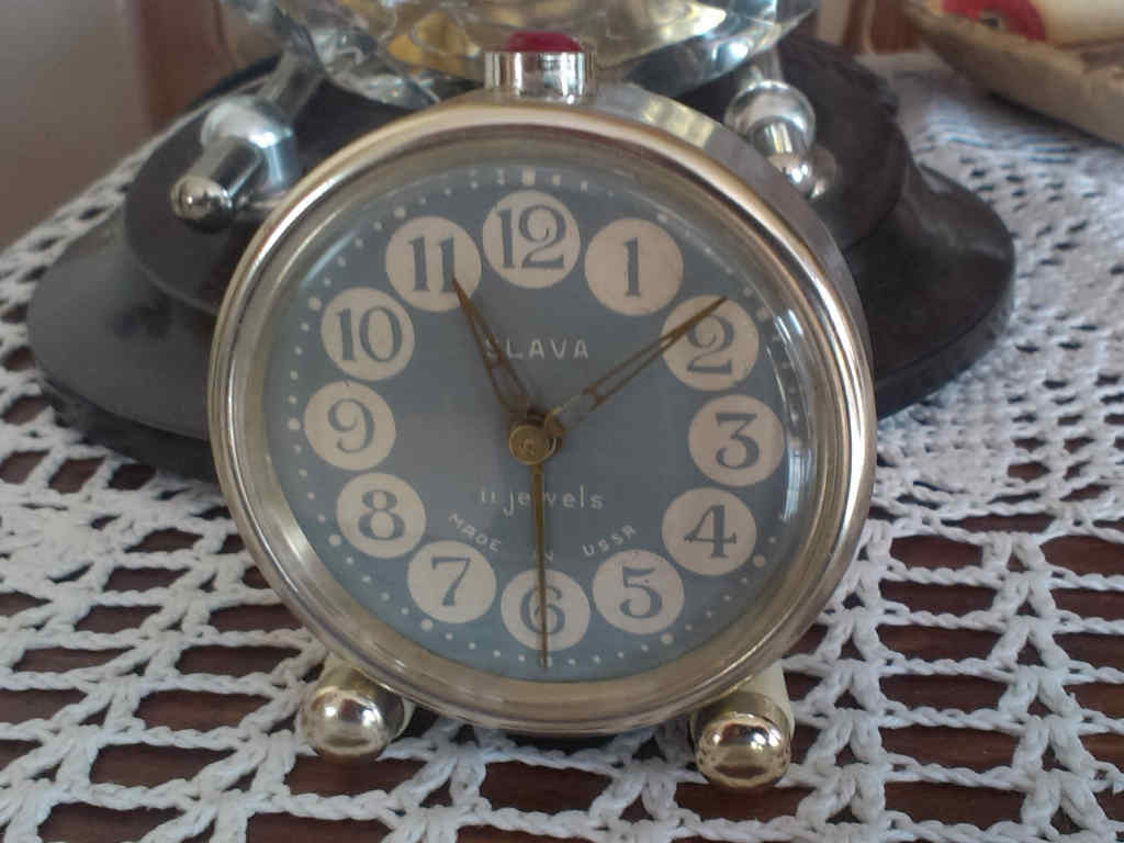

Na potwierdzenie twoich słów załączę zdjęcia dwoch budzików, gdzie tarcze rzeczywiście nie są czarne tylko jak napisałeś raczej ciemno szare.
Mam też przy okazji pytanie dotyczące budzików NAIRI. W tych budzikach były wykorzystywane mechanizmy 5671. Co poza tym łączyło te budziki, miejsce powstawania? czy tylko kooperacja z 2 Мчз?
004101 i 004102 rzeczywiście mają szare tarcze, ale 004054 w katalogu wygląda bardziej ciemny :)

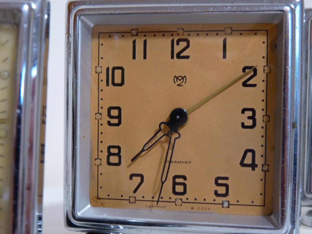

Wracając do tematu 26B

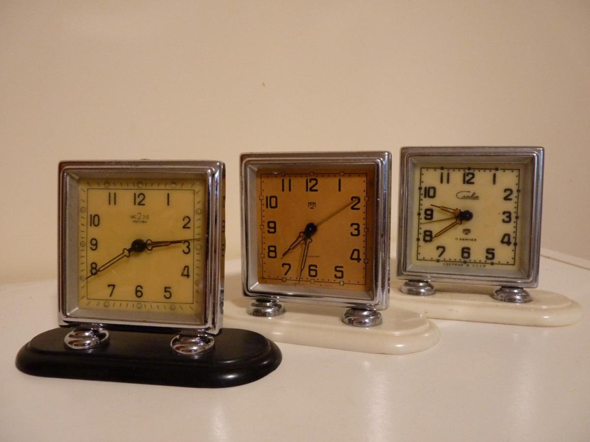

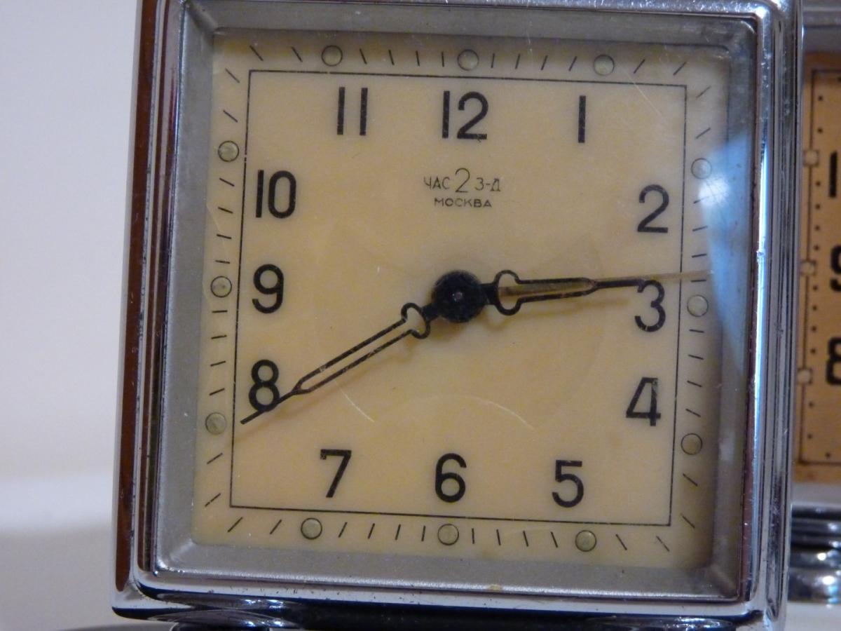

tarcza час 2 з-д москва > miedziana tarcza > plastykowa tarcza i Slava na cyrylice
Moim zdaniem (co zazwyczaj staram się zaznaczać) z tego wzoru budzików było wiele . Już kiedyś ich temat był tu poruszany na forum . Z twoich - jak już wcześniej kiedyś pisałem - zaskoczyła mnie ta MOSKWA z plastikową tarczą. Wiem. że były tarcze miedziane z takim nadrukiem, ale z okresu kiedy bakelitowa podstawa płaska ( taka jak w Drużba), miała metalową chromowaną nakładkę na której montowano ramkę budzika.   Dwie metalowe podstawki są późniejsze i stosowano  już tylko takie rozwiązanie.
Trzecia tarcza jest też ciekawa  bo wychodzi, że godzina ma 61 minut.;)
wychodzi, że godzina ma 61 minut. ;)
Komuś drgnęła ręka :)

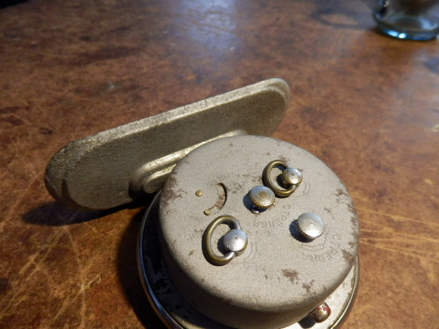

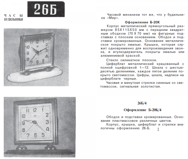

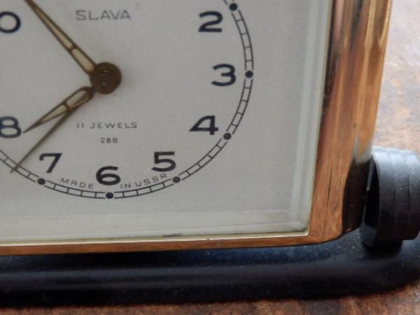

Kiedyś widziałem na aukcji 26B z aluminiową podstawą i na tylnej pokrywie było wybite 26B.
Moim zdaniem (co zazwyczaj staram się zaznaczać) aluminiowe podstawki nie były oryginalne ale dorabiane przez osoby mające możliwość wykonania takich odlewów.
Na watch.ru jest kilka wczesnych 18B z aliuminiowymi podstawkami, wszystkie pokryte lakierem fortepianowym.
Moim zdaniem były one stosowane na samym początku produkcji (być może pierwsza połowa 55 roku?), kiedy koszta produkcji były jeszcze nie ważne :)

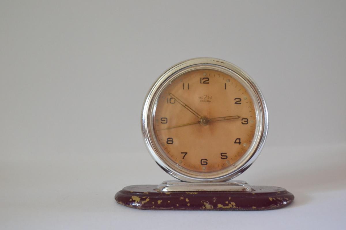

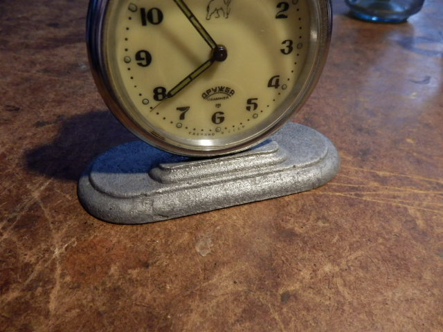

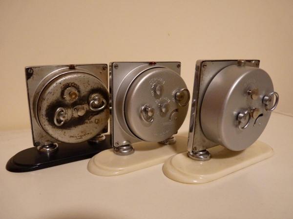

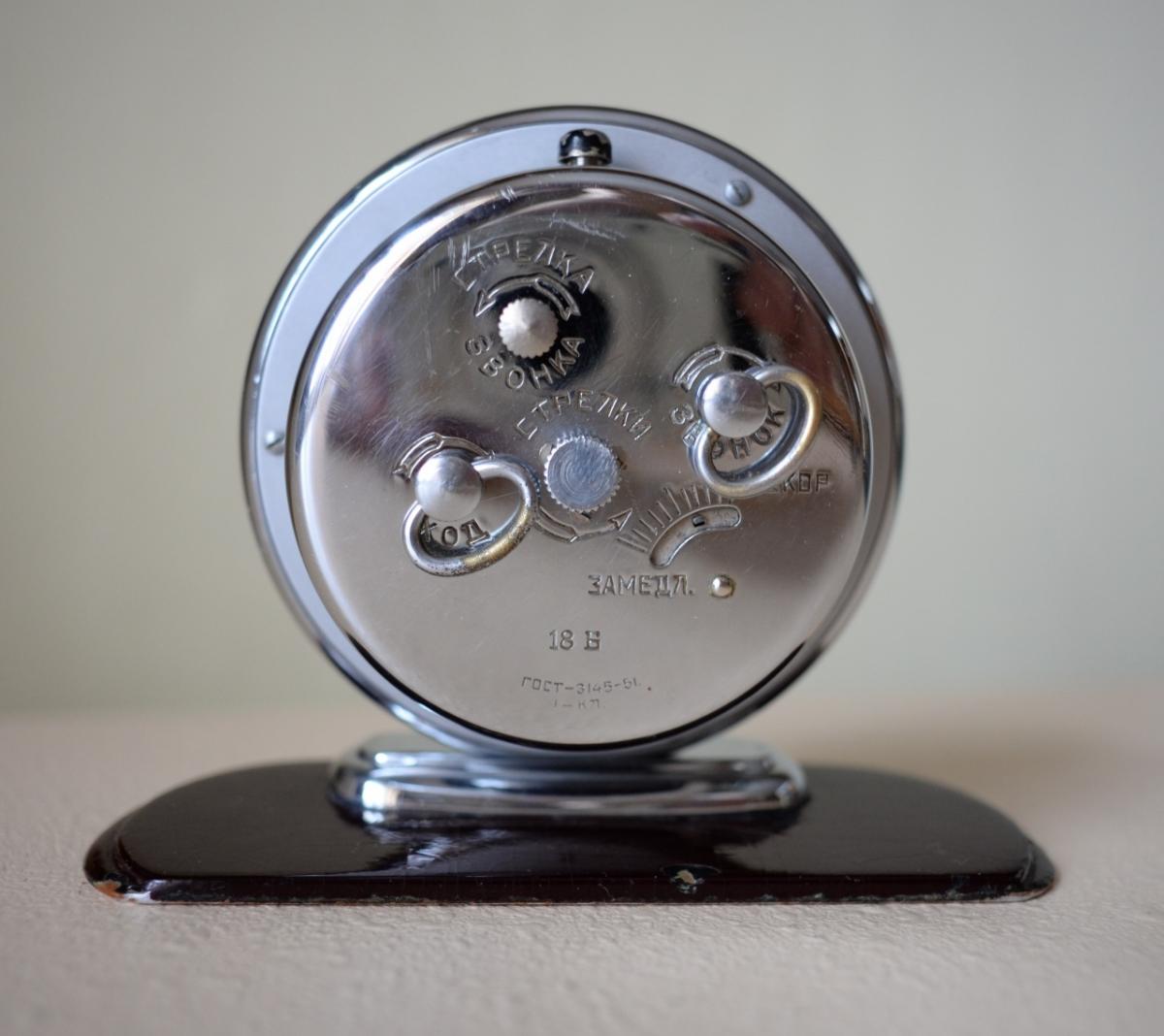

Mam pytanie: Czy pokazywane na fotografiach budziki posiadają opis stworzony prze osoby będące realnie w ich w posiadaniu, z którego wynika, że podstawy są wykonane z aluminium ? Moim zdaniem (co zazwyczaj staram się zaznaczać) faktycznie mogą one być wykonane z metalu i faktycznie pochodzą z pierwszego okresu produkcji - kształt jest taki jak w katalogu z 1957 i zgodnie ze znajdującym się tam opisem są malowane. Jednak to, co widać w miejscach  gdzie występują ubytki lakieru i pokazuje się goły metal, ma  kolor żółto-brązowy a nie srebrny. Skłonny więc jestem przyjąć, że podstawy te były wykonane z mosiądzu lub brązu a następnie niklowano je i malowano. Do takiego wniosku przekonuje mnie fakt, że podobnie robiono rolki stanowiące nóżki małych budzików MOSKWA I MIR z tym, że ich nie malowano ( albo ja o tym nic nie wiem). Jeżeli nie było by to problemem zadaj pytanie kolegom w watch.ru , którzy posiadają takie modele.
Co do mojej wypowiedzi na temat aluminiowej podstawy samoróbki to kiedyś trafił mi się taki budzik DRUŻBA

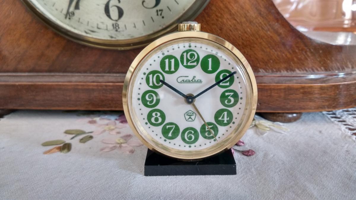

Niebieskie, czerwone, a teraz zielone kółka.

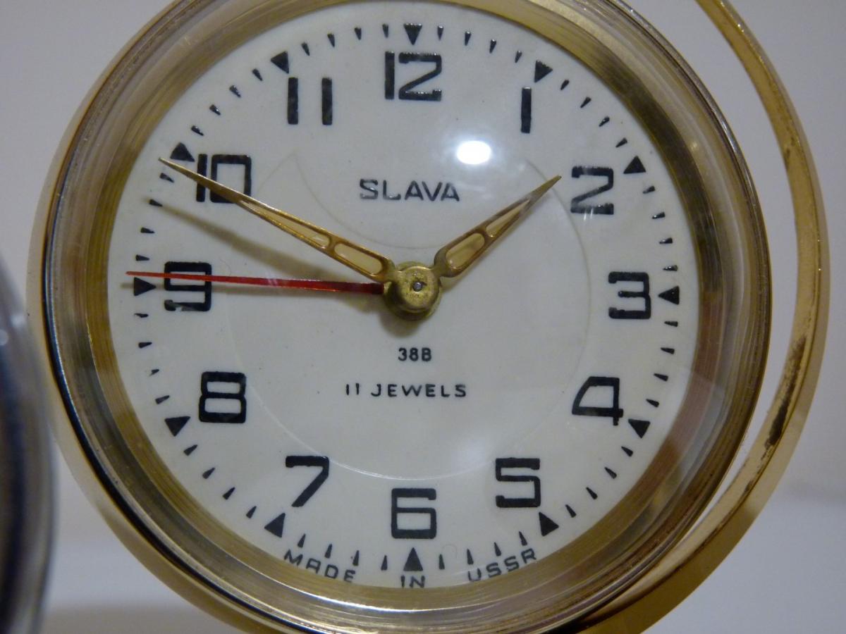

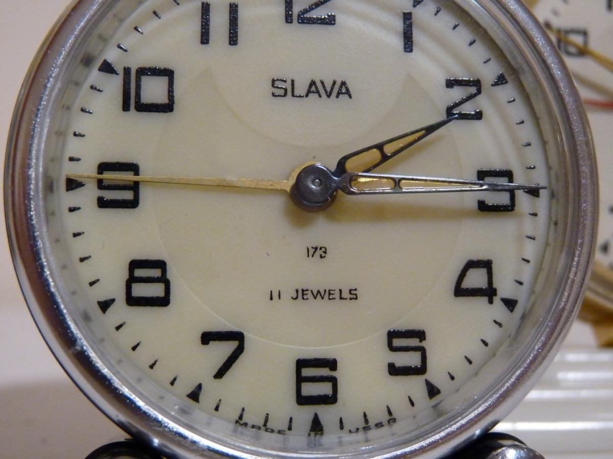

Moje tarcze z napisem modelu:
Oprócz pokazanych 17B, 18B, 38B na pewno były jeszcze 20B i 35B. Jakie jescze?

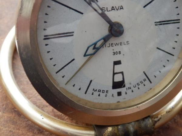

Tak  dla lepszego przedstawienia tych budzików  to: 20B -SLAVA podróżna ,  35B - SLAVA "komsomolski znak ". Ponadto były jeszcze na pewno : 28B - SLAVA "atr  deco" ( taka jak Pionier ), 30B - SLAVA okrągła ze składanym kółkiem jako podstawa.
Dla wizualizacji, podpatrzone w internecie:
Tarcz z nadpisem 28B ir 30B nigdy nie widzialem, także 19B (Signal). Były takie?
Moim zdaniem (co zazwyczaj staram się zaznaczać) takie kodowe informacje na tarczach stosowano w okresie bezpośrednio po tym gdy zrezygnowano z nazw indywidualnych takich jak MIR, DRUŻBA, PIONIER , …  itp. a zastąpiono je nazwą SLAVA. Co więcej nie przypominam sobie abym widział je na tarczach z napisami cyrylicą. Do tej pory nie widziałem budzika SYGNAŁ zarówno w wersji 19B jak też 27B z napisem literami rzymskimi . Może takich po prostu nie było i dlatego nie spotyka się tarcz tego modelu z takimi oznaczeniami. Dodaje też, że SLAVA 30B to ten starszy model w którym jest szyba jest ze szkła a nie plastiku , a obudowa składa się z pierścienia zewnętrznego , pierścienia dystansowego tarczy, który trzyma szybę. Podstawa jest przykręcona do pierścienia zewnętrznego od środka.
Ciekawe tarcze, nigdy nie spotkałem, najczęsciej możno spotkać 18B.
A 26B kwadrat chyba jak i Sygnał nie miał tarcz na łacinie.
