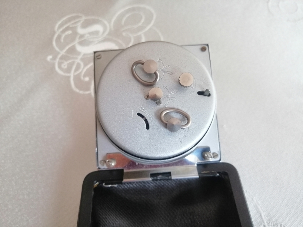

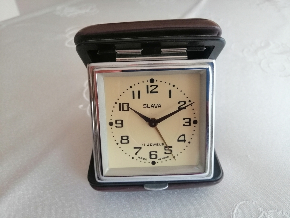

Dlatego sądząc z futerału, pokrywy, mocowania ramki podejrzewam, że pokazany budzik nie jest z 1988, wtedy konstrukcja podróżnej wersji raczej była już uproszczona.

Pozwolę się z Tobą nie zgodzić.
Nie mam na to twardych dowodów, podobnie jak i ty ale postaram się jak najlepiej uzasadnić. Nie kupiłem tego budzika tylko dostałem go od osoby z rodziny, która to osobiście kupiła ten budzik w sklepie Jubilera w 1988 roku w Poznaniu jako prezent gwiazdkowy. Osoba ta nie miała innego budzika, Slavy, więc zamiana paszportu i karty gwarancyjnej nie wchodzi w grę. Nie mam podstaw jej nie wierzyć, bo nie miała żadnego interesu by zamieniać paszporty lub odmładzać budzik. Po drugie sadzę, że jednak jest to budzik z tego okresu, nie jak twierdzisz starszy, ponieważ właśnie wtedy wprowadzano elementy plastikowe, a ten budzik ma już bęben przekładni budzenia właśnie taki. sądzę, że jest to budzik z okresu przejściowego i być może później powstawały już budziki w obudowie plastikowej.
Bardzo chętnie poznam inne fakty lub argument na to, że ten budzik jest starszy.

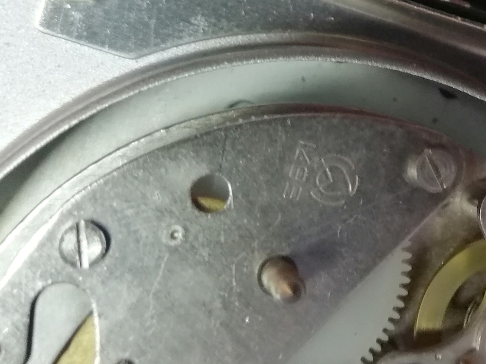

Tam na mostku jest 387?
Share this post
Link to post
Share on other sites
5671 i jak zwykle znak fabryki.

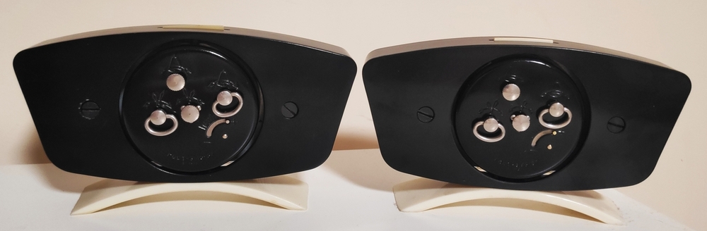

Zgadzam się, że pamięć może być zawodna, ale w tym konkretnym przypadku, relacje właściciela są mniej istotne niż fakt zastosowania plastykowego bębna przekładni budzenia, inny sposób mocowania ramki, model tarczy taki jaki był później stosowany w budzikach z plastikową obudową. Te element wskazują w mojej ocenie na mniej więcej zgodny z paszportem okres powstania budzika i pozwalają go nazwać przejściówką lub jak to określają publikacje zegarkowe, "transitional model".  Mam sześć podróżnych w tym dwa późniejsze w plastikowych obudowach, wiec łatwiej mi porównać i prześledzić kolejne zmiany. Nikomu też nie chcę niczego na siłę udowadniać, jeśli ktoś ma inną tezę i potrafi ja udowodnić to przyjmę ją z pokorą i uznaniem. Na pewno nie jestem ekspertem.😀😉

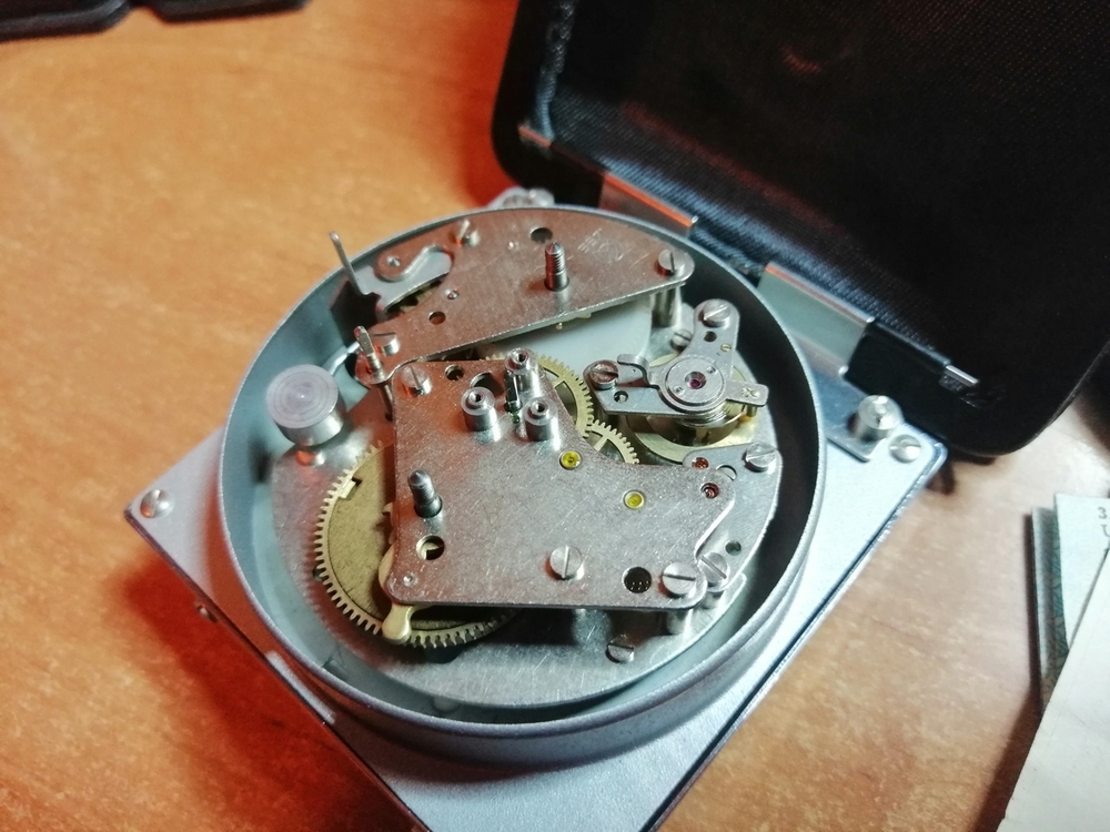

Kolejny podróżny. Trudno określić rok powstania, ale na pewno starszy niż pokazany poprzednio. Fajny stan, mało używany, bęben przekładni dzwonienia jeszcze mosiężny, indeksy takie jak w pierwotnej wersji ale wskazówki już późniejsze. Na mechanizmie brak daty produkcji, tylko  5671 i znak fabryki. Postawił bym na początek lat osiemdziesiątych, ale to tylko przypuszczenia.
Czy ktoś wie w którym roku zmieniono wskazówki na te pokazane w tym budziku?

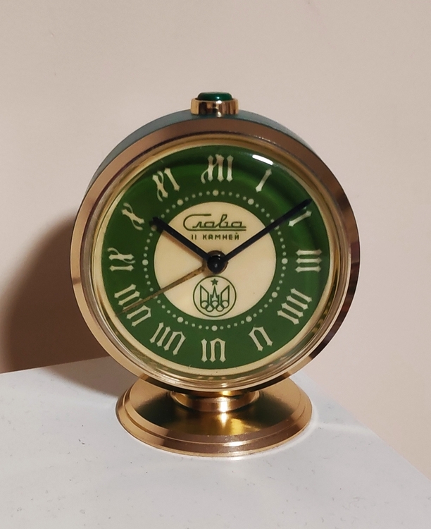

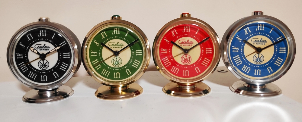

No i zielony do kolekcji:
1609174412970.thumb.jpg.e8336a5ed412a6e0848868451f399782.jpg1609174412963.thumb.jpg.9fa68dfaa341101e9b1d45c0bcd30574.jpg

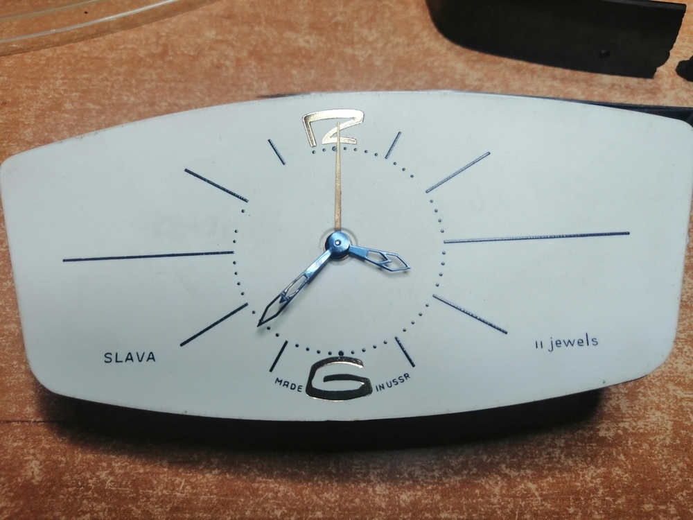

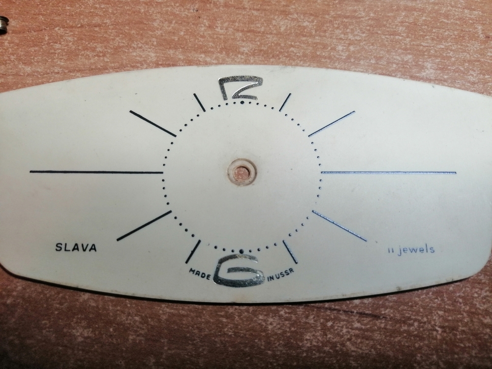

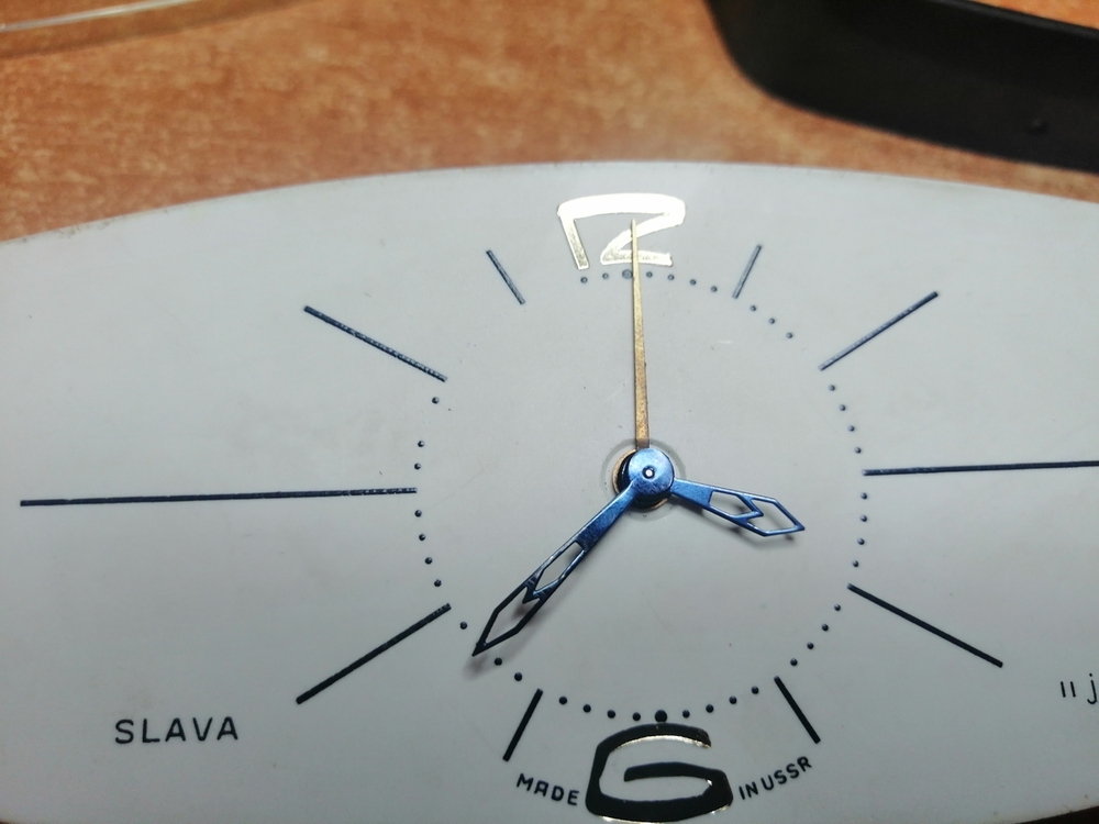

Co sądzicie o tej tarczy? Odpadły kropki czy niedomalowane?
(pierwsze dwa zdjęcia, trzecie do porównania)
Share this post
Link to post
...a pod lupą nie widać śladów?

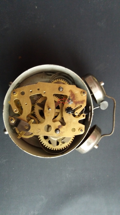

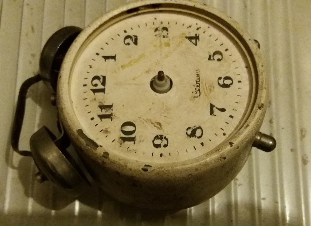

Budzik Sewani, z II kwartału 1992 r., uratowany przed złomowaniem. Stan w chwili nabycia i po uzupełnieniach, połączonych z naprawą. Bardzo częstym uszkodzeniem w przypadku Sewani i Jantarów jest podłużne wyrobienie łożyska młoteczka na płycie zewnętrznej. Łożysko wyrabia się w kierunku osi centralnej. Awarię usunąłem poprzez zanitowanie śrubki, np. stosowanej w Slavach. W modelach z III kwartału 1992 r.  zastosowano szkło płaskie.  W tym egzemplarzu z II kwartału było szkło wypukłe.
Poniżej jeszcze dodatkowe przykłady z II i III kwartału.

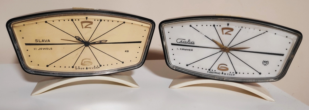

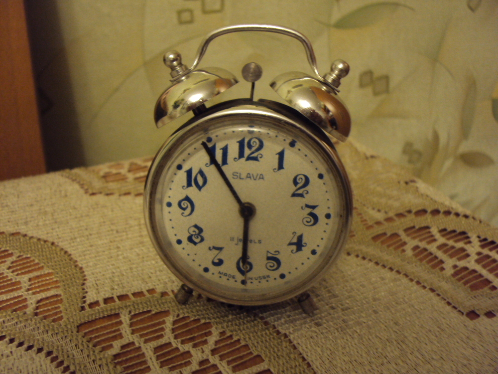

Jako nowy użytkownik forum, również i ja pochwalę się swoją na razie jeszcze biedną kolekcją budzików. Mam nadzieję, że niebawem kolekcja się powiększy.
Share this post

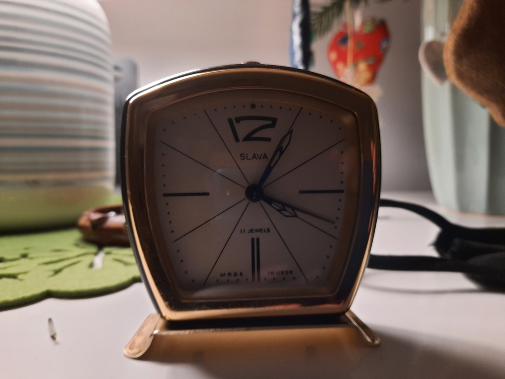

Witam serdecznie,
czy któryś z Kolegów wie może jak wyglądał budzik Slava Model 631194-246B z początku lat 80-tych  ?

To jest chyba ten model.
W katalogu oznakowany jako 5671/ 631194
