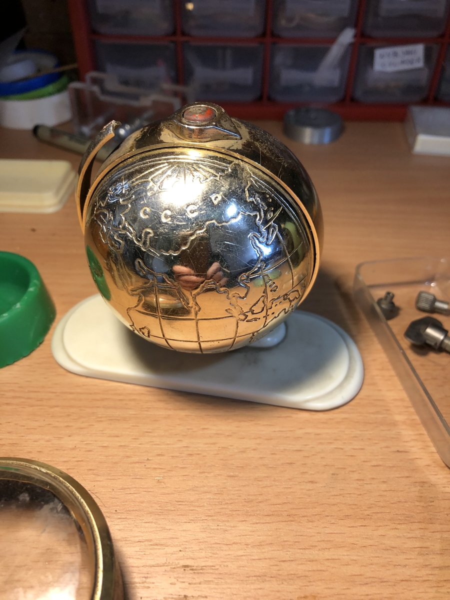

Mam jeszcze pytanie odnośnie tematu. Jak ściągnąć wskazówkę minutowa w tym budziku. Tak dzisiaj kombinowałem, ze nie dość, ze rysa na tarczy to wskazówka aż wymęczona. Ni cholery nie chce zejść...
e94822878b625d07e655ab19087e5595.jpg&key=b08de8a82d578247882eb0701d45407640d9fe33da5610cc2c13d2f28021049e
Opublikowano
Sciągałeś ściągaczem, czy próbowałeś tylko śrubokrętem?
Wiesz, ze nawet nie mam ściągacza, zawsze używam do tego folii i śrubokrętów ale tutaj już nawet szczypcami próbowałem i nic.
Opublikowano (edytowane)
To może zrób sobie.
 taki nawet prymitywny i prosty, ale skuteczny..
 Wyginasz blachę w "ceownik" od góry nawiercasz i gwintujesz nap M3,
 dół ceownika - robisz nacięcie trochę większe od średnicy osi.. ( szlifujesz tak, by weszło pomiędzy wskazówki.. i próbujesz....
Edytowane przez mkl1
Pozdrawiam Mirek

W dniu 7.03.2021 o 22:28, mkl1 napisał(-a):
To może zrób sobie.
Niestety nie mam warsztatu żeby robić takie cuda. Myslisz, że sciagacz cos by w tym przypadku pomogl?
Boje sie jej ciagnac na sile, zeby nie uszkodzic osi. Swoja droga ona wyglada jakby byla "zanitowana" na tej osi.
Opublikowano
Wskazówki raczej bardzo ciasno siedzą, są nabijane, a nie tylko "wsuwane"
 Akurat rozbierałem starego JAZ'a ( 1920) i miałem to samo.. normalnie po próbie złapania nie poszłą. musiałem użyc ściągacza ze śrubą.. dało radę ( a tam nawet oś była przyrdzewiała :)
Pozdrawiam Mirek
