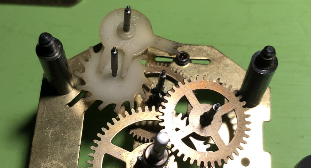

Mam słabe doświadczenie.
Nie widziałem ślavy na buksach( piszę o takim czyms)
 widzisz kotwice i koło wychwytowe z palstiku.
 Wszystko jest ok doputy się coś "nie wyślizga"  ( tak miałem z pewnym Primem..- geometrię szlag trafił i zapierniczał njak mały samochodzik..,,, lub wcale)
koło wychwytowe jest ze stalowym palcem  i oparte na "buksach" ( dolny widać)
Co do Slawi z takim rozwiązaniem to poczekaj na fachowcw- Ja nie wiem.
Pozdrawiam Mirek
Share this post

Ooo! Pięknie „plastiki” widać! Przypadek wyrobienia się „plastikowego” balansu, o którym piszesz - długo zegarek zdołał prawilno pracować?!

Posted (edited)
 To nie "balans " się "wyrobił" to "paletki kotwicy" i zęby koła)
 Ten Prim był z lat 90-tych. Jak go dostałem do przeglądu to już nie chodził. ( pod lupą widać było dokładnie miejsce współpracy paletek kotwicy  na zębach koła wychwytowego.
 Może to wina brudu i braku jakiegokolwiek środka smarnego ( chociaż to plastik )
Edited by mkl1
Pozdrawiam Mirek
Share this post
Link to post
Share on other sites
Nie naprawiłem go :(
 tzn uruchomiłem, ale spieszy  bardzo..... Przestawiłem ustawienie włosa tak by był najdłuższy  iustawiłem palec, ale zwolnił trochę...
Paletki były tak wyślizgane, że praktycznie przeskakiwały, tylko ledwo dotykając zębów koła wychwytowego...
9 minut temu, andrewone napisał(-a):
Zdobyłeś nową kotwicę i koło?!
 to trzeba by kupić ten sam model , a to chyba mało opłacalne i jeszcze trafić by było OK... marne szanse ..
Znajomy zegarmistrz też nie miał takich części....
 Pojechał tylko uruchomiony (NIE NAPRAWIONY ) do właściciela z moimi przeprosinami....
Pozdrawiam Mirek

... a już myślałem, że dobrze zakończyła się historia tej naprawy...
... a może sprobować miejsca wytarte pokryć odrobiną kleju (kropelki czy super gluta)? I ew nadmiary kleju - iglakiem zniwelować?!
Share this post
Link to post
Ten plastik nie przyjmuje kleju.... :)
to jakieś tworzywo "teflono-podobne"
Co do nałożenie  jakieś warstwy i szlifowania, to chyba lepiej było by z metalu zrobić nową kotwicę i nabić ją na os :)  :)
Kurde nie pomyślałem o tym jak go miałem... może coś bym pokombinował :)

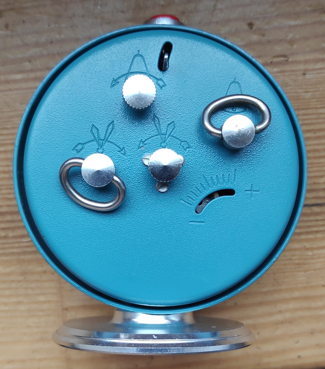

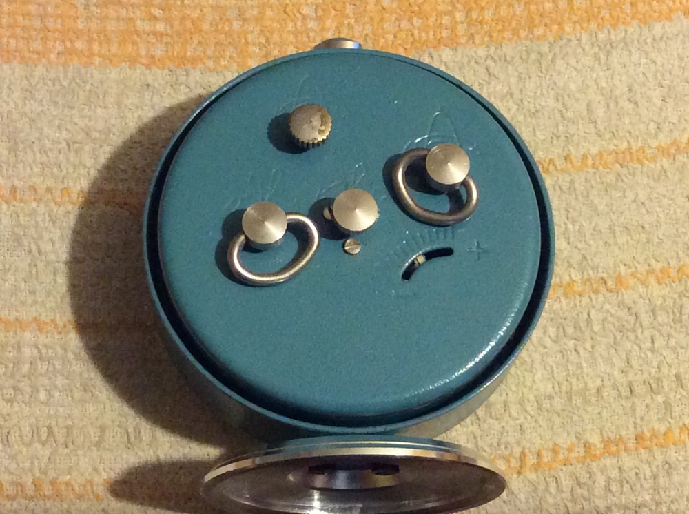

Na ostatnim zdjęciu jankazas - budzików Slava - niebieski ma inny wyl/włą budzenia niż pozostałe. Ja mam (ostatnio kupiony) taki właśnie niebieski. I ten mój maj tak samo jak niebieski jankazas - „inny” włą/wył budzenia. Czym to było spowodowane i dlaczego „padło” akurat na te niebieskie?!

Posted (edited)
Chodzi nie o kolor, a okres produkcji.
Edited by jankazas
Share this post
Link to post
Aaaa - takie buty! No tak! - różny okres produkcji to i różne ich wykończenia! Dziękuję za wyjaśnienie!

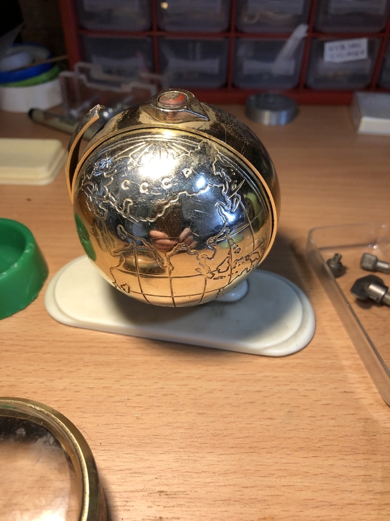

Jakie są wymiary rakietki do globusa?
 Zakupiłem dzisiaj na targu aż za 20 cebulionów takiego + slavię na części i poltika.
ale globus na chodzie więc trza mu zrobić rakietę :)

Posted (edited)
 A może być ona z mosiądzu?
