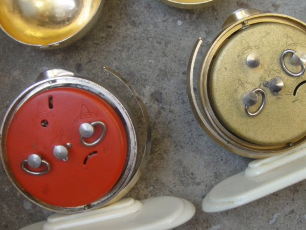

Było różnie, lata 50 to gruby chrom (Drużby ir turystyczne) albo krystalit/farba, 60/70/80 lata farba z obu stron dekla, 90 lata to okropna optymizacja produkcji, słaby chrom, farba tylko na zewnątrz itd.

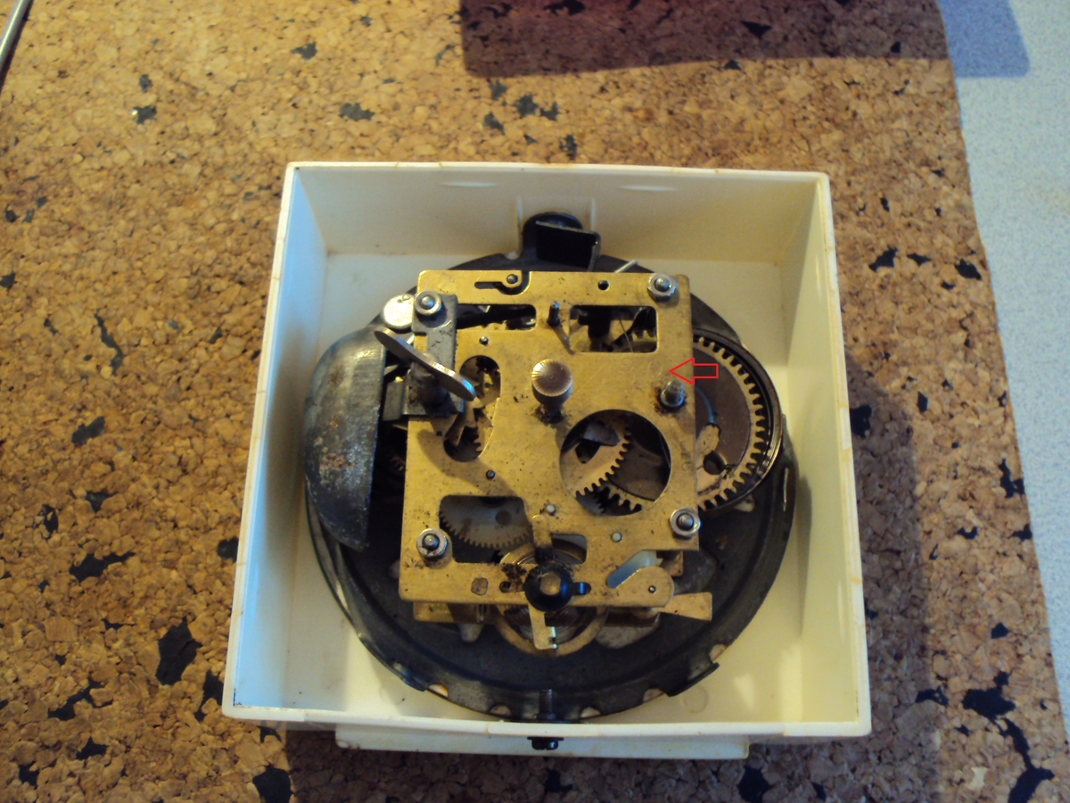

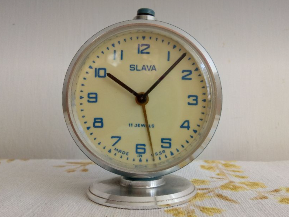

Taki sympatyczny budzik wpadł.  Mała prośba - chodzi mi o datowanie. Sądząc po ilości plastikowych części, końcówka produkcji, ale konkretniej?
Edited by Markd
Najmilsza chwila poranka - Atlaś, Poljot czy Delbanka?

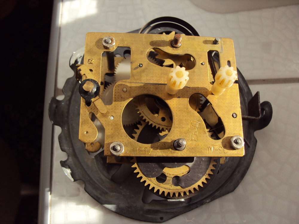

Na temat tego modelu dyskutowaliśmy w lutym tego roku w dziale Nasze Budziki. M.in. 9 lutego. Budzik przypuszczalnie z lat 1969 -1990, przed rozpadem ZSRR. Na płycie powinno być oznaczenie: cyfra rzymska (kwartał), cyfra arabska (rok), ale tu tego nie widać.
Post do innego egzemplarza z 9 lutego, z działu Nasze Budziki
Przypuszczam, że jest z lat ok. 60-70
Na zdjęciu przykład  mechanizmu z kołami plastykowymi, z czwartego kwartału 90 roku oraz być może przełomowy technologicznie z 1969 r W tym mniej więcej  okresie Ruhla i Prim przeszły na plastyk
Edited by Marek Szajerka

6 godzin temu, Marek Szajerka napisał(-a):
Czytałem. Ale na tym egzemplarzu nie ma oznaczenia roku produkcji. Miałem nadzieję, że po innych cechach ktoś się zorientuje.
Share this post
Link to post
Share on other sites
Przypuszczam, że Kolega  prawidłowo określił datację na lata ok. 1980-90. Dla porównania egzemplarze datowane z 1985r. i  1990. Jedno jest pewne, to jeszcze egzemplarz z czasów Związku Radzieckiego.  Proponuję zobaczyć pod lupą, czy nie ma śladu wybicia daty.
Pozdrawiam. Marek

13 godzin temu, Marek Szajerka napisał(-a):
Nic nie widać. Żadnych śladów, nawet zatartych club niedbale wybitych. Sprawdzałem. Nic
Dlatego zadałem pytanie. Prawdopodobnie ktoś zaniedbał ten obowiązek, co było normalne w ówczesnym bałaganie.

Pozostaje datacja przybliżona i świadomość, że jest to pod względem wzornictwa jeden z najciekawszych i rzadkich egzemplarzy Jantara z jednym dzwonkiem.

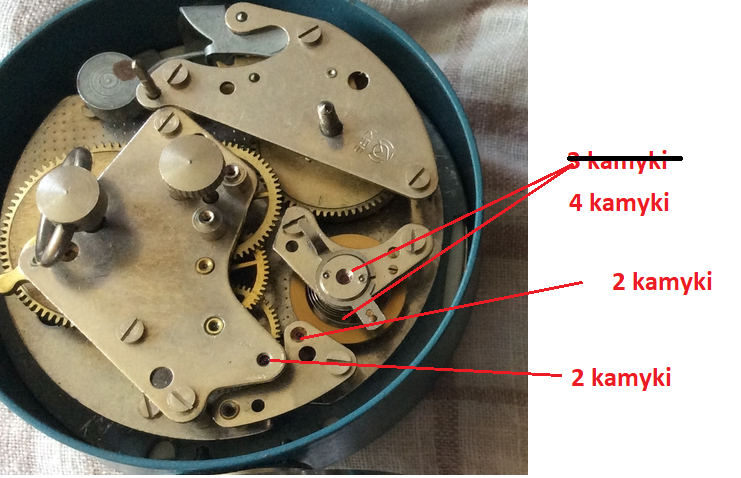

Potrzebuję „dawcę” balansu i kotwicy - kupiłem przez internet taką uszkodzoną Slavę - nie zastanowiwszy się - jakie ma te części (plastik czy metal)?! Paczkę otrzymam jakoś w nadchodzącym tygodniu. Ale Wy już teraz wiecie - jakie ma te potrzebne mi części - odpowiedzcie proszę.
Share this post
Link to post

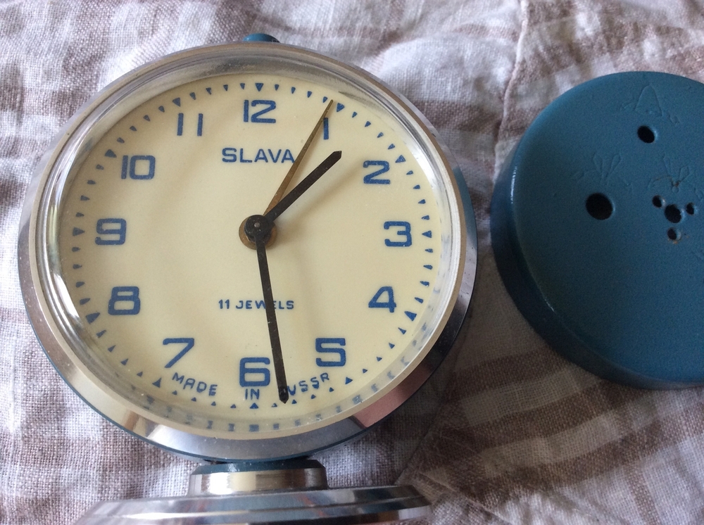

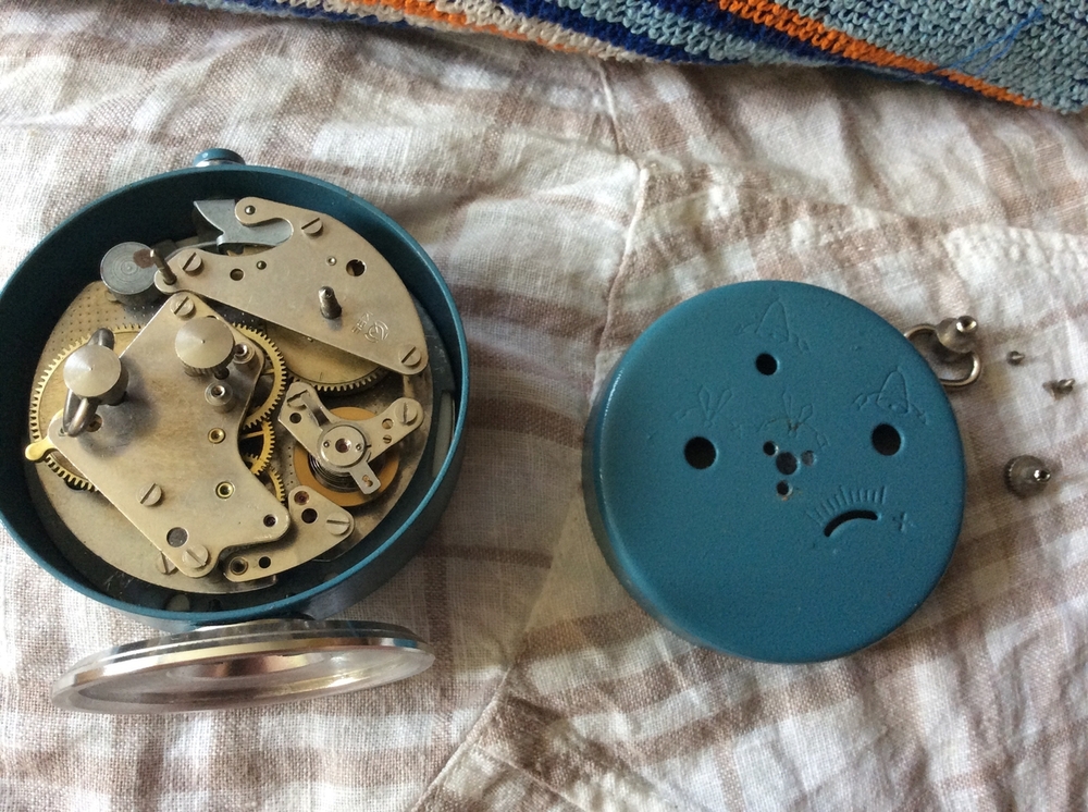

Mam taką Slave.
Kotwica i koło wychwytowe mam metalowe osadzone w kamykach. ( lecz nie wyrokuję, ze tak musi być, wystarczy, że będziesz miał młodszą)
Zresztą jeżeli napis na tarczy mówi prawdę i jest to tarcza do tego mechanizmu to raczej masz metal...
Plastikowy jest bbęben dzwonka, i chyba któreś koło zmiany nastaw.
Edited by mkl1
Pozdrawiam Mirek
Share this post
Link to post
mkl1 - dziękuję! Na taką opinię/odpowiedź czekałem! Właśnie potrzebuję „metala”! Super! Pozdrawiam!

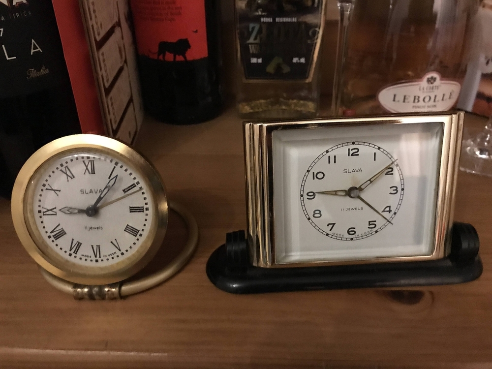

W dniu 27.02.2021 o 18:12, andrewone napisał(-a):
to ta z olx? tez się nad nią zastanawiałem :)

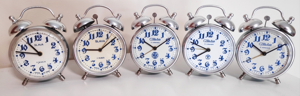

U mnie dzisiaj takie piękne dwie Slavy przybyły :)
Wytłumaczy mi ktoś jak to się stało, że Pionier produkował identyczne budziki?
Share this post
Link to post
4 godziny temu, adasbxo napisał(-a):
Pioner to model budzika a nie producent, wszystkie one są z 2MFZ.

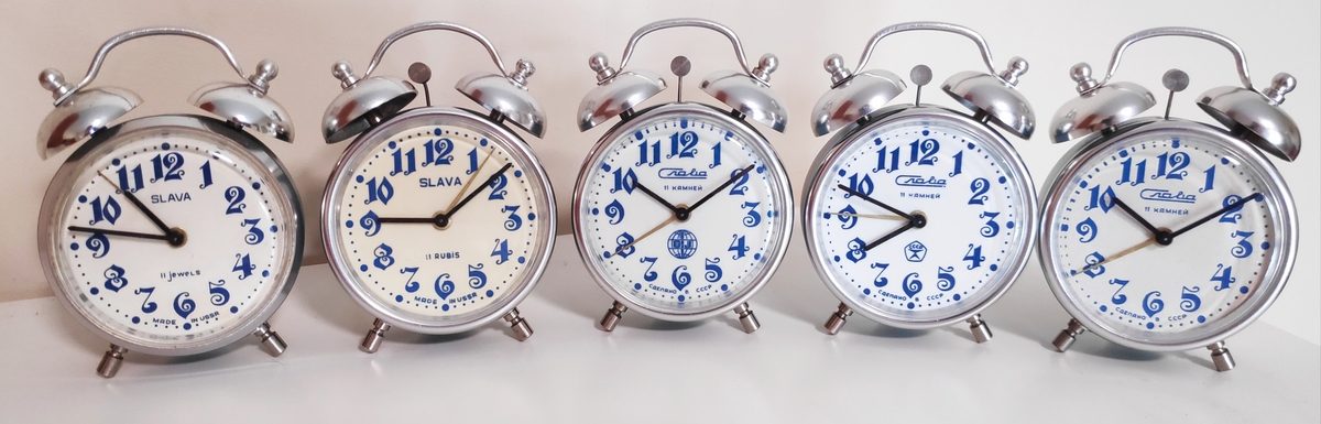

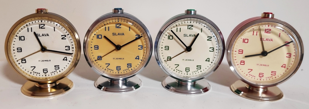

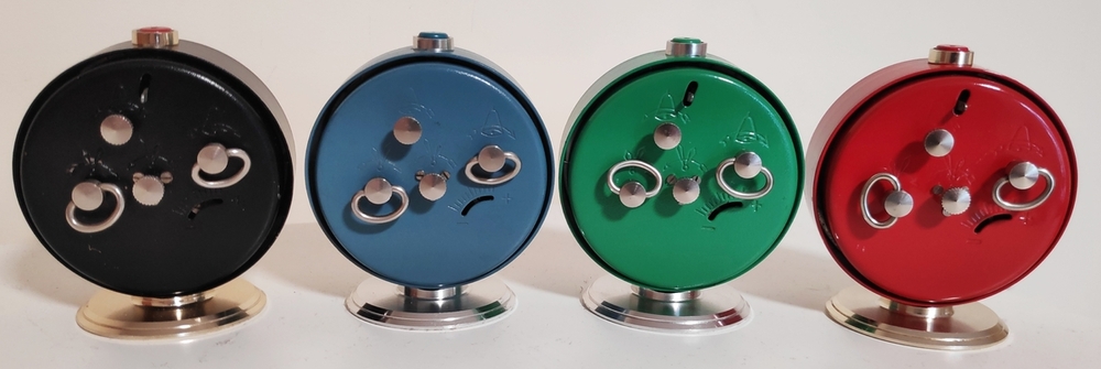

Posted (edited)
Czarny, niebieski, zielony i czerwony, niestety na razie tylko na łacinie:

mkl1 - miałeś rację - „metal”! Niestety „pokusiło mnie” i po myciu + smarowaniu - Slava prawilno pracuje... Żal mi teraz „wypatroszyć” z tego budzika balansu... Tym bardziej, że stan budzika - bdb...
Jak na podstawie napisów na tarczy wiedziałeś, że jet wewnątrz „metal”?!
Share this post
Link to post
Posted (edited)
A widzisz napis 11 kamyków?
 Jak - po co?- plastikowe koło wychwytowe i kotwica miały by być łożyskowane w rubinkach, jak same ledwie trzymaja geometrię.
...a dalsze to: dwa kamyki na kotwicy + 1(to palec wychwytu w plato)
 czyli 11 kamoli   :)

Ale jesteście spoko Goście! Dziękuję za słowne i zdjęciowe wyjaśnienie! Ja poprostu nie wiedziałem, że te Slavy „z plastikiem” nie mają kamieni przy tych „plastikach”! Ja tego tu wszystkiego to tyko łod Was naumiłem się!
Czyli Slava z „plastikuem” - to na tarczy - ile „jewelsów” ma napisane?! Jak na foto mkl1 mi opisał, to wynikałoby, że: 11-4-2-2=3 jewelsy!? Czy możecie mi foto przesłać takiej tarczy Slavy, gdzie są tylko 3 jewelsy?
