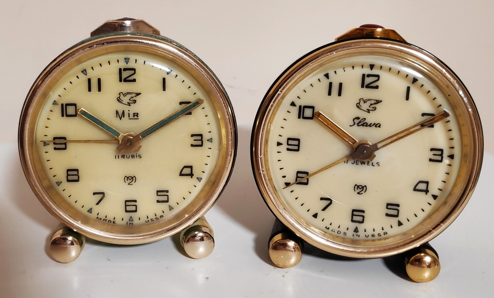

1 minutę temu, jankazas napisał(-a):
Niby pospolite Mir'y
Ale Ładne :)
Pozdrawiam Mirek

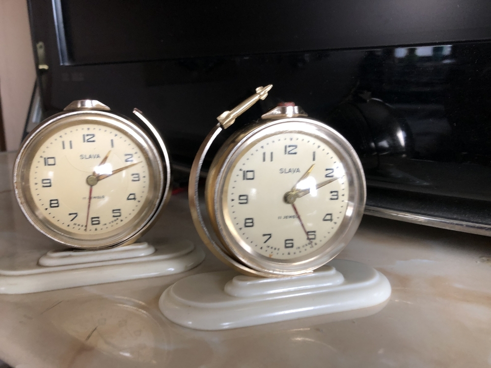

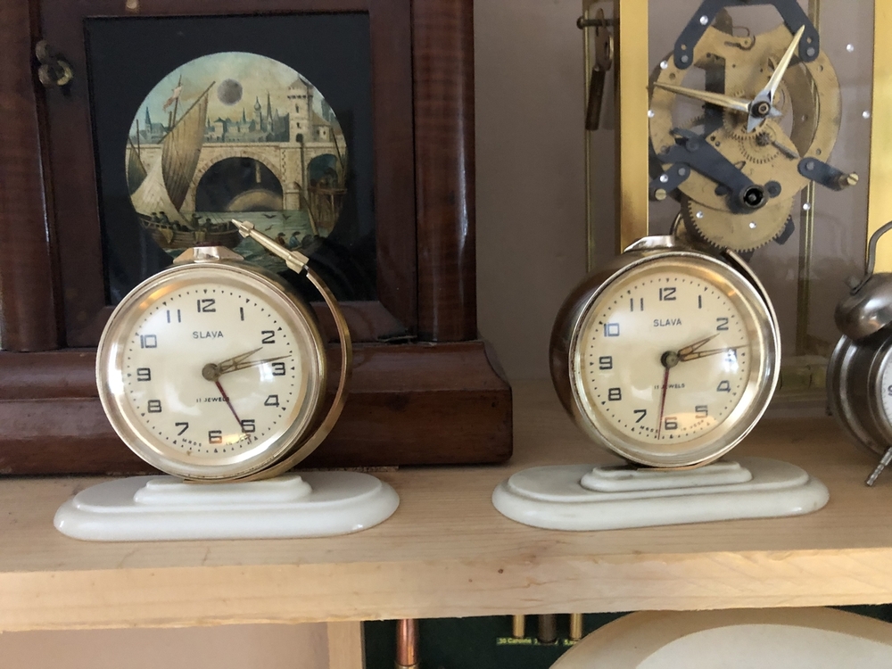

Globus się dorobił rakiety...:)

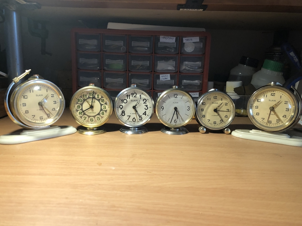

 drugi jest zapisany w kolejce.. Kilka Slav też czeka na swoją kolejkę ( one miały być na części do jednej, a zostały bo chodzą...
 czekają tylko na czyszczenie i regenerację obudów...
 Wiem napiszecie, że rakiet nie z tej strony, ale ten globus  oczekiwał ostrzału ze strony imperialistycznego państwa ze zgniłego zachodu...
Edytowane przez mkl1
Pozdrawiam Mirek
3 minuty temu, andrewone napisał(-a):
Uuuuu - rakieta nie z tej strony...😂
Napisałem dlaczego :)

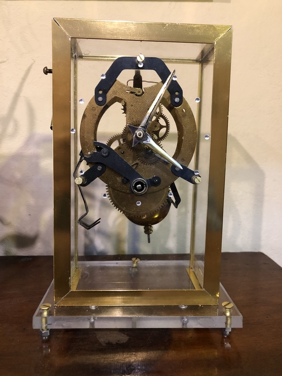

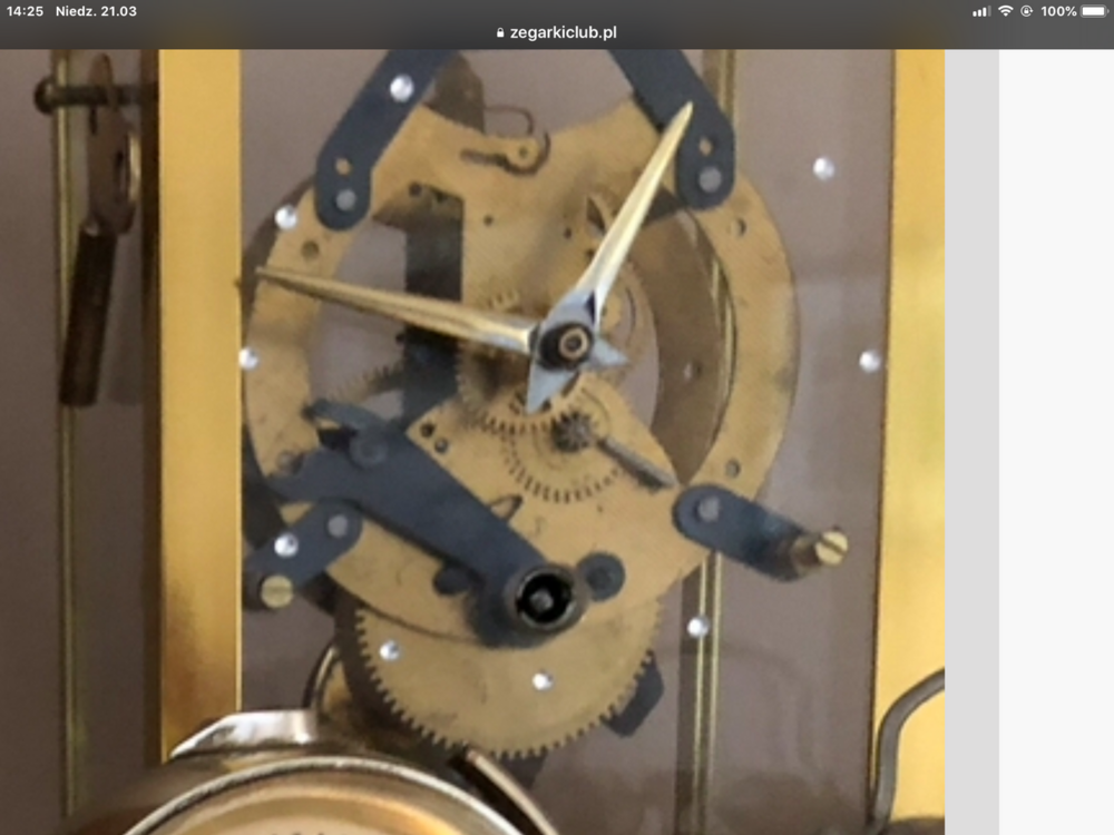

7F02CB2F-3EE1-44F4-94A2-57F01ADF0243.thumb.png.8b1f4630a33855009e440d2c8c8deefc.pngmkl1 - a co to to to jest?!
Edytowane przez andrewone
To :)
 to mój pierwszy zegar, który zrobiłem ze starego werku Junghansa..
tu masz moją pierwsza styczność z mechanizmem.
 Usmiejesz się, że pytałem dosłownie o wszystko, nie mając pojęcia co koledzy piszą :)
 Teraz trochę lepiej, może lepiej....
Pozdrawiam Mirek
17 godzin temu, andrewone napisał(-a):
O to samo miałem pytać! Jest moc!

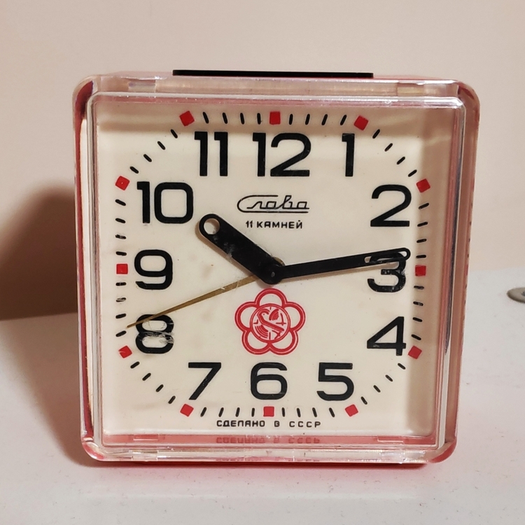

Logo festiwalu młodzieży 1985 roku w Moskwie:
