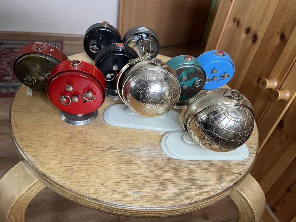

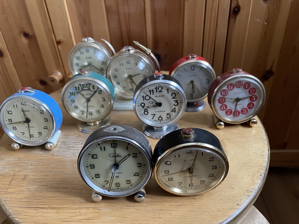

Się trochę nazbierało.
 Zaczęło się od próby uruchomienia Slavy mojego Ojca ( ta jasno-niebieska)
 Potem to już jakoś tak.
A to komuś naprawiałem i potrzebna była na części jakaś, to.. kupiłem trupka, a że chodził to już nie byl "dawcą" i tak dalej i tak dalej.
 Wszystkie są na "prawidowym chodzie", lecz niektóre są do jakiejś renowacji obudowy...
 Gorsze, że nie mam pomysłu co z nimi zrobić..
Zostać muszą :
 Niebieska i "globus"
Pozdrawiam Mirek

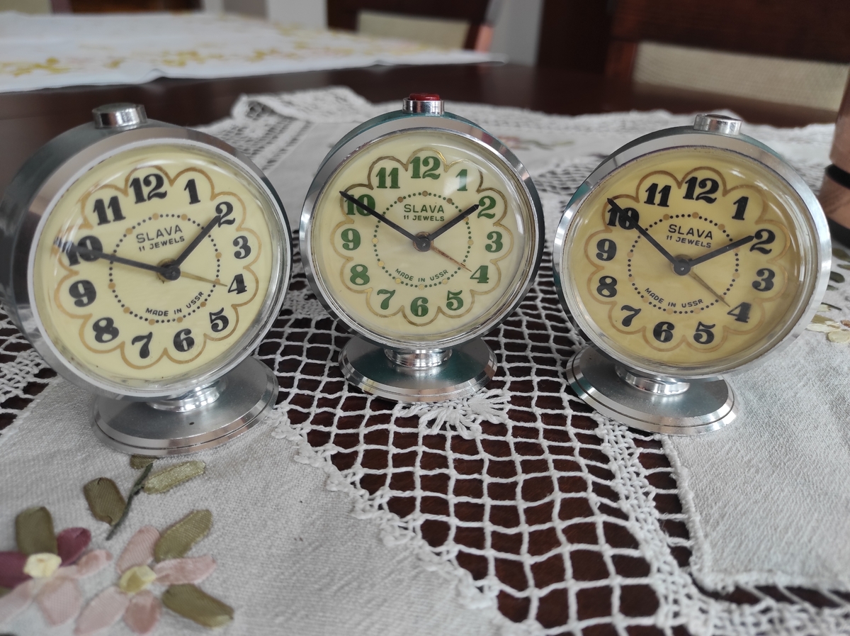

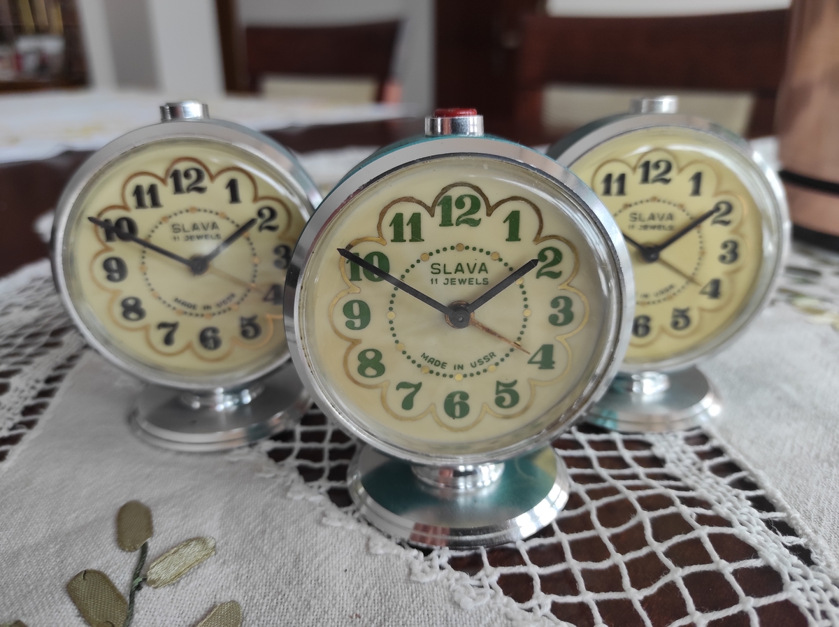

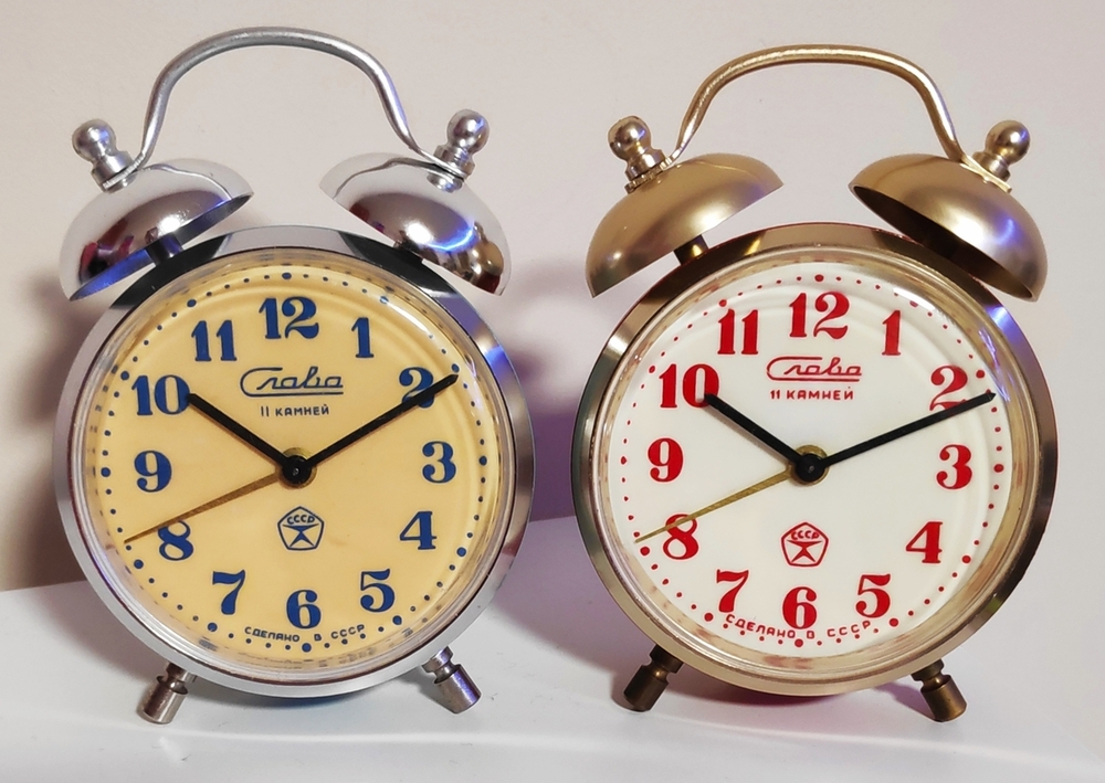

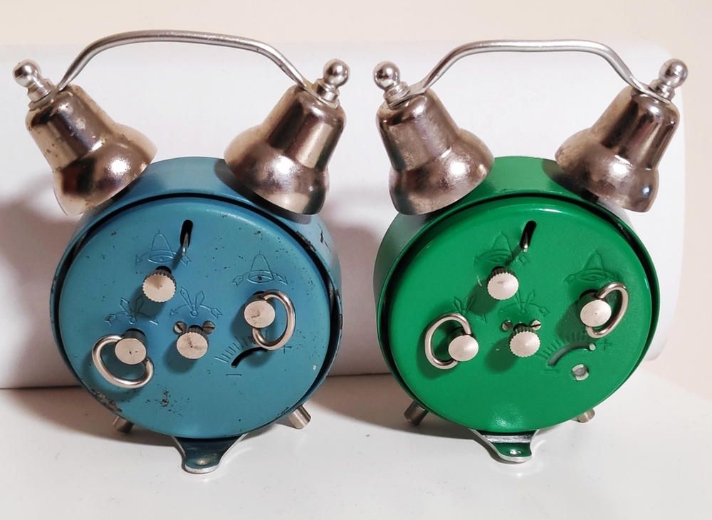

Mam identyczną, jak ta zielona, tylko tarcza jest dziwnie zalozona - 12 nie jest idealnie na górze tylko przesunięta w prawo. Tak się zastanawiam czy możliwe, by się przesunęła sama czy ktoś ją po kielichu albo raczej stakanie składał...
Może podczas składania "ktoś" nie założył jej dokładnie, na blaszanej części jest taki "ząbek" gdzie ma trafic wycięcie na tarczy ..
 Tyle... :)
Ktoś założył, by złożyć ...
Pozdrawiam Mirek
Nie pamiętam, by była ruszania. Zginęła w szafie mieszkania Rodziców i wypłynęła dopiero podczas sprzątania po Nich. Z dzieciństwa ja pamiętałem, ale tego, jak miała tarczę niestety nie. Trzeba będzie kiedyś zobaczyć, jak sprawa z tym ząbkiem wygląda.
9 minut temu, cjareck napisał(-a):
 Odkręcasz nóżki(podstawkę)
Wyjamujesz dzyndzla /przycisk.
Odkręcasz śrubę mocującą pod przyciskiem... i.... już
Wyciągasz werk i masz dostęp do tarczy.
 Jeżeli nie siedzi w wycięciu, to ją można obrócić palcyma :) i posadowić właściwie.
 Potem w odwrotnej kolejności czynności i masz gotowe...
Pozdrawiam Mirek
40 minut temu, mkl1 napisał(-a):
Jakoś dałem radę, chociaż wyciąganie dzyndzla nie było takie proste, jak w Twoim opisie ;)
Tak, wycięcie tarczy zsunęło się po prostu z wygięcia. Trochę spróbowałem dogiąć bardziej ten element, ale nie siłowałem się z tym zbytnio, żeby nie uszkodzić, poprawiłem tarczę i skręciłem. Sprawdziłem, nawet przycisk działa.
56 minut temu, cjareck napisał(-a):
 no tak.. zapomniałem napisać, że trzeba lekko ścisnąć końcówkę i wypchnąc do góry... :)
Pozdrawiam Mirek
Spóźniłem się z podpowiedzią wyjęcia blokady z kominka. Po zdjęciu tylnej kapy ścisnąć kołek pęsetą i wysunąć lub jeszcze lepiej delikatnie wsuwać od środka kołek np. uchwytem pęsety. Jest zakończony kulką (rozciętą, sprężynującą). Wyjęcie  grzybka od zewnątrz często kończy się jego urwaniem.
4 minuty temu, mkl1 napisał(-a):
 Wiesz , jak się rozbiera n-tą Slavę, czy innego Mira to robi się to "automatycznie" ..
Przepraszam za zbyt skromną instrukcję .. . :(
Pozdrawiam Mirek
Tak, mam wrażenie, że grzybek sieburwak, ale wcisnąłem go na swoje miejsce i trzyma. Na drugi raz będę mądrzejszy. W każdym razie pierwsza naprawę zegara mam za sobą. Sława może jakoś spadła czy stuknęła i tarcza się przesunęła i dlatego trafiła do szafy, bo nie dało się odczytać godziny. Mechanizm jednak działał cały czas.

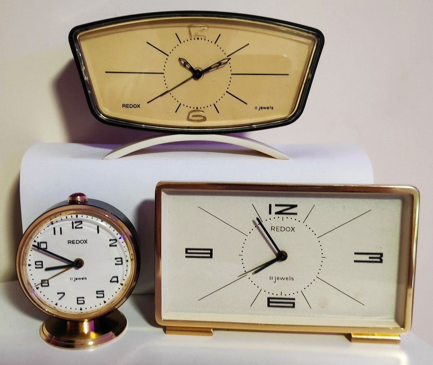

Rodzinka Redox:
Na jakie rynki wychodziły Slavy pod marką Redox?
2 godziny temu, Kuba16 napisał(-a):
Trudno powiedzieć, każda kupiona w innym państwie :)
